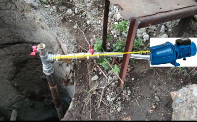

Сега въпроса е, че аз вече модифицирах сондажната тръба. Направих резба, муфа тройник, клапа филтър...Може да видите снимката от първия пост. Та съм поел в посока да дърпам директно ползвайки тръбата на сондажа. Само трябва да купя Самозасмукваща помпа. Посъветвайте ме на каква да се спра..
Опция 1. City pump JS 08MX https://tashev-galving.com/product/080- ... -m-js-08mx
Опция 2 Gmax Jet https://hydrostab.com/bg/category/poliv ... -gmax-jet/
Опция 3 DAB https://termoproektstroi.com/produkt/%d ... -jet-82-m/

Първата със сигурност е по-добра, и цената и говори. Вторите 2 линка ги виждам еднакви. Без бутална ръчна помпа съм 99% сигурен, че няма да засмучи, ама какво разбирам аз от набити тръби. В помпата има-няма 2л вода, , а ти сам изчисли, че трябва да изсмучеш поне 5л въздух. Или бутална помпа, или тръба в тръба, поне смукател имаш, само трябва да налучкаш дълбочината на спускане - малко под водния хоризонт и с проба-грешка спускаш по малко надолу, като гледаш да не запушиш отворите на сондата

Самозасмукващите помпи не изхвърлят водата в тях към изхода (поне не цялата) а само въздуха.
Докато въртят водата в тях я използват като "уплътнител" и имат камера където става разделянето.
Водата остава в помпата а се изхвърля само въздуха.
При пробата не дръж помпата пусната без вода/незасмукала повече от 2-3 минути - проверявай с ръка за затопляне на турбинната част.
Ако усетиш затопляне я спри и налей студена вода.
При монтажа входа на помпата трябва да е НАД жълтата линия или най-много на нейното ниво.
Варианти да си улесниш работата:
1.На изхода на помпата сложи маркуч и го повдигни около метър над земята и го напълни с вода.
Естествено развий пробката за обезвъдушаване и като я напълниш я завий. Така освен в помпата ще имаш и вода в маркуча за резерв.
Няма и да се мъчиш да наливаш през оная малка пробка.
2.Ако имаш наблизо чешма, затвори крана преди помпата, отвори вертикалния и с маркуч се опитай да напълниш вертикалната тръба.
Маркуча трябва да е по-тънък от отвора на крана за да не пречи на въздуха да излиза.
Напълни тръбата колкото успееш и бързо затвори вертикалния кран.
3.Първо пускаш помпата и тогава отварях крана преди нея.
4.И най-важното - убеди се че всички връзки са АБСОЛЮТНО херметични.
При тези диаметри и материал на резбите ако се използва тефлонова лента, често се получават фалове...!
А при теб възможните места/връзки където може да се получи фал са над 10 !!!
Успех!
P.S. Не се занимавай с простотии от типа тръба в тръба.
Това се прави само в краен случай - знам само за два варианта да прибегнеш до това:
- тръбата на сондажа е изгнила някъде и смуче въздух
- с годините нивото на подпочвената вода е спаднало и са се "оголили" голяма част от пробитите отвори на тръбата от където навлиза водата
