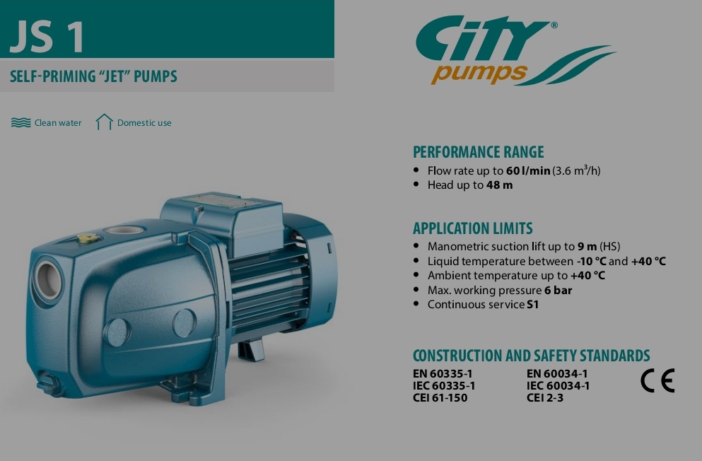

Най-ниския напор в кривата е 10 метра или към 1 бар при дебит 3,6 м3/час.
Това, че кривата е ограничена до напор 10 м аз възприемам като препоръка помпата да не се ползва при по малки напори.
ср авг 17, 2022 11:21 amkrasi92 написа: то вакуммери под път и над път така че да се монтира смело. Тази тръба до сега да я бе сменил нямаше да има много дилеми. А за помпата има решения много. https://bauhaus.bg/gradinska-pompa-nept ... -i/p/26262. Това е чудесен вариантЗа тази не са прикачени (H-Q) характеристиките.
Самозасмукващите помпи трябва да се пазят от вода с абразиви (пясък). Дори и малко пясък да влезе в тях, той има възможност да се върти в кожуха м-у работното колело и ежектора и да изпили стеснението на ежектора, а резултата е = на НЕсамозасмукваща помпа. Моят скромен опит с такива помпи беше точно такъв
А за вакуммерите - не се предлагат навсякъде където има манометри, но тези де гледат крави мое би знаят откъде А посочил съм и линк. И гадното е че вакуммерите трябва да се предпазват от налягането примерно при хидравлични удари.
Ако се ползва смукателна тръба с по-малко от препоръчаното в ТТ данни, аз пак препоръчвам употреба на вакуммер. Ще помогне в ориентацията за ограничаване на дебита за недопускане на работа при кавитационни условия.
