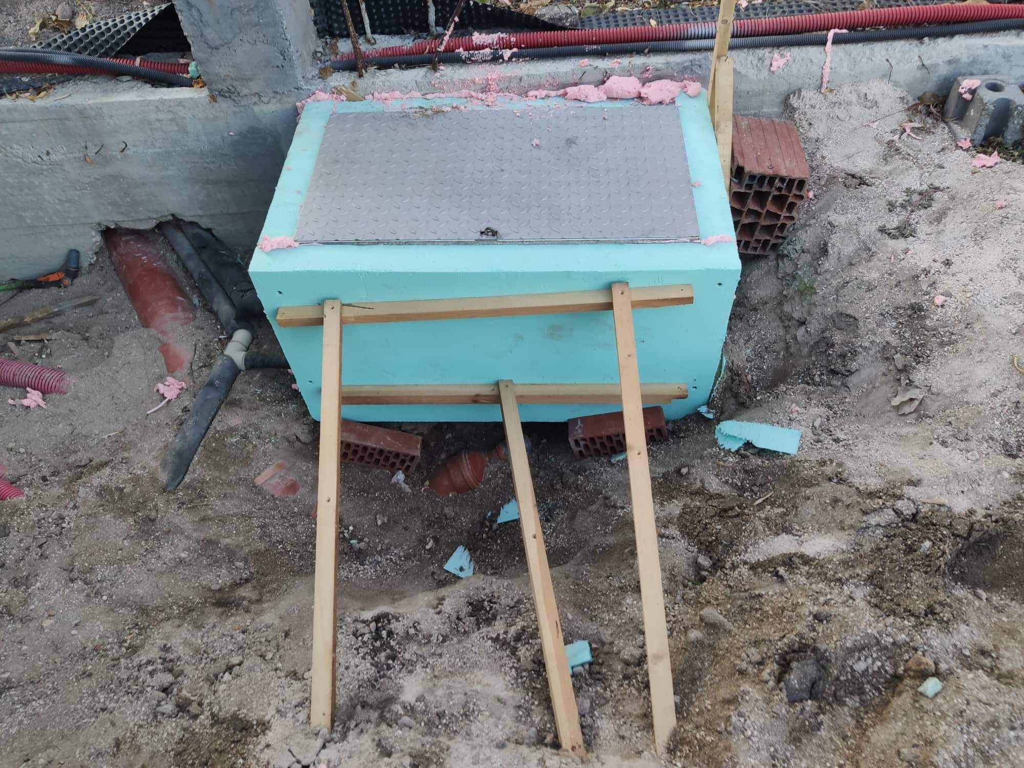

nikolov333 - майстор
Верно ли в къщата е на ВиК.. Щото аз на вилата реално нямам още акт 16, ама две зими, като ми се спука водомера си го плащам аз.. :shock:
Тя вината не е ясно дали е моя, щото те слагат водомери за вътрешен монтаж в шахта на двора.. Шахтатата е идеално изолирана и я пълня с полистеролни топчета в чувал през зимата.. Отделно източвам инсталацията, но във водомера си остава по малко вода, колкото да му се пукне дъното. Последно сложих най-скъпия на Беласица да видим тая зима дали ще изкара..
gnt69 - майстор
пон окт 24, 2022 8:15 amnikolov333 написа:
А колко е дълбока шахтата. Аз никога не съм си зазимявал шахтата ама е метър и половина дълбока и водомер не съм спуквал. Иначе крана и водомера са си на ВИК и си ги сменят безплатно. Втория кран след водомера е твой.
schuldiner - майстор
пон окт 24, 2022 10:10 amgnt69 написа:
Е, колко - дъното ако е на 60 см, водомерът е някъде на 40-50... На мен ми замръзна затворен спирателен кран зад десет см външна топлоизолация, ама в неотопляемо. В шахтата на 1,70 никога съм нямал проблеми без никаква изолация и винаги открехнат капак. Не съм с водомер, но имам филтри и е същата работа, че и по-зле.
Лятото на село къде сериозно, къде на майтап, ВиК-то рекоха "щом върти водомерът, проблемът е твой, щом не върти - наш.
