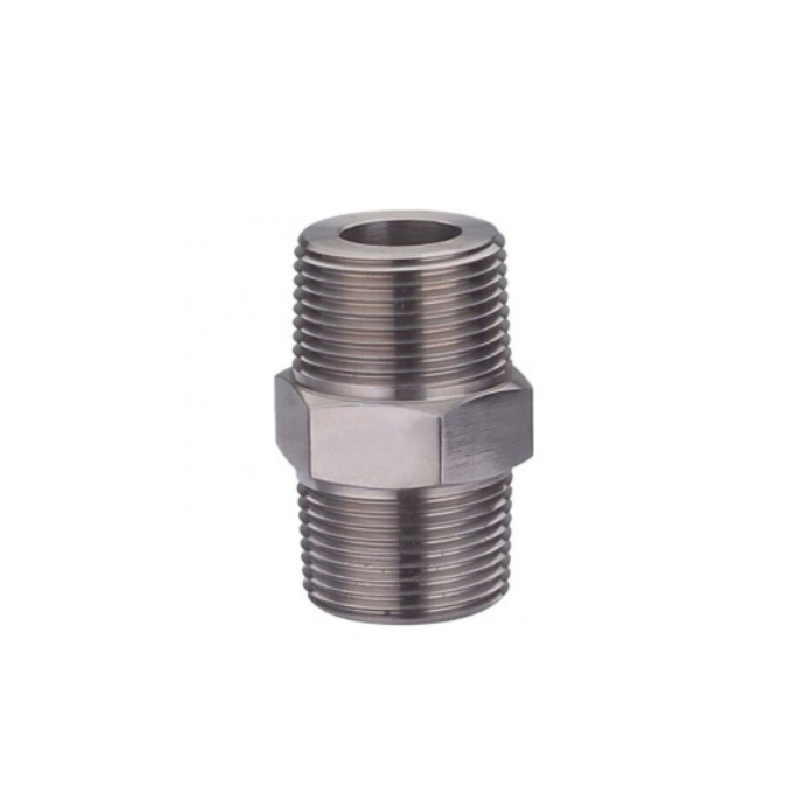

Елиминирайте бойлера с едно нипелче, като свържете двете меки връзки влизащи в бойлера и пробвайте пак. Аз предполагам, че проблема е в клапана, или в бойлера. Ако шума остане…. лошо
Може ли да ме посъветвате, точно с какъв нипел и как да го елиминирам? Странно е също, че след спиране на водата и повишено налягане в системата, не свири...
Благодаря Ви, предварително.

yanko78 - специалист
Свързвате двете меки връзки които влизат в бойра, за да се затвори кръга и напълни системата от тръби топли и студени.
Пак пробвате дали проблема го има. Ако го няма, тогава вече може да продължите по най безболезната стъпка - клапан - бойлер. Просто да елиминерате възможните причини по най безболезнения подход. Нипелчето е стотинки/левче.
