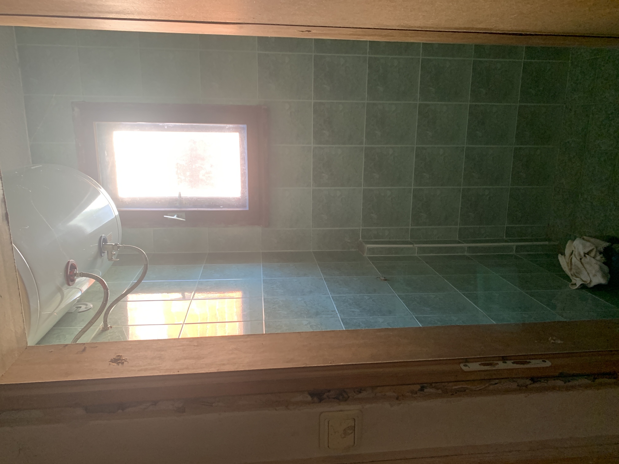

Здравейте. След направен ремонт на етаж от къща, в който се направи ново ВиК, което включва тръби захранващи-баня (душ, мивка, тоалетна, пералня), кухня (мивка, миялна) и малка тоалетна (тоалетна и мивка) както и бойлер, стигащ до смесителите, на които е необходимо да има топла вода (всички мивки и душ), се появи шумът от прикачения клип. Този шум се появява при пускане, спиране на водата както и при пускане на тоалетна и при напълване на казанчето. Установих, че шумът идва от бойлера, който е отговорен за топлата вода на долния етаж. Преди направата на ремонта, дълги години на същото място, винаги е имало бойлер, използван всекидневно (прикачам снимка на връзката на бойлера с тръбите). Инсталацията на ВИК на етажът е от пвц тръби (точно какъв вид ще ви излъжа), а на долните етажи са стари железни тръби (ако това е от значение).За ново-направения етаж има отделен бойлер, при който няма шум. Каква е може да е причината и как може да се оправи/поправи, защото не е болка за умиране но е адски досадно особено в малките часове?
Бойлерът :Изображение
Шумът от него : [youtube]https://youtube.com/shorts/GxF_7339y6E?feature=share[/youtube]

Трудно да кажа. Мисля че е клапанът на бойлера.
Jacomo - специалист
Замазани меки връзки, вероятно в контакт с гипскартона... :?
kozl - майстор
Шумът еднакъв ли ако се сравни с този при пускане/спиране само на топла вода от най-близкия до бойлера смесител и този шум при пускане/спиране на само студена вода от близкия смесител?

Шумът и при двата случая е еднакъв. Тези дни започнах да се въртя около този бойлер и да проучвам и забелязах, че вентилът, който е монтиран на студената връзка е леко топъл. Това нормално ли е ?

Шумът е силен и металически, не се чуват и усещат вибрации в картона. Като пусна водата хващам меките връзки и в двете има вибрации..

Вероятно предпазния клапан е 3в1 (3 клапана в един корпус) и за тези клапани е нормално при определени условия в налягането в бойлера и преди клапана да пропускат вода в обратна посока.
Вероятно има и въздух в бойлера и той работи като РС при промяна на налягането. Само че аз очаквах да има разлика в шума при изпускане на вода от тръбите за топла вода и от тръбите за студена вода, защото водата ще се движи в различни посоки през клапана и очаквах различна честота на шума.

Така е, няма разлика в шума. Забравил съм да спомена, че в кварталът (гр. София ,кв. Илиянци), налягането на водата е непостоянно, както има и чести спирания на водата, поне при нас защото водопровода, който ни захранва минава през още 3-4 къщи и налягането е доста променливо, особено лятото като комшиите започнат да поливат градините…

Елиминирайте бойлера с едно нипелче, като свържете двете меки връзки влизащи в бойлера и пробвайте пак. Аз предполагам, че проблема е в клапана, или в бойлера. Ако шума остане…. лошо
kozl - майстор
Налягането се променя при всяка промяна на дебита, респективно и при пускане/спиране на смесител у вас.
Този бойлер дали не е гаранционен?
Ако да допитай се до гаранц.сервиз и те да потърсят причината за шума.
И понеже форума е направи сам, аз бих направил една проба да спра водата при водомера когато няма никаква консумация.
, нищо отворено по смесители и казанчета и тогава да отворя смесител за студена вода и да засеча колко време ще изтича студена вода.
А дали шума е от клапана :?
Аз бих го махнал комб.клапан за хидравлична проба при преминаване на вода пред бойлера на студено без да е подключен нагревателя.
