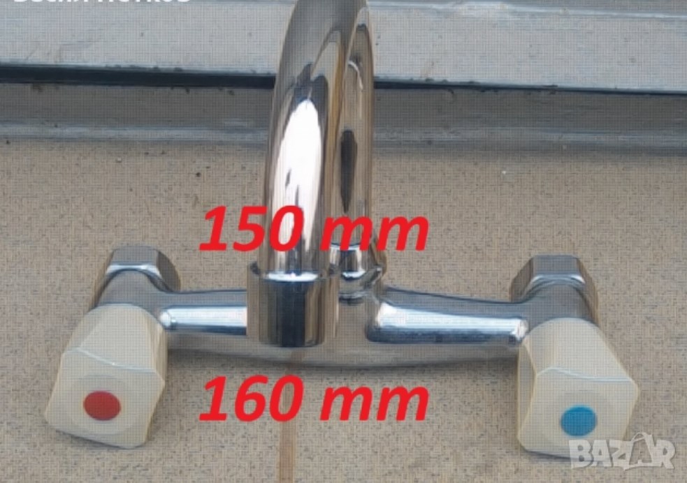

Колеги я кажете от какво ми се получава следното нещо. Като пусна топлата вода от бойлера струята тръгва добре но бързо намалява, трябва още да врътна крана, съответно се усилва но пак след няколко секунди намалява, и така докато стигна до положение в което явно налягането се изравнява и след третото коригиране вече си тече нормално. Със студената вода се случва същото нещо но е много по слабо изразено, обикновено като пусна студената леко може да намалее но не се налага да коригирам. В Пловдив нямам такива ядове но на вилата това се случва, иначе налягане във тръбопровода има предостатъчно. Ако сложа един редуцил вентил и го намаля на по ниско налягане дали ще се оправят нещата? А и още нещо, почвам да се съмнявам във смесителя, от старите е комунистическите с две врътки с гумички на патроните, щото сега пробвах в банята смесителя е с керамична глава едноръков и там няма такъв дерт.

Явно ползваш смесители с кеклови патрони.
Опиртай да ги смениш с керамични. Има заместители.

Не съм вече там ама ще ти извадя една от нета :) Е такъв от оседемдесете години :) може и да са имали фабрично ама одавна го няма първо там съм проверил да се не е напълнил с пясък от някои ремонт ама си е дупка :) Разбра се от къде е проблема, от патроните на смесителя, с друг с керамична глава няма тоя феномен :)
silent - майстор
Разширението от топлата вода притваря крана и той пуска по малко вода.... По силно изразено е при бойлери настроени да греят водата до по висока температура... Решението керамични ктанове...

iliya_i - майстор
нед фев 05, 2023 2:29 pmkr1100 написа:
нед яну 29, 2023 11:17 amiliya_i написа:
Да ама може да има износен гнездо / втулка/ дето опира кекловия или този от Аветисян. Тогава капе.
Оплакването не е да капе. Друго е.
А във Пловдив варненските арменци не знам да са открили МОЛ. :lol:
Продават се и на други места.
