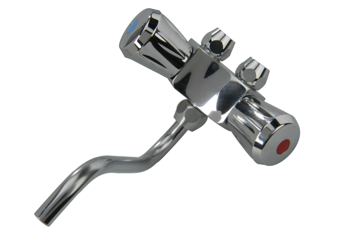

прав е колегата за гъвкавите връзки - сменете ги. ако смесителя след бойлера е тип "юнга",
е нормално да капе топла вода от него - смесителя играе ролята на клапан. тогава и този клапан на входа на бойлера не бива да е там (поне на обемен бойлер дипломат от времената, когато ги произвеждаше елдом, е така). обемни бойлери с такъв смесител се обезвъздушават, като се отвори само топлия кран и се изчака, докато струята, която протича от него, стане стабилна.

нед мар 05, 2023 8:31 amjoro_kem написа:
прав е колегата за гъвкавите връзки - сменете ги. ако смесителя след бойлера е тип "юнга", 0f5655425a9876f976048e7ecdf4010d40d536ee.png е нормално да капе топла вода от него - смесителя играе ролята на клапан. тогава и този клапан на входа на бойлера не бива да е там (поне на обемен бойлер дипломат от времената, когато ги произвеждаше елдом, е така). обемни бойлери с такъв смесител се обезвъздушават, като се отвори само топлия кран и се изчака, докато струята, която протича от него, стане стабилна.
Бойлерът си е обемен. Никакъв клапан не трябва да се маха, че ще стане страшно. Не го бъркай.
Този смесител който показваш застава на входа на студената вода спрямо бойлера и е единствено за проточни бойлери за над мивка.
Все пак автора да си покаже крана на мивката, да не са правени някакви волни съчинения преди него. В смисъл обемен бойлер да е включен някък като проточен.
