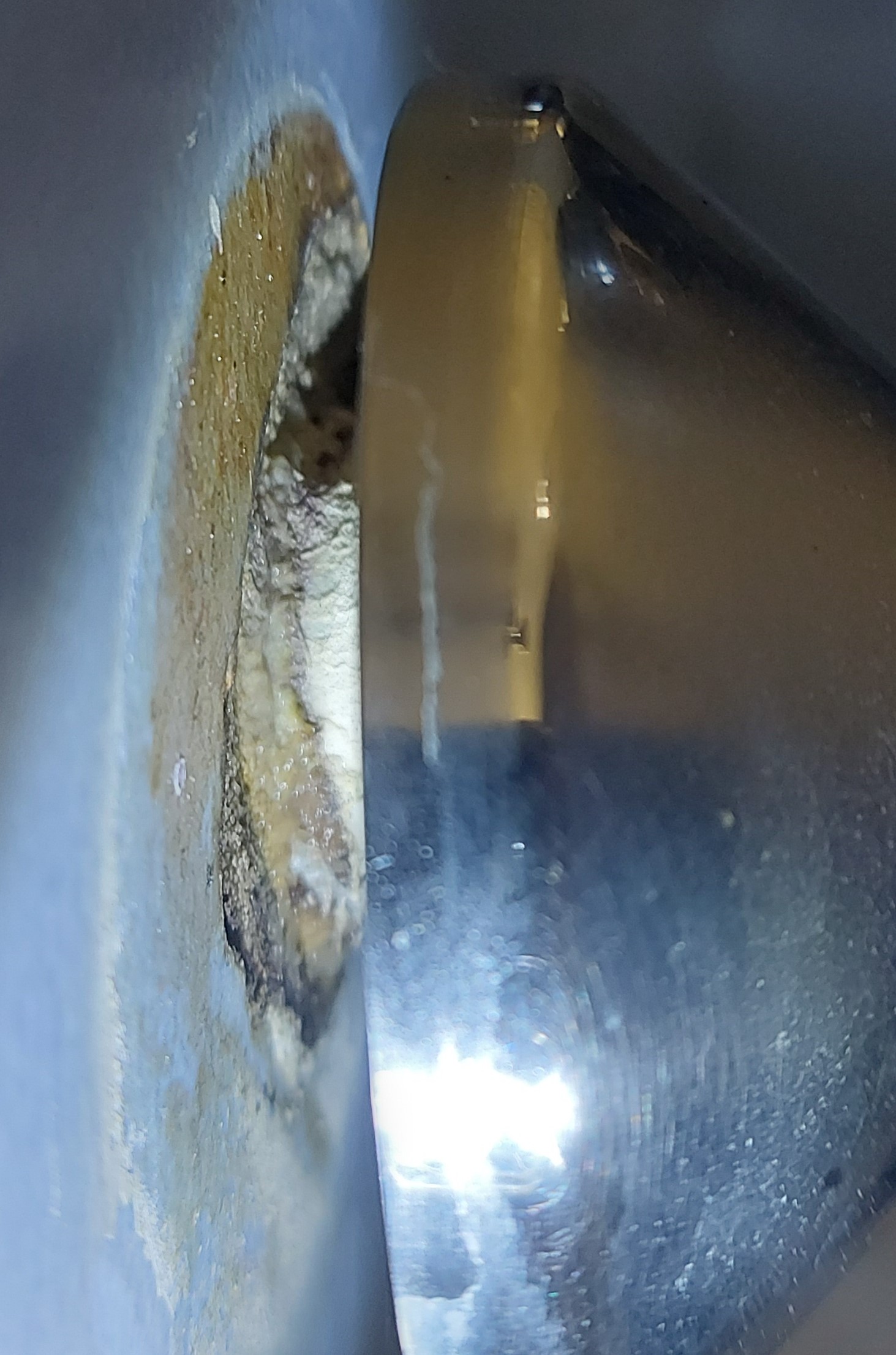

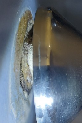

Продължавам да откривам нови детайли. Декоративната чашка на връзката с топлата вода(където ми бяха подозренията) имаше накъде да се развие малко по резбата. Развих я доколкото можеше за да се отдалечи от стената и открих овлажняване откъм извода. Доколкото виждам не е от резбата откъм ексцентрика, а откъм самия извод, откъдето идва водата. Не събира капка, но е влажно. Вече мисля, че проблемът е във вложката(в която е завит ексцентрика) или има спукване някъде преди нея. Вероятно истината ще се покаже когато се отвори мястото и се види по-навътре.

Нещата вече се изяснават.
Теча вероятно е от резбата на ексцентрика към ППР
фитинга или от спукана метална вложка пак в този фитинг.
Първия случай се оправя без разбиване, а при втория
случай няма отърване, сваляш плочка(и)...

Свали я тази батерия. Почисти добре, огледай, сложи две тапи и надуй системата.

Не е баш така и bigdragon по-горе го казва: "Първия случай се оправя без разбиване, а при втория
случай няма отърване, сваляш плочка(и)..."

Да, ще сваля смесителя. Обаче първо трябва да се смени спирателния кран на студената вода преди водомера (че не затваря на 100% и пропуска капки). Планирано е за следващата седмица.

Дааа, където е текло- тече си и пак ще тече.
