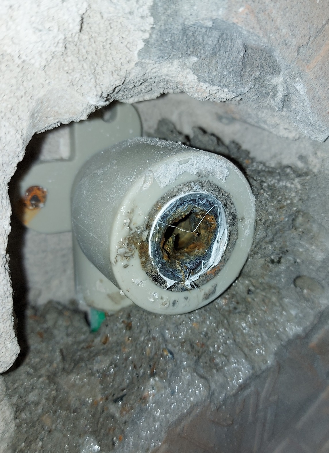

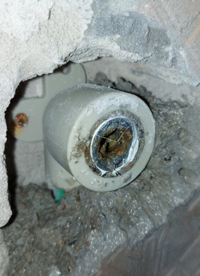

Аз, за да не залагам на същото, залагам че при наместването на ексцетнриците, вместо на есцнтрика се е отвила резбата на удължителя. :wink:
За крановете и аз ги слагам навсякъде уж да е ремонтно пригодно, но за съжаление повечето са за еднократна употреба.
Поредното от предната седмица, след като ремонтирах бойлера за първи път от 10 години, крана преди него протече през стеблото. Въртока е занитен. :) Сменям крана с нов.
ESPACE - майстор

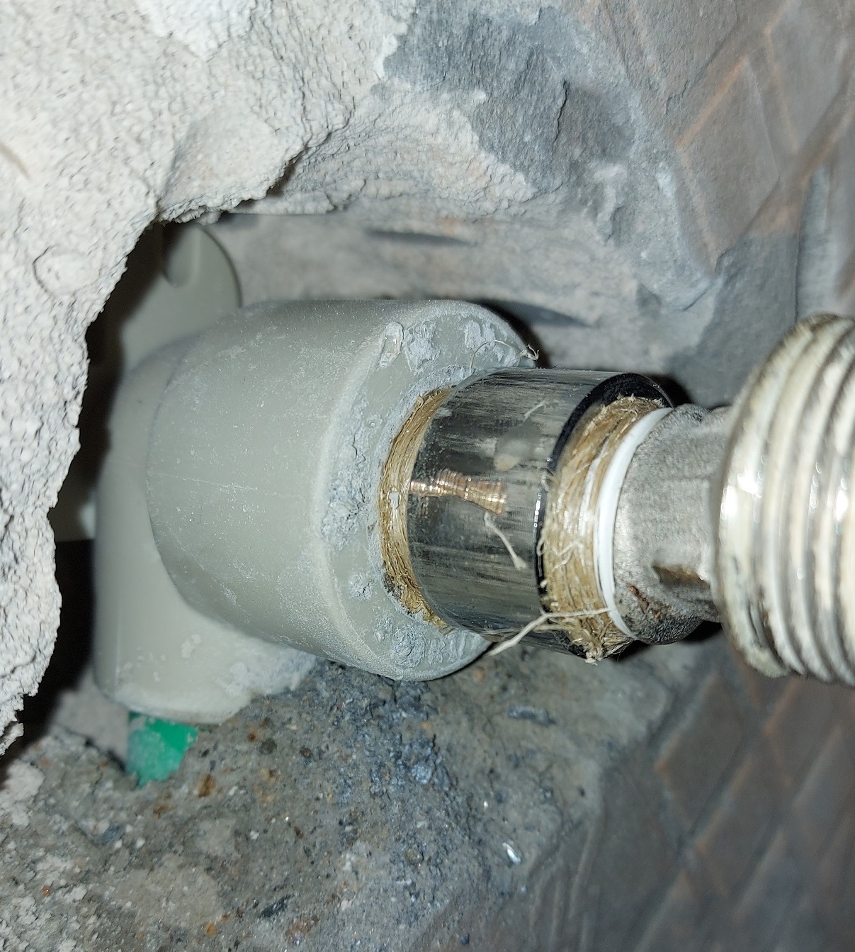

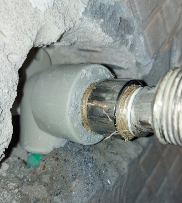

От какво да се спука втулката, на удължителя не се вижда никакъв уплътнител. Съдейки че ексцентика е с тефлонова лента вероятно и там е същото. Неправилно навита или малко количество според мен.
kozl - майстор
Скоро имаше подобен теч в съседи. Удължителят навит с тефлонов конец. Но повечето удължители нямат награпена резба и трябва да се надраскат с лист от ножовка.
Не мога да позная по снимките, но щом белее т.лента или конец.
В хотел се случи над 30% от баните спукани метални вложки на УКБ.
Имам снимки - нейде. Сега ги не намирам. Уплътнение с кълчища, колко може повече и явно е имало яко стягане и прас, цепка на втулката запълнена с калчище (това е преразказ на снимката), ама пак си капе.
zz_stefanov - майстор
Кълчищата не трябва да се употребяват при тези нежни фитинги. Те уплътняват с раздуването им от водата и фитинга се пука.

Така. Ето как протекоха нещата. При опит да се отвие удължителя той се счупи и резбата му остана във вложката.
Голям зор беше да се изчисти резбата на вложката от останалите парчета от резбата на удължителя. Беше яко чегъртане с едно шило, но накрая стана. След това - нов удължител, кълчища, завиване и монтиране на смесителя. Засега не капе. Ще го следя известно време и ще затварям с плочка. Ако само това е бил теча - приемам, че съм минал сравнително леко.
miliad - майстор
До сега колкото пъти съм видял кълчища на ППР все на проблем ми е било.
