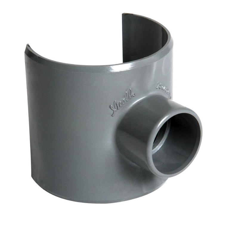

Има положена канализационна тръба която събира водата от покривите и е с наклон около 1-2 процента. Искам да се включа към нея с маркуч цол и половина. Няма разклонения там където искам да се включа, а копането за разклонения ще е доста сложна процедура - тръбата е положена на 60тина сантиметра под земята. От оранжевите е и е Ф160мм.
Има ли технология на включване без да се вади тръбата и да се слага отклонение? Мога ли да се включа към тръбата като направя отвор Ф40 отгоре? Има ли нужда да усилвам мястото на което ще пробивам?
Киррил - специалист
Има начин. Когато подменяха инсталацията от ВиК при мен забравиха да направят отклонение и после изровиха тръбата и сложиха една скоба с отвор. После през отвора пробиха тръбата. Залепването беше с термо спойка. Не виждам обаче разклонение за 160мм. тръба. Макс 110.
Отдавна беше... питай във ВиК може да ти дадат една.
https://rubin2001bg.com/skobi-bmv/rr-skoba160-kh-2.html
Има компенсаторни и подвижни муфи.
Така може да се сложи необходимият тройник ими тройник с редукция.
Изрязва се колкото да влезе тройника, надява се муфата и се издърпва достатъчно, после тройника и с муфата се завършва.

Ще вкарвам. Водата е от покривите и скоро ще ходи към едно дере на близо. В дерето ходи канализацията на целият квартал. През тръбата която добавям искам да изпомпвам вода от пречиствателната станция когато се претовари дренажното поле. Пречистена вода - ще се изпомпва след като мине цикъла на утаяване. Лятно време ще ходи към двора да полива тревата, а зимно време към дерето (към дерето само ако се претовари дренажа).
За копането - 3-4 метра по 60см не искам да го копая. Особено ако може и без туй да се мине. Налягане няма. На 20м от мястото дето пипам тръбата ще излиза над едно дере. И да не е водоплътна връзката не е драма. По-важното е да е здраво и да не се сгъне в някакъв момент 160ката.
Туй дето ми трябва май се води седлово отклонение. Но намирам на 160мм, но си мисля, че това за 110мм като го нагрея и омекне ще легне над 160ката без драма. Малко лепило за ПВЦ и би трябвало да се получи. Та ще пробвам и ще споделя дали е легнало на 160ката след нагряване. Плана е да го нагрея да омекне леко и после две големи свински опашки да го стегнат и държат на място докато стегне PVC лепилото.
