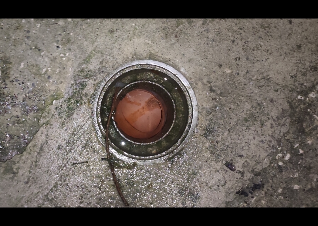

Здравейте,в двора на кооперацията имаме отводнение с ф110.Но при силен валеж не смогва да отводни и прелива към входа и към отдушниците на мазите.Питанката ми е дали не мога да махна този сифон и да му сложа от онез дренажни канали на метър и така да събира вода от повече място?

Извинявам се за нехубавото обяснение,не е проблем канала,а че се запушва бързо(от листа,боклуци).Смених му капака с такъв с повече дупки,но пак е проблем,Във Варна като завали,често се изсипва за кратко време голямо количество дъжд. Като махна капака,водата заминава за секунди.
Този проблем винаги го има. Облекчава по-голяма изпъкнала решетка, две решетки, външната с големи отвори... Решетката от снимката, всъщност е с малко отвори

Това де си показал тук е сифон без капачката или капачкате е отдолу :?
Ако ползвате сифона без оригиналната капачка, това вече не е сифон. Няма воден затвор против миризми, което според мен не е съществена загуба като се имат в предвид другите недостатъци на този вид сифони.

oska - специалист
Това на снимката оранжевото е самата тръба-коляно,капака наистина играеше роля на обратна клапа за миризми,но с нея положението е плачевно,миризмата не е проблем в случая.Замених клапокапака с решетка,но пак бързо се пълни с боклучета от двора.Идеята ми е да изкъртя метър място около отводнението да имплементирам метър отводнителен канал и да оформя с бетон.

Ако ти се задръства тази решетка:
Линейния отводнител ще подобри положението. Колкото дъждопроемната повърхност е по-голяма, толкова по-бавно ще се задръства решетката и. Освен това на линейните отводнители отворите са по-широки от твоята решетка на снимката, та по-трудно ще се задръстват.
