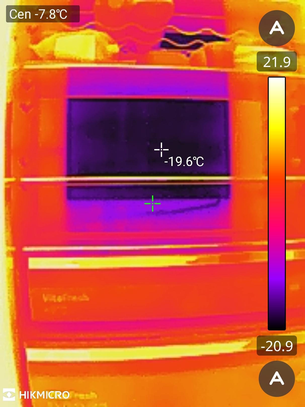

Инсталиран е уж правилно, има място отдолу, отзад и отгоре за циркулация на топлината. Настроен е на 6 градуса. В хладилната част няма вентилатор.

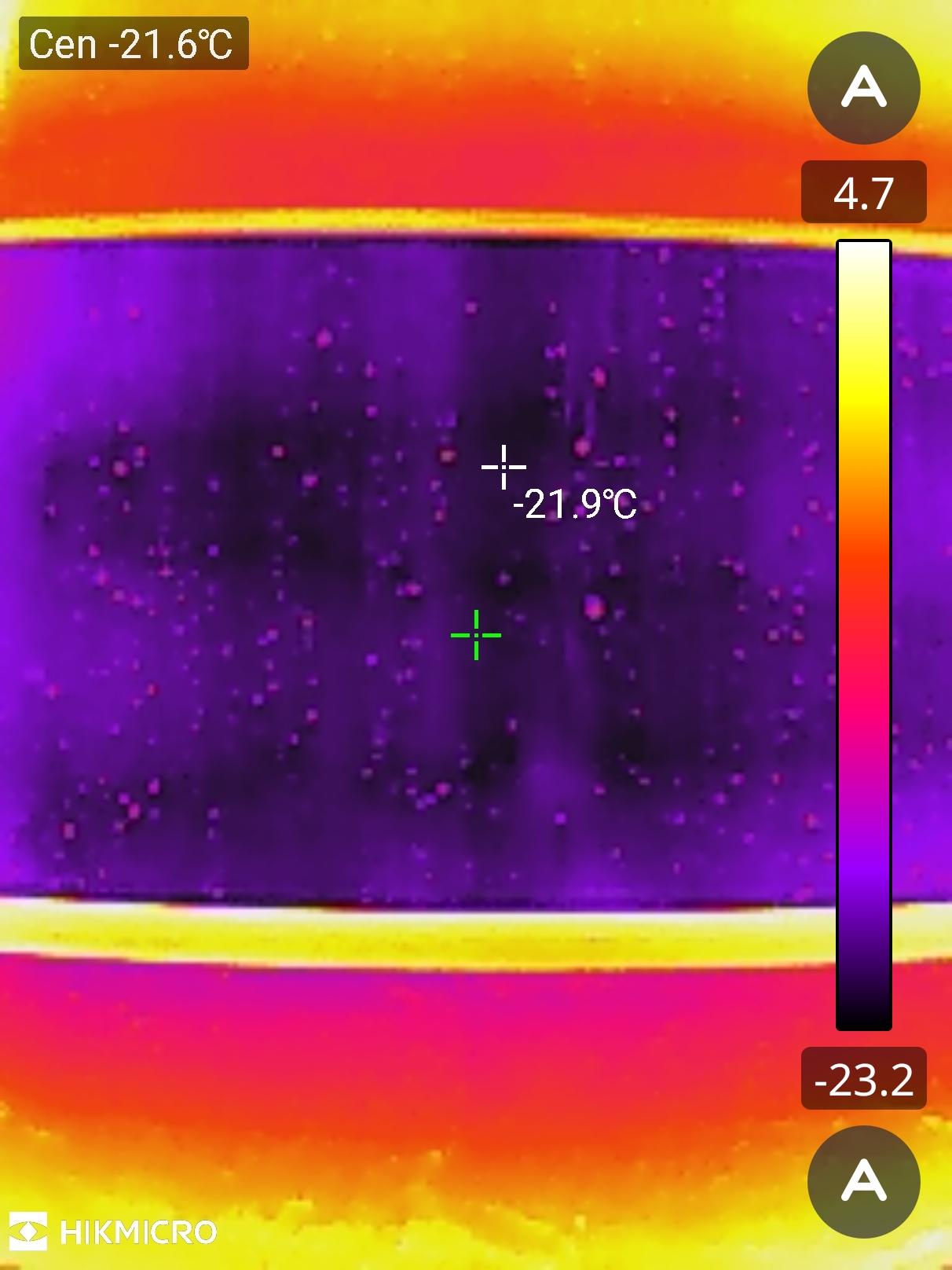

Основният проблем е, че по задната стена има много влага и се заледява. Прилагам снимки с термокамера. Нормално ли е температурата на задната стена да е чак толкова ниска? Ясно е, че стената е тънка и там е охлаждащата част, но има огромна разлика в температурата. Останалата част от вътрешното пространство си е около +5 градуса. Прави ми впечатление също, че твърде често чувам компресора да работи. Уредът е на по-малко от година и си е така още от началото.
Да търся ли под вола теле или е ОК това за този тип уреди? Благодаря!

Задната стена е топлобменника. При работа на компресора тя се заскрежава, когато компресора изключи водата се отвежда през дренажния отвор на дъното.
Както написаха по горе, не трябва продуктите да са опрени на задната стена, защото нейната температура е много по ниска от цялата хладилна част.

Излиза, че хладилника си поддържа 5 градуса Т и аз приемам, че Т на задната стена като охладител е нормална. Все пак критерия за регулиране е Т на въздуха в камерата. :roll:

Снимките от термокамерата с лед ли са или на чист гръб?

Имам Нефф за вграждане, който се води ЛоуФрост, няма вентилатори, държи се по същия начин от 7г..
Всичко е наред с хладилника.
