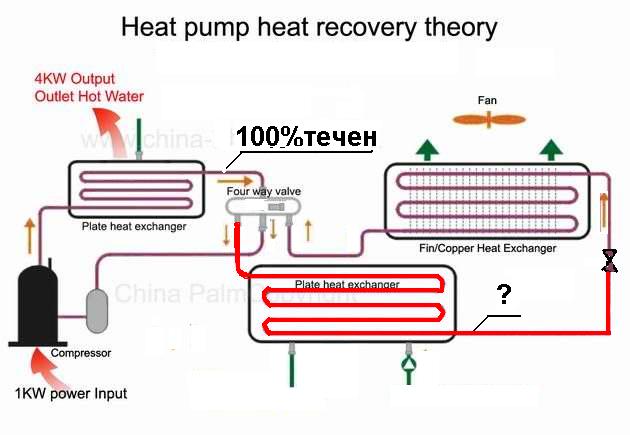

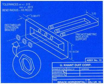

За да заработи термопомпата, с ТО между четирипътен вентил и компресор, по гореописания начин, ще имате нужда от следното приспособление. Започнете първо с изработката му и като го направите, нещата с термопомпата ще потръгнат от самосебе си. Успех.

Ahmakov - специалист
a_stoev написа:
Много ценен чертеж!!!.
Какви са ти съображенията, че няма да работи четирипътния? Налягане нали ще има?...Ще потърся и други схеми.
Няма смисъл да търсиш... Ще се опитам да ти го обясня с една по стара твоя картинка, но малко преработено.
На изхода на "бойлер" имаш 100% течен преохладен "фреон". Преминава през четирипътния и постъпва в "отопление". Циркулационната помпа е изключена, няма топлообмен на течния "фреон", но има пад на налягането, в следствие на което изпарението на фреона започва още там в ТО "отопление". Това води до намаляване на изходящата мощност на термопомпата. С колко? Ами зависи от големината на ТО, колкото по голям, толкова повече. Зависи и от "фреона". Ако е 407С, може да стигнат и до 40 - 50%. Затова и друг път съм казвал, че преоразмеряването на топлообменниците, не винаги е добре. Ако има 40 пластини, в 36 от тях "фреона" преминава от газ в течност и в 4 се преохлажда.
Тази схема изисква и "доливане" на "фреон", за да се осигури на входа на ТРВ или капилярката, да има течен преохладен "фреон", червеното на схемата. По интересно става когато, се наложи четирипътния вентил да превключи, ако успее. Всичкият течен "фреон", оцветено в червено, от ТРВ до четирипътния вентил, ще постъпи в компресора. Тогава става весело...
Отделно разгледай и картинката на четирипътника. Опитай се да проследиш как ще превключи, какво ще се случи, ако в него постъпва течен "фреон".
Дано си разбрал какво ти казвам, иначе без приспособлението, няма да можете да реализирате проекта...
