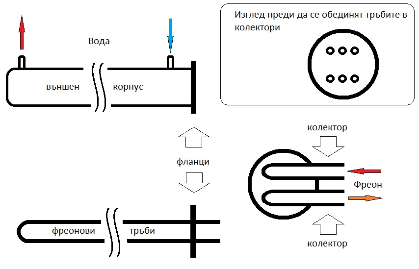

Един лесен за изработка предкондензатор е този от кожухотръбен тип.
Вземаме безшевна хром-никелова тръба ф16 с дебелина 1 мм и готови изтеглени колена , или пък си я огъваме , ако можем във формата на буквата "U".
За мощност от 4 киловата са нужни 6 метра . Реализираме 3 такива "U"-та и ги заваряваме на хром-никелов фланец .
Размера на фланеца е според това на какъв "R" сме огънали тръбата или какви готови колена сме намерили .
След това обединяваме трите тръби паралелно в два колектора .
За по-лесно тръбите е желателно да излизат с около 50 милиметра от фланеца .
Накрая правим външен корпус пак на фланец с гумено уплътнение , в който влизат тръбите .
Така изработеният топлообменник е предвиден да работи в хоризонтално положение .
Входа за фреон е горният колектор .
Реалната му мощност е по-висока , но тук се отчита желанието на колегата да го ползва в много нискотемпературен режим на Т.П.
Към корпуса на Т.П. се захваща само фланеца с тръбите и се осигурява достъп външният корпус , в който циркулира водата да може да се изважда за почистване .
Външният корпус се прави с дебелина , съобразена с налягането на водата и броя и размера на болтовете на фланците също .
Например за налягане до 7 бара са достатъчни 8 болта М8 и дебелина на корпуса 1.5 мм .
Дъното на външният корпус трябва да е със сферичен профил .
Фланците се правят с дебелина минимум 5 мм .
Тези изчисления са в сила до размер на фланеца ф120 мм .
Кожухотръбен топлообменник.jpg (69.88 KиБ) Видяна 2136 пъти

Boyan написа:Извинявам се за забавянето .Имах много ангажименти .@Boyan, благодаря за идеята и чертежа. Имам в наличие заради друг проект огромен брой( над 10000 метра) неръжадеми тръби ф15х0,8. Имам и струг за изработка на фланците, както и необходимата (5-6 мм) дебелина неръждаема ламарина.
Тези изчисления са в сила до размер на фланеца ф120 мм .Прикачен файл:Прикаченият файл Кожухотръбен топлообменник.jpg вече не е достъпен

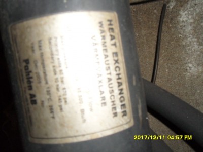

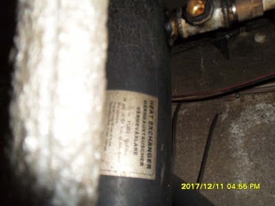

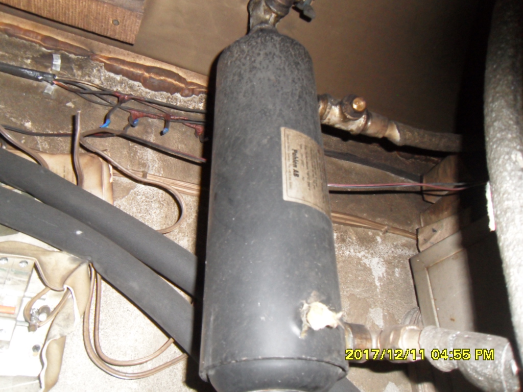

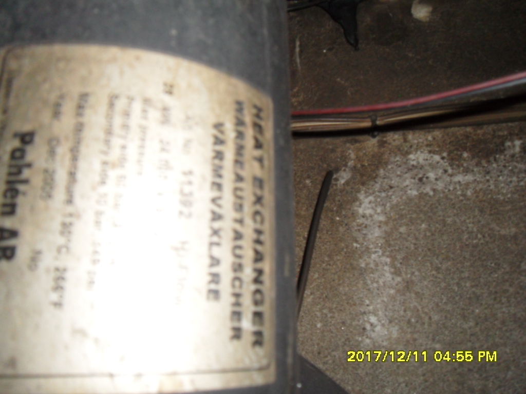

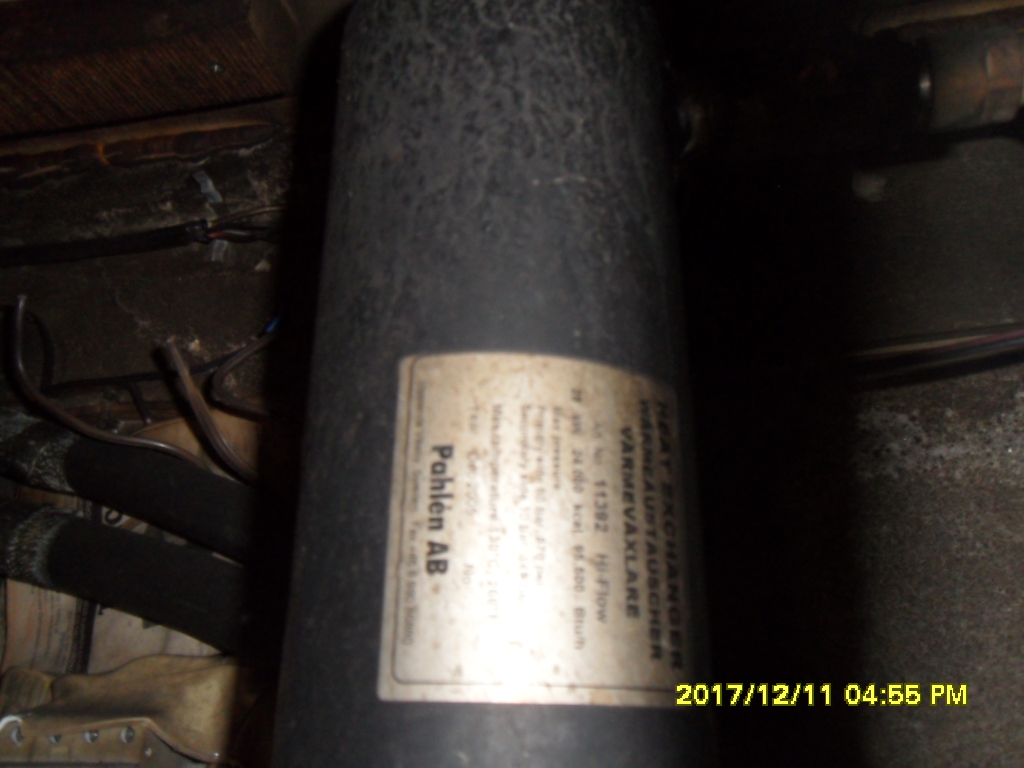

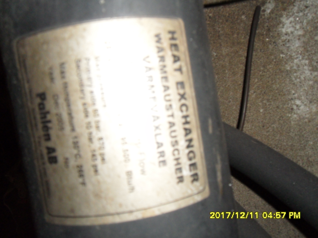

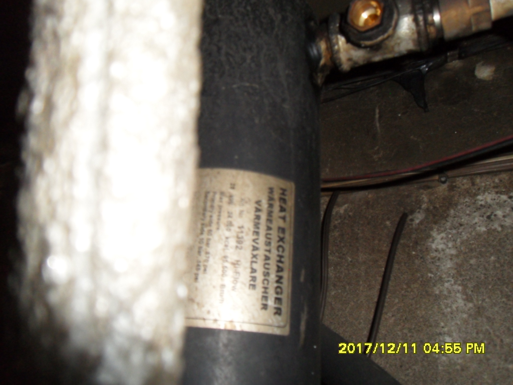

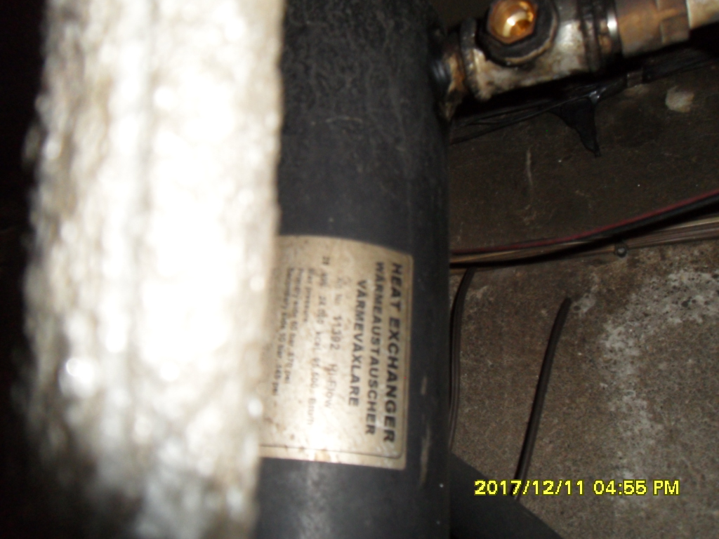

Обаче схванах Вашата основна идея. Кожухотръбен топлообменник!
Имам един наличен: 95000BTU
10 Bar водна част на 1 1/4
60 бар на фреонова част на 1/2
шведски 100% неръждаем.
Имам познати из скраповете и ми доставят неръждаеми елементи на скрапова цена
Прилагам и снимки на наличният топлообменник. Може би ще ми свърши работа директно без да заварявам и да правя мой собствен.
Някаде четох, че котлен камък при температра на вода до 40 градуса не се натрупва.
Дали е така? Моля спецовете за коментар.
Boyan
- Мнения: 319
Благодаря за милите думи !
Изцяло неръждаемите топлообменници имат едно огромно предимство . Те са химически устойчиви .
Този , който имате би могъл спокойно да понесе много цикли на декалциране с лимонена киселина .
Още повече , че възнамерявате да си монтирате омекотител със смола .
На базата на това аз бих го монтирал директно и без притеснения .
