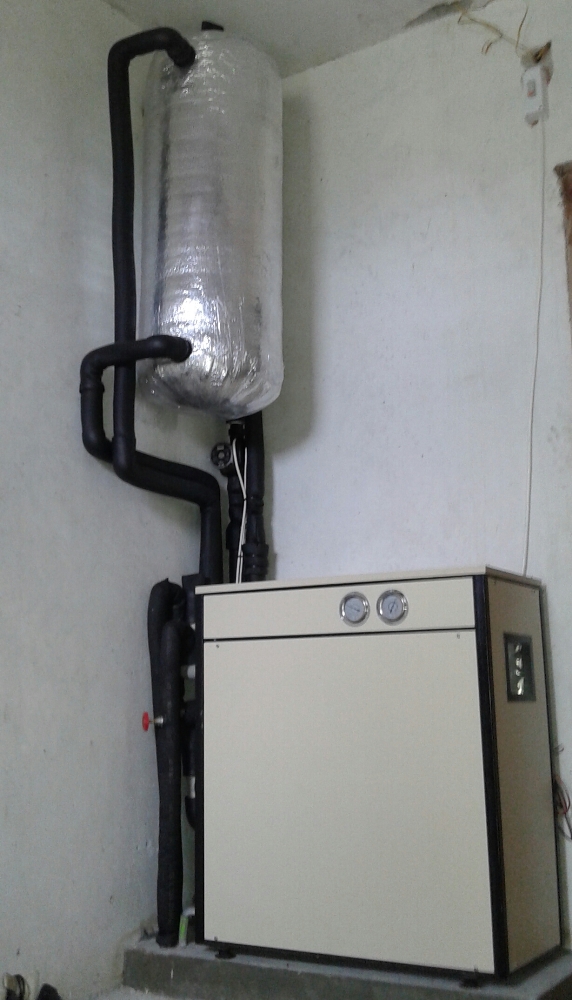

В цял ръст.

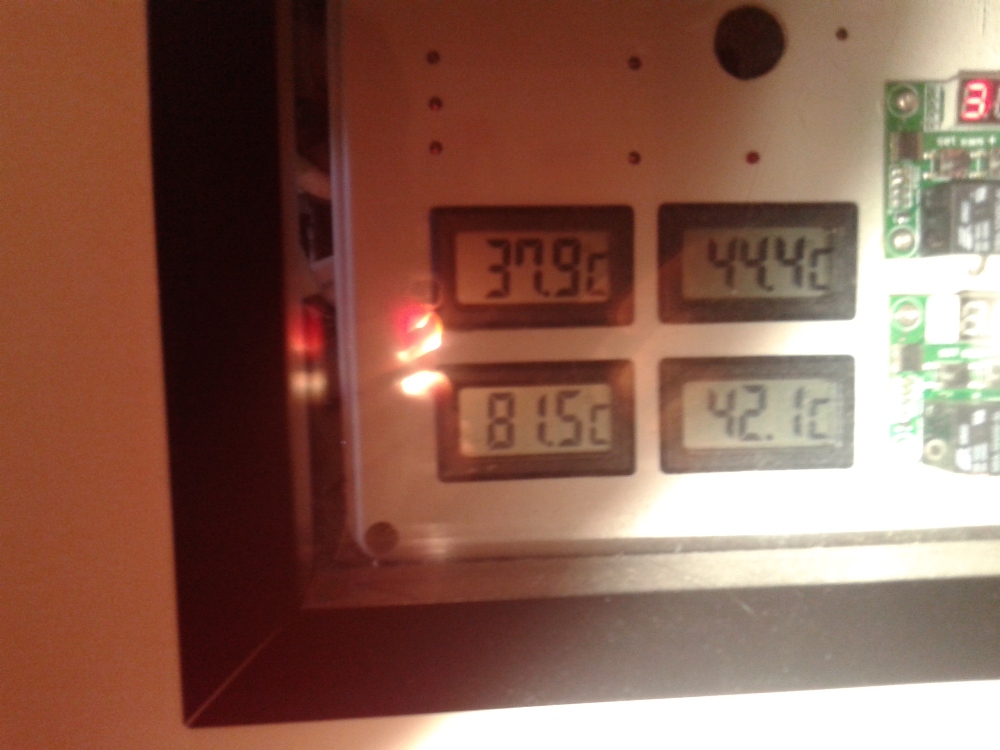

Това са последните замервания.Долната част на компресора се изпотява.Потк в радиаторите 1038 литра на час. Поток през термопомпата 1330 литра на час. Поток през изпарителя 570 литра на час.
magi208 - специалист
Далеч сме от максимума като ефективност.
Точно както предполагах фреона ти кипи чак в картера на компресора .
Преди обаче да го коригираме имай предвид , че и дебита през изпарителя е критично малък и при опит да се коригира изпарението изходящата температура на водата ще се срине под 5 градуса . За идеална работа на системата е желателно да имаме делта около 5 градуса и на изпарителя , и ти я имаш , но само защото дебита е толкова малък.
В момента Т.П генерира малко над 5 киловата с коп около 2,6.
Можеш ли да увеличиш сондажния дебит до 1,3 - 2 куб метра на час ?

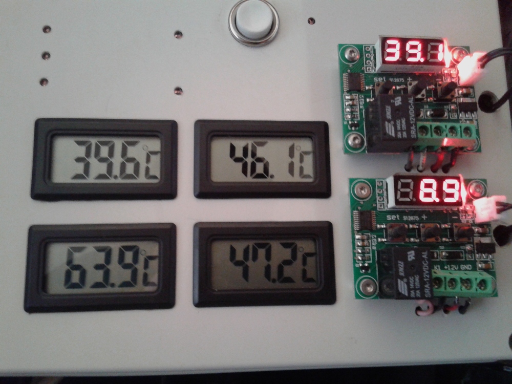

2v6 - майстор
kamburovgn написа:
Числата с LED дисплеите отдясно температурата на водата на изпарителя ли са?
Температурата на изход на компресора е последното нещо, с което трябва да се занимаваш :idea:
kamburovgn - напреднал
Горния дисплеи е входяща вода в кондензатора а долния е изходяща вода от изпарителя . Това са последните показания след лека корекция на водата и ТРВ то. Понеже не се вижда температурата на изходящата вода понеже има външен капак и трудно се прави снимка на всички показания , да добавя между 8,5 и 9,4 градуса е , а температурата на сондажната вода е 16,5 градуса.
