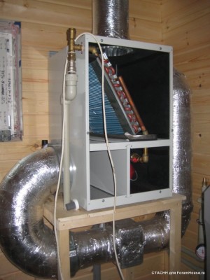

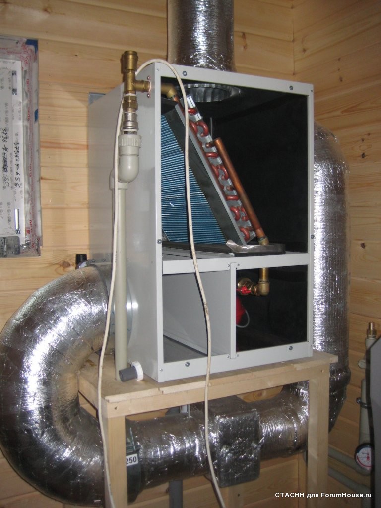

Между другото прилагам снимка от реална система за охлаждане, отопление, вентилация и рекуперация на колега от руския форум. Топлообменника е двуредов меден. Обекта е 150м2
