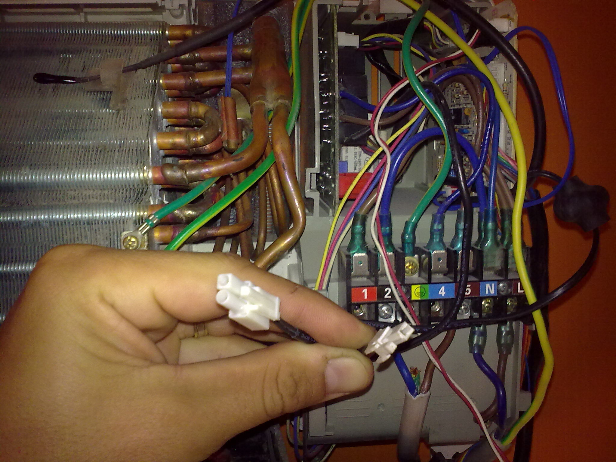

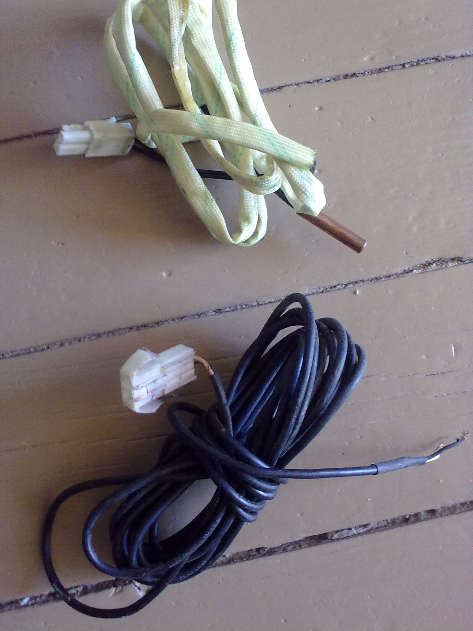

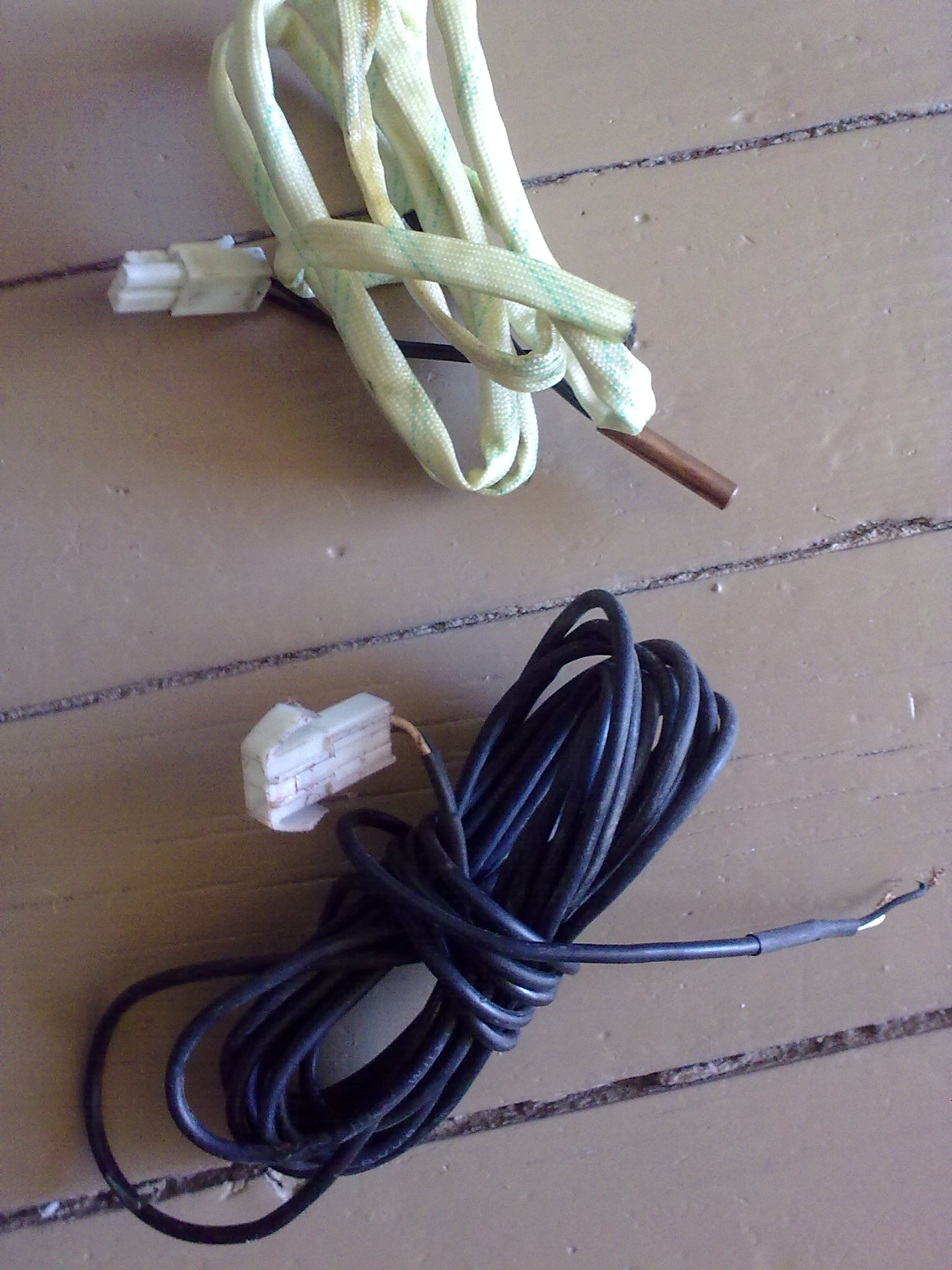

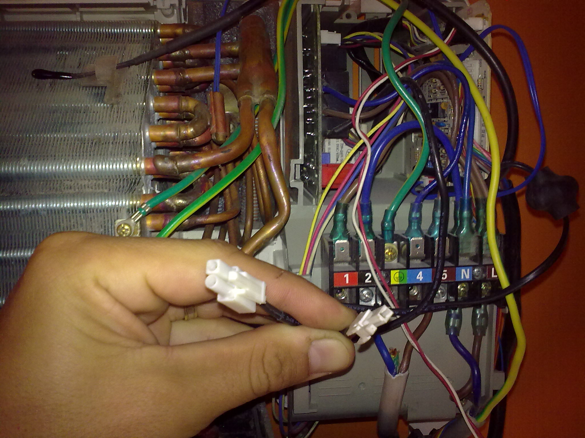

здравейте на всички и благодаря за изграждането на системата за охлаждане тя си свърши перфектно работата но зимата чука на вратата и се надявам пак с ваша помощ да ъпгрейднем система за и за отопление .прилагам снимка от ватрешноста на тялото .лявата букса идва от платката на нея пише изход към нея ли трябва да вържа въпросното съпротивление?пълна мъгла ми са токовете свързах я с горната букса и датчика от другата снимка работеше но само даваше сигнал на компресора вартеше водата но вентилатора не включваше.
mavryt4o - майстор
mavryt4o написа:

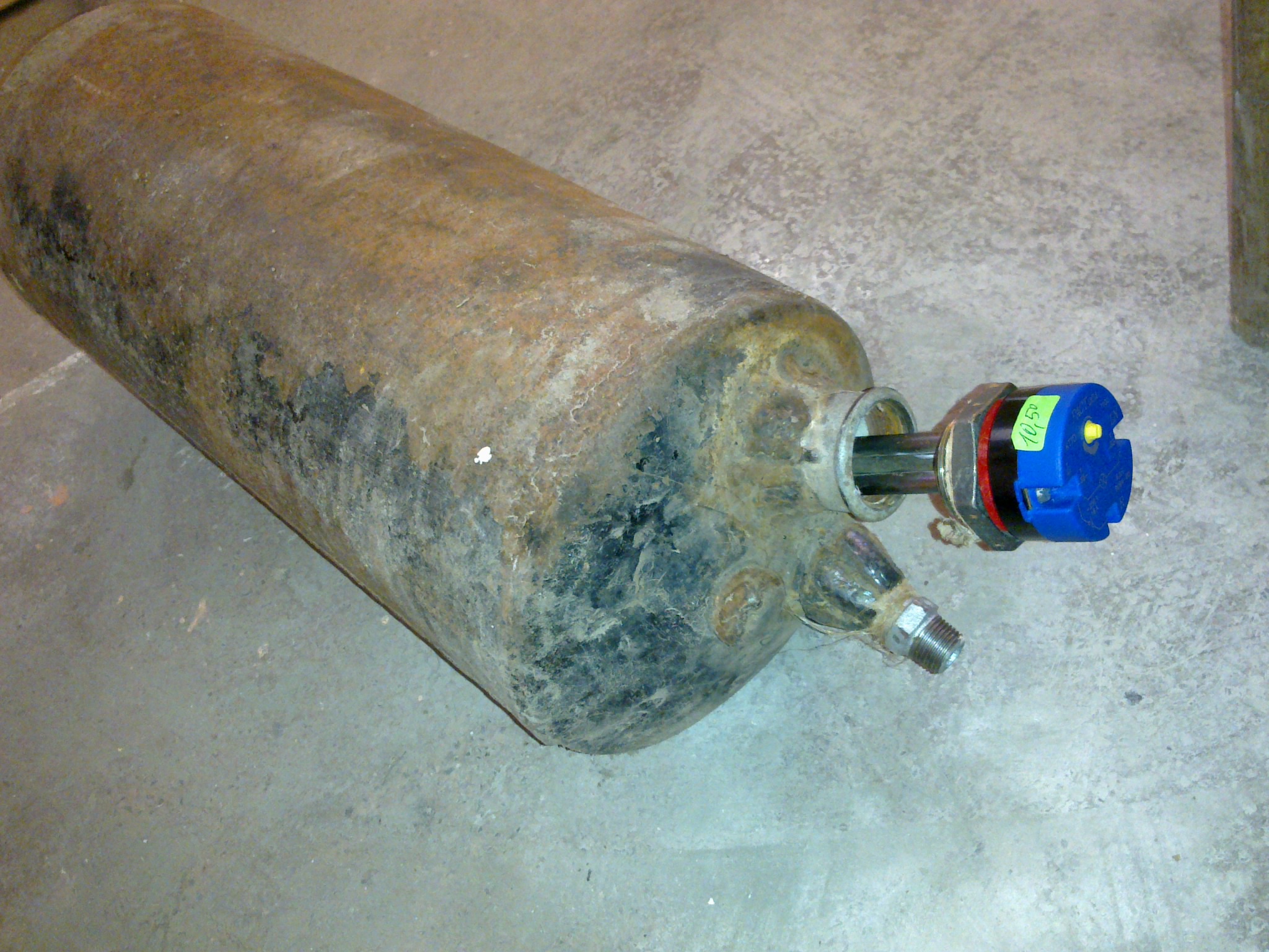

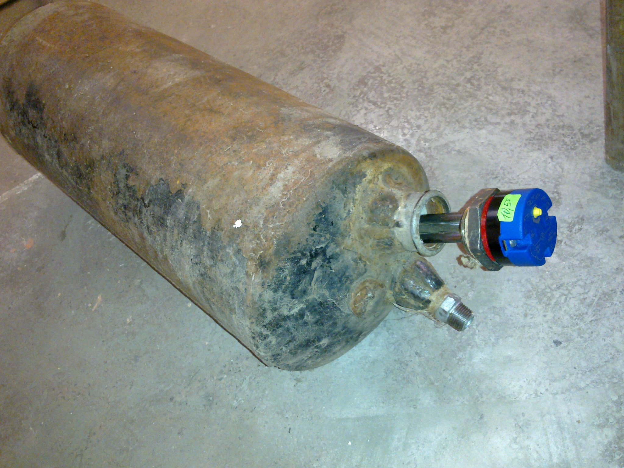

системата си заработи и в режим отопление след като вързах на буксата датчика останал ми от външното тяло (това имах по ръка) а вентилатора заработи като нагрях малко вътрешния датчик.Това е електрическия ми котел остана ми една помпа за парно да намеря и навързвам всичко.
