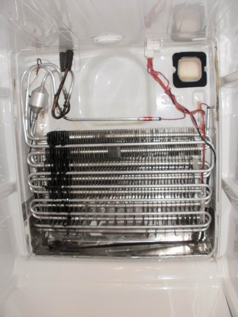

Започна натрупване на лед под най-долното чекмедже на фризера и от "ноу фрост" стама ледогенератор. Всяко зло за добро. Наблегнахме на мастика с лед и салата с маслинки и така докато леда съвсем долно чекмедже скова. Подкарахме и запасите запасите и препълнихме стомасите, но агрегата опустя, а издърпания щепсел тока спря. На мен мък любопитсвото ми надделя.. Така изглежда охладителя зад фризера.

Най-долу има нещо като дренажна вана - за момента е заледена и съответно запечатана, а и вероятно е запушена.
Къде трябва да се изтече водата от тази вана, за да мога да търся какво е запушено?
Ще изчакам няколко часа да се размрази ваната. От ляво по охладителя има нещо като разлята черна стопена гума. Вероятно това е запушило дренажа. Ма нямам идея какво е това.

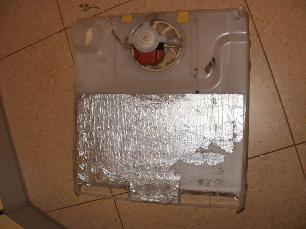

Това е капака на охладителя към отделението на фризера. Интересно защо фолиото точно зад мястото на черното петно е разкъсано (парчетата събрах и изхвърлих). Помня преди време агрегата се вмириса яко на мърша. Ма това черното не прилича на разложен труп пък и не смърди :?
Черната тръба най долу според мен е ел.нагреваател (влизат в нея две жици), за да се топи и отвежда замръзналата вода но къде :? Със сигурност стопената от леда вода във ваната не се отвежда за момента и си стои там - явно има запушване.

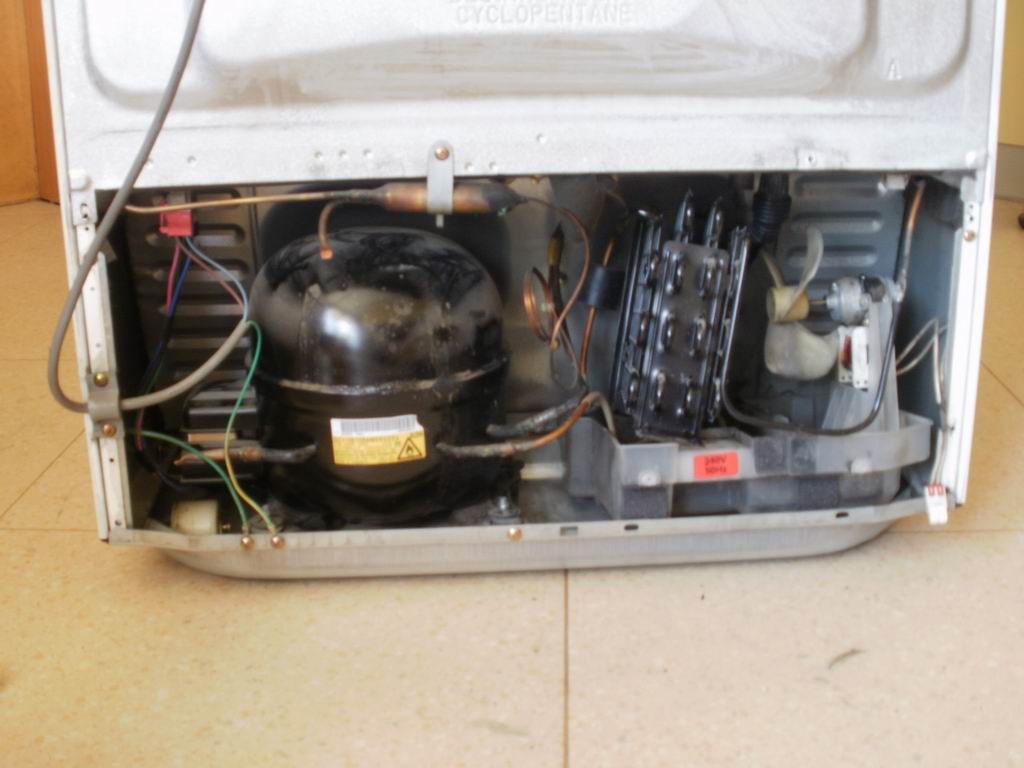

Отзад на компресора наи вероятно има вана за конденза И виж нагревателя дали работи Това черното на първата снимка горе в ъгъла на тръбата маи е имало изолация кояата е паднала заради награвателя иначе не знам от къде се е появило

Ако никаде няма датчици може да се командва и от термостата,но за този модел не съм сигурен :? Принципно датчиците командват една платка а тя нагревателя Ако нямаш натрупване на лед по изпарителя би трябвало нагревателя да си работи Виж като изчистиш дренажа ако е запушен трябва да се оправи Така по снимка не мога да преценя

Това дето е запушило дренажа явно е изолация, но какво я е накарало да се разтече? Прилича на черна дъвка примесена с пудра от гума. Забравих да спомена, че около тръбичките горе в ляво имаше някаква ципа, която изхвърлих. Това което ми се влива в ума, че тази ципа е била мех с полутечна изолация. Мех се спукал, изолация протекла и дренажа спекла :shock:

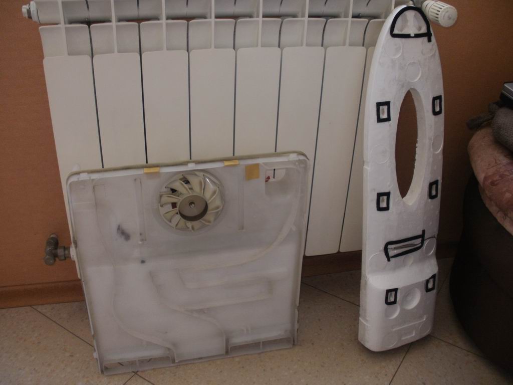

Някой ми беше казал, че "no frost" системата охлажда въздух и го разпределя в камерите хладилник/фризер и така регулира температурата. Приех го като просто, елементарно и хитро. Но........
Любопитството ми клапа до момента не откри - само въздуховоди, които са изведени до охладителя. Тези за хладилната част са зад корубата и не се вижда какво има в тях, а за фризера са в капака (с вентилатора), който свалих и там клапи няма. Излиза че хладилната част самостоятелно не може да работи.
Въздуховодите за хладилната част могат да поемат процент от въздушния поток, който основно е за фризера (има логика). Но по този начин щеш не щеш фризера си ползваш. Това е капака с въздуховодите за фризера и дистрибуторните въздуховоди в стиропорен пакет с температурния датчик.

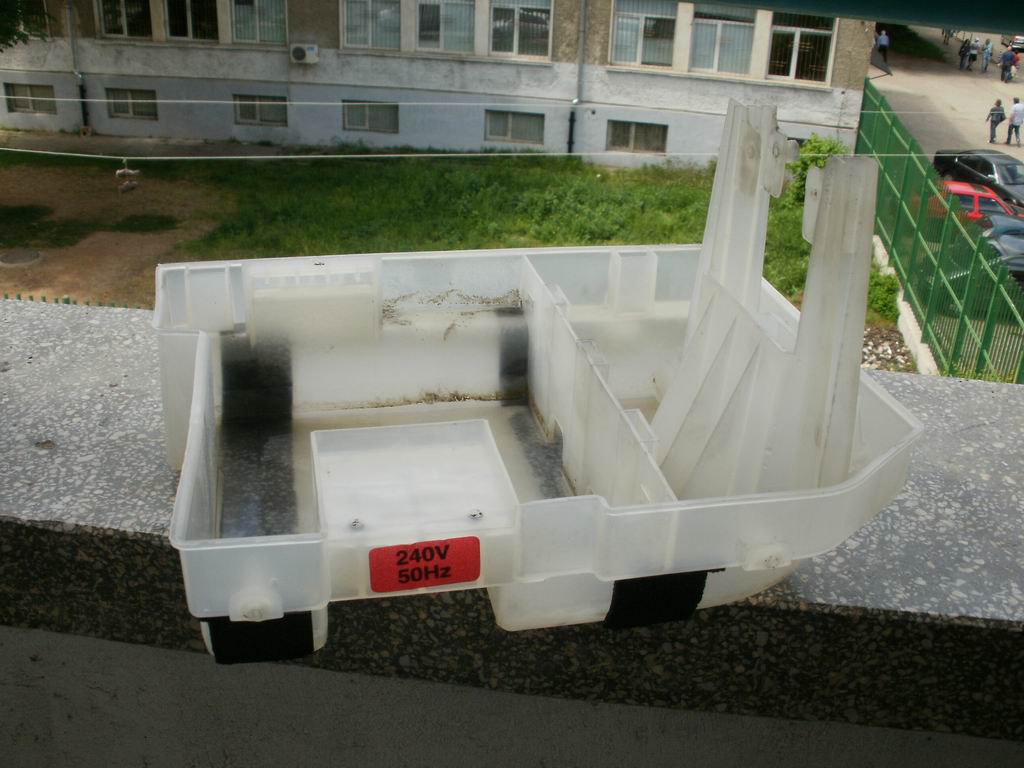

Интересно - темп.датчик няма жици. Предава информацията вероятно по магнитен път. А това е отсега с компресора и ваната за дренажа.

Основния въпрос остава как да сваля чернилката от разтеклата се изолация, за да не запуши дренажа пак. Разтекла се е навсякъде. Пробвах със спирт - не става. Следващата операция мислв да е с короселин. Едвам свалих ваната та измих и нея. И там се бе стекла изолация :shock:

Обезмаслителите не помагат, но са опасни към алуминия. Иначе имам и по-силни от Меглиото. Сега купих спрей за климатик ще пробвам с него. Ма всъщност то няма много пластмаси освен тръбичката и ваничката, които съм свалил.

С Меглио съм честил климатици не съм забелязал да разваля алуминия но и аз не го чакам много много Иначе тази изолация не знам как е станала така овен от нагревателя за самия изпарител като се изчисти трябва да се оправи Аз лично тия ;но фрост; системи не ги харесвам защото са излишно усложнени и кото замине някои датчик или платка почват да запушват каналите с лед и до там А иначе хладилно си работи ,но това е лично мнение Дано чистенето да реши проблема Пиши какво е станало :) П.П. тоя кондезатор отзад ти ли го размести или така си беше :? Внимаваи да не прегънеш някоя тръбичка
nikolaytatarov - специалист
Това маи не е оригиналния компресор,съдеики по заварките

26.07.2003 е датата по фактура. От тогава до сега два - три пъти сме го спирали за по един ден да го излъскаме. Никакви проблеми до сега, но...... от една дреболия предполагам и запушване на дренажа с черна гняс и стана ледогенератор. Сглобих го изчистен лъснат - вече работи. Тръбичката я прокарах с парцал напоен в короселин. оказа се, че черната гняс само короселина я разтваря. Вода гореща - не. Спирт - не. Обезмаслители - не. За бензин не се сетих, но дори и короселина трудно я разтварям така че отказах се да чистя ламелите на охладителя (на хладилен жаргон май е изпарител). Обрах с една отвертка само по наслоеното. Ако се запуши пак вече знам - свалям само задния капак от към компресора и от там отпушвам.
Кондензатора не стоеше така, но падна дълга борба докато извадя ваната за дренажната вода,

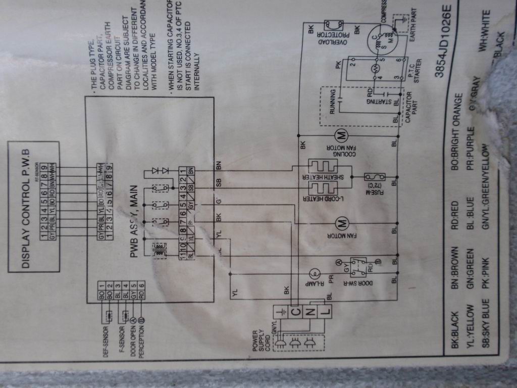

А ето и ел. схема (залепена на гърба)
