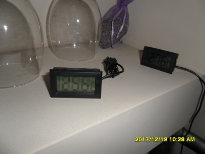

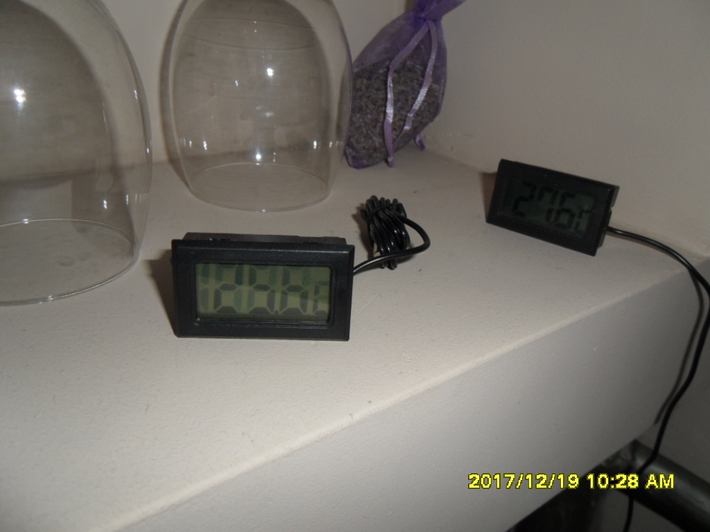

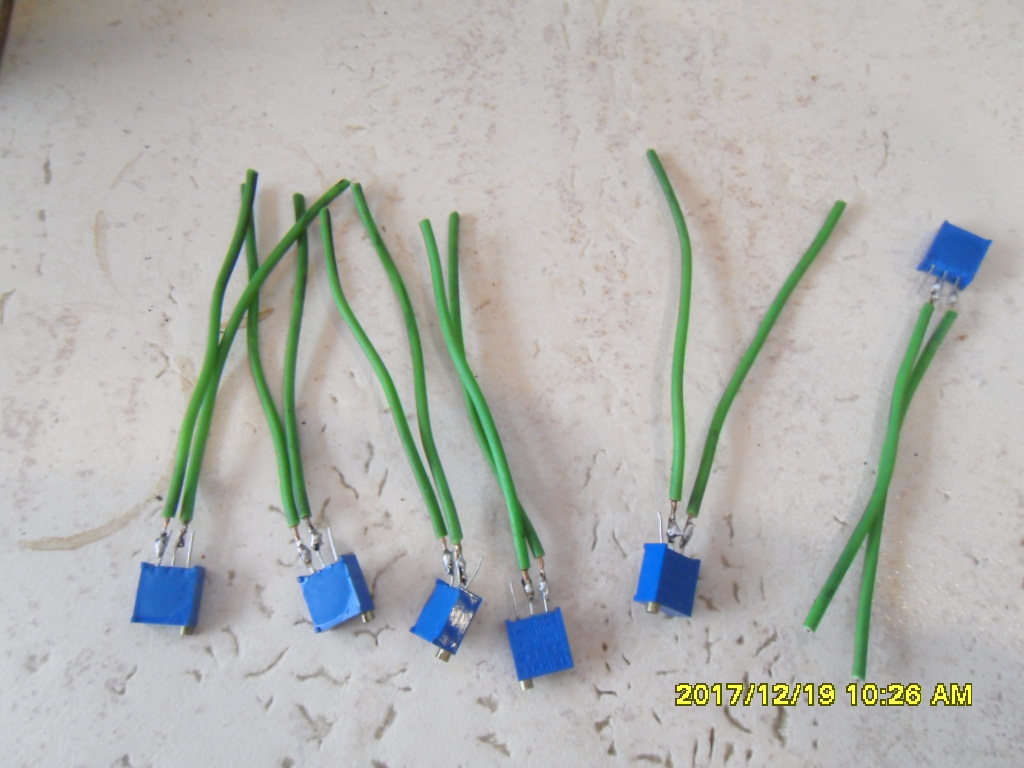

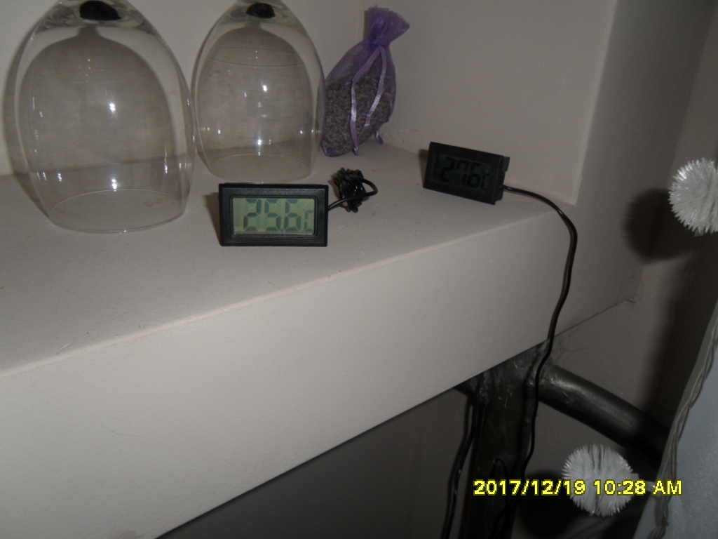

Много благодаря на @Боян и @bycec за съветите относно регулиране на "студеният страт" на вентилаторните конвектори
Новите тримери 50 килоома дойдоха, запоих ги и монтирах. Как само за 40 стотинки на бройка се преобразиха нещата
Сега термопомпата работи с температура на водата 28-32 градуса и в стаите според регулирането на терморегулаторите е 25,5 до 26,5 градуса :)
И най интересното е, че конвекторите и при тази температура на топлоносителя достигат зададеното и изключват. Разбира се по-бавно достигат и вентилатора работи по-дълго време. Чакам с нетърпение -15 и -20 градуса за да видя тогава с колко трябва да вдигна градусите.
Изолацията и вентилацията с рекуперация помагат. Досега подхождах скептично как колеги от руският форум се отопляват с вода 28-30 градуса с водно подово и топли водни стени или с конвектори:-)
