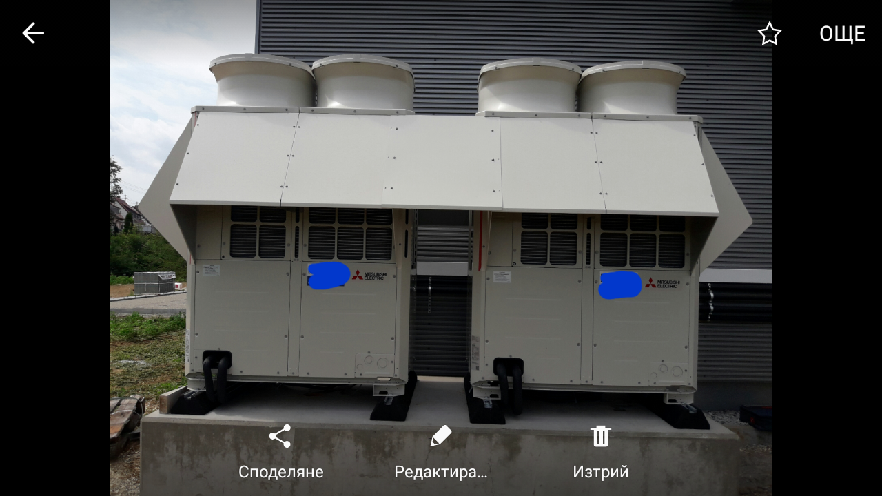

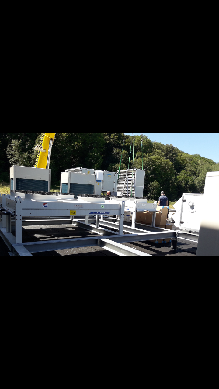

Ето ви две снимки да видите с какви пълнолетни японки N та употреба си губя времето.
Двете МЕ могат едновременно да отопляват и да охлаждат и системата е двутръбна. Кога вашите гурута ще могат да произведат нещо подобно? Май съм ги надценил, а? 300 години мoже и да не им стигнат?
На другата снимка се вижда половината от хладилното и климатичното оборудване, само на един обект. Нали се сещаш, как ваште самоделки ми го прехвърлят от единия в другия крачол.

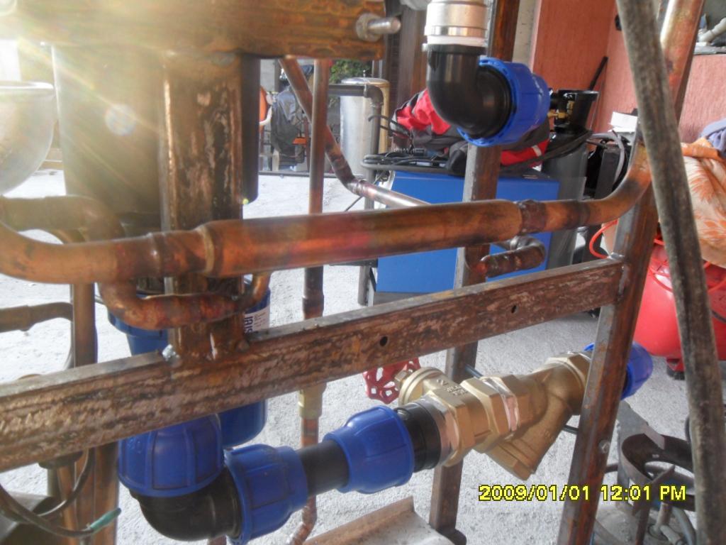

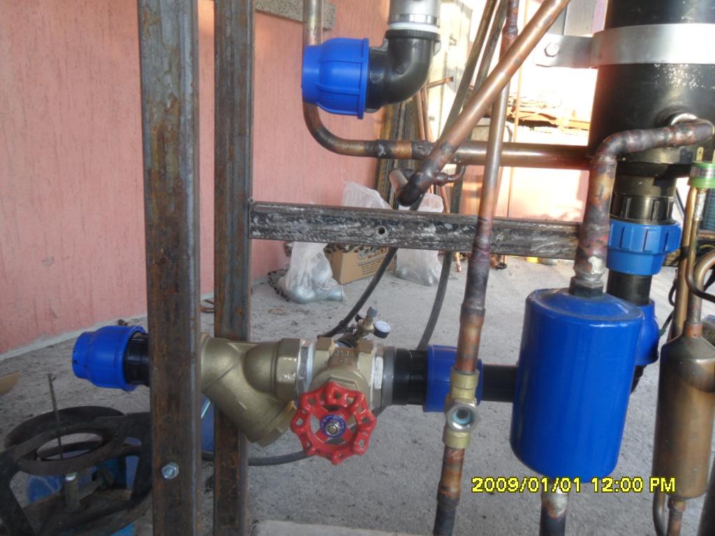

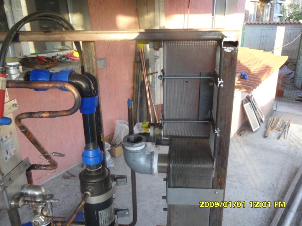

Билян, обещаните симки:
остава да монтирам маслоотделителят, течноотделителят и контролера на кондензация на десуперхийтъра за БГВ
Електрическата част е събрана в отделно табло
SAM_9791.JPG фреоновият рекуператор
SAM_9790.JPG общ вид
SAM_9789.JPG Горе е ТО за БГВ, долу ТО кондензатор с площ 6.5м2
SAM_9788.JPG Изпарителя с датчика за поток и входа на затоплената вече сондажна вода
SAM_9786.JPG Входа на сондажната вода в субкулера
