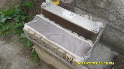

Чета литература по хл. техника. От четене направо изпуших разбрах, че за да има добър КОП едно от условията е добре оразмерени ( преоразмерени донякаде топлообменници)

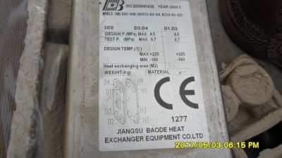

Но топлообменника е скъпо нещо. Намерих "качествени" китайски топлообменници Baode BL50C/BL50D, които са на 1/3 даже 1/4 от цените на Каори, Геа, SWEP, Alfa...
http://www.bd-heatech.com/BL50_brazed_p ... hanger.htm
Обаче съм си патил от евтини неща. Чета за колеги от форума, които се оплакват от други китайски марки топлообменници, които след време омешват вода и фреон... Направо съм в патова ситуация.
Накрая ще ми писне и ще мина на директно изпарение DX контур с медна тръба, защото както колегата евгени1 ще подгрявам изпарителя със сл. колектори.

Писах да си намериш калкулатор в нета, да си сметнеш какъв топлообменник ти трябва. Другия вариянт е да призвъниш на различни доставчици, те да ти го сметнат, но тогава трябва внимателно да сравняваш параметрите на топлообменниците освен цената им.
Вода с фреон мешат и марковите топлобменици. Ако водата е гадна. Анализ на водата правил ли си?
шоп
- Мнения: 9779
Ползвах калкулатори на Danfos, SWEP и др, но дават значителни разлики. Може би калкулаторите са точно за техните марки ТО.
Разбира се насочих се в основни линии. Поръчах ТО и днес ще ми ги доставят. Китайчета с по 60 пластини за 410 фреон.
Водата е чиста, давал съм я за изследване в ХЕИ ( ако не се лъжа) преди години, само на моменти има повишено съдържание на коли и бактерии заради наличието на септични ями в населеното място.
Но предполагам микро фауната не е проблем

Малко като монолог се получава, но няма значение. Топлообменниците са налични 2 бр. х 60 пластини.
Компресора е наличен, даже има избор между Copeland ZR 81 и Copeland ZH 18
