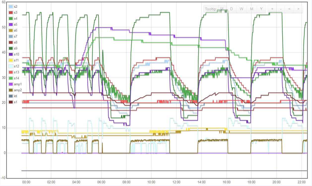

Не си постнал линка.. https://emoncms.org

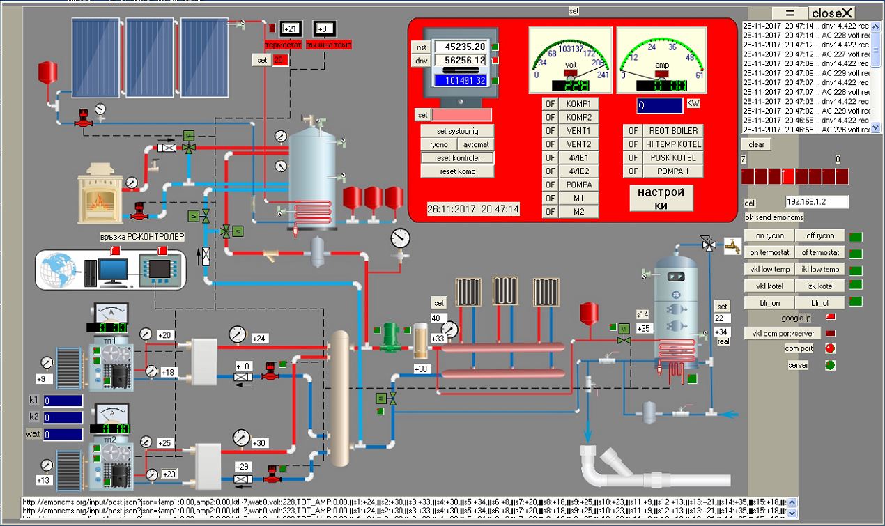

kuuuuuul написа:Много шарена картинка,ама ако беше обяснил нещо за нея можеше и да е от полза+1
всяко инфо е добре дошло. Например каква ще е цената за управление на 3 отделни соларни системи+ универсална горелка + термопомпа?
Разбира се и мониторинг.
Питам директно за моя случай. Имам управления, но нямам никакъв мониторинг. ( мониторинг е електромера за ел,енергия, кантара за горивото за горелката и жената ако се оплаче че и е студено значи е било под 25градуса/
