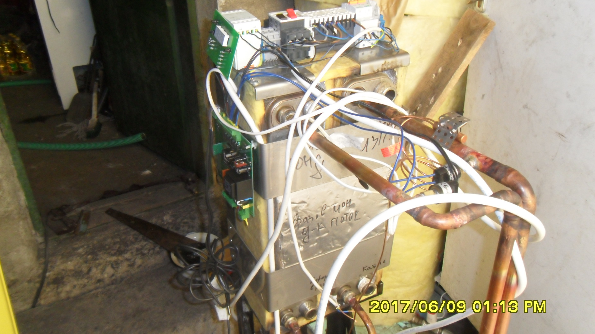

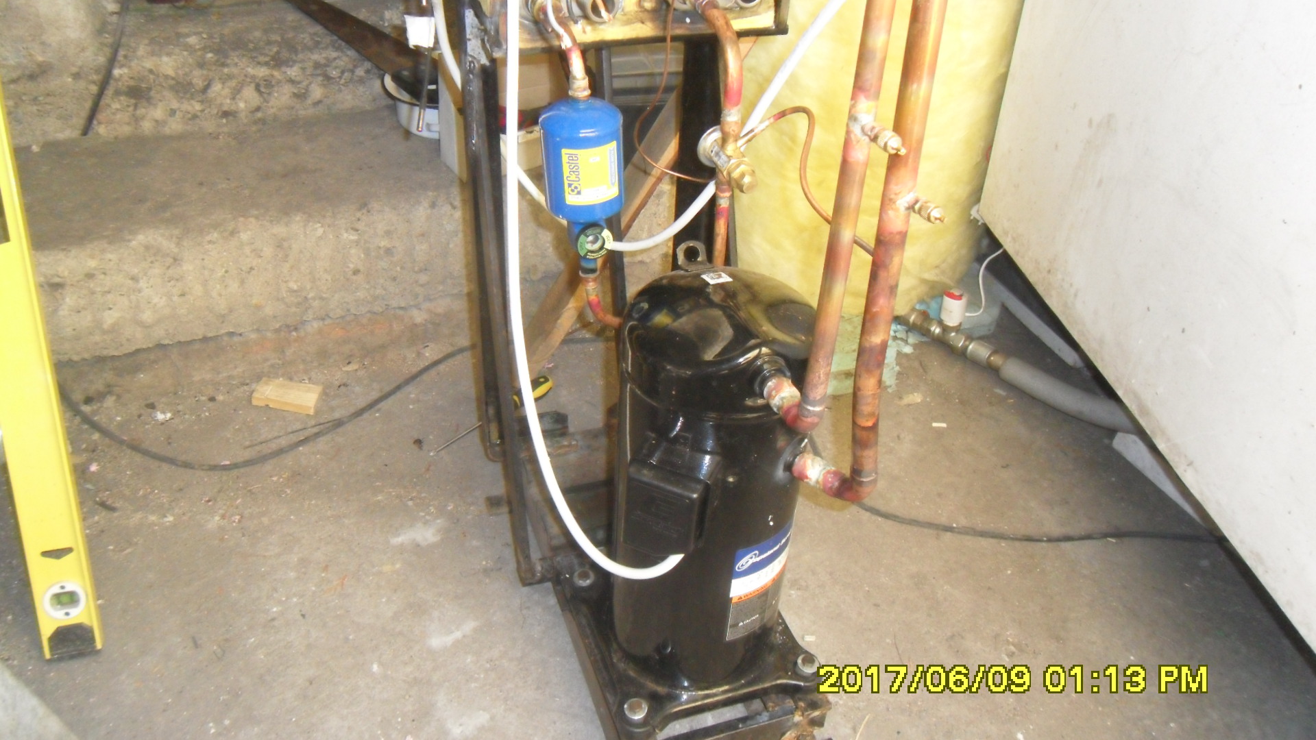

Ура, другари!
Животното оживя!!!

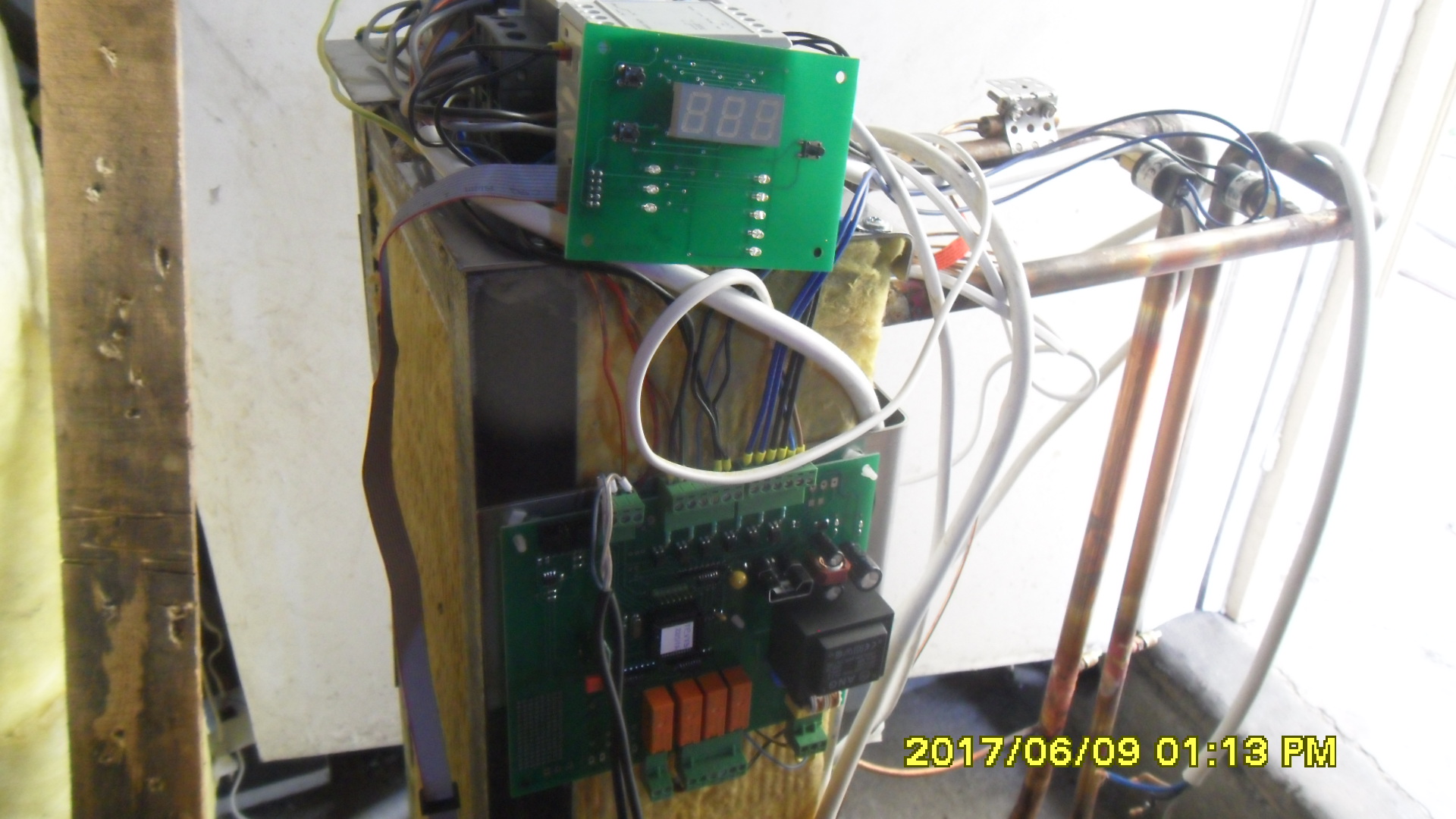

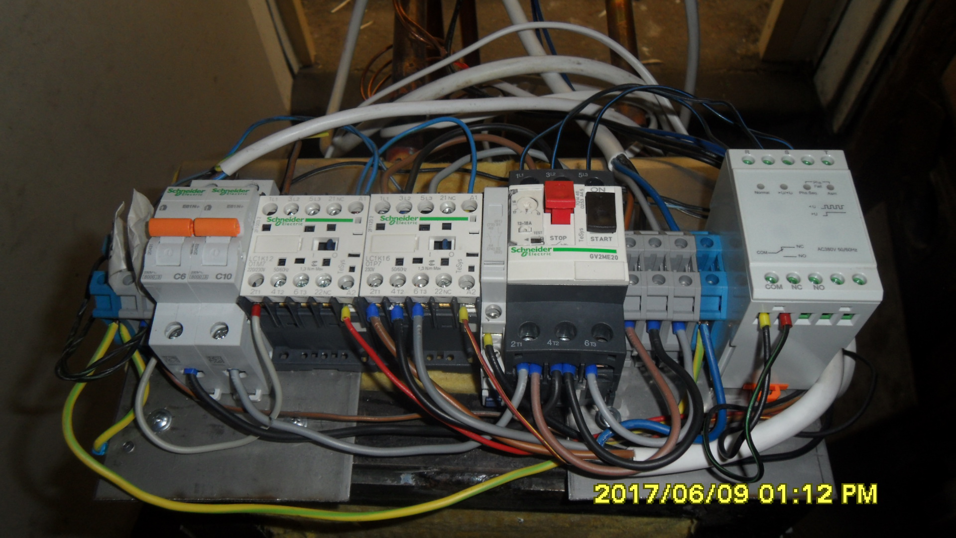

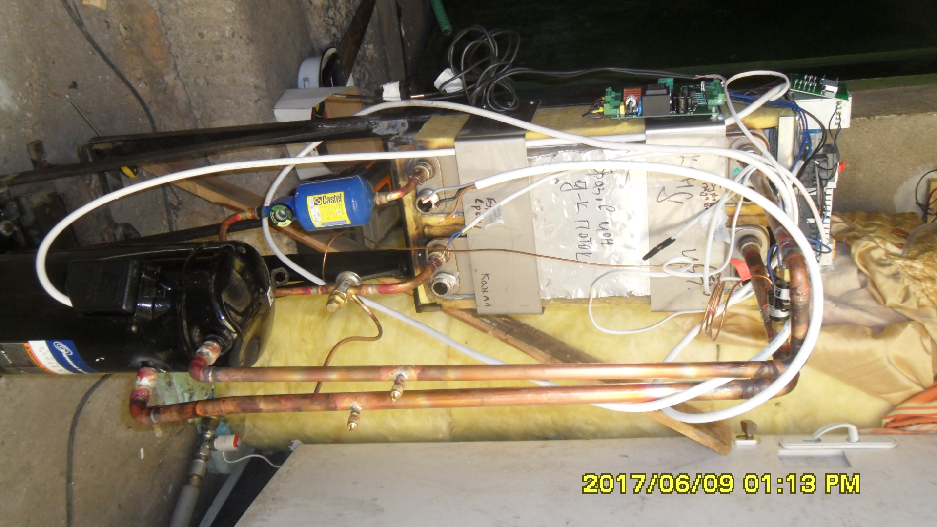

Днес навържахме ел. частта. Предпазители, моторна защита, фазов регулатор и управление на ТП. Заредихме я с фреон и я закачихме хидравлично за тестове. Топломера показва 22-23 киловата топлинна мощност на машината при 4-5 киловата консумирана ел.енергия.
Предстои да я подвържа на място, да сложа на всички входове и изходи термометри, датчик поток, филтри и т.н.
Моята потопяема помпа е по-икономична и с по-голям дебит, а циркулационната по-мощна и с по-голям дебит-така, че с финални настройки и температура на кондензация около 40 градуса да оптимизирам още повече системата.
Повече данни във времето:-)
Благодаря на съседа спец. по хл. и клима техника. С негова помощ и с помоща на ел.техник дадохме живот на една купчина желязо:-)

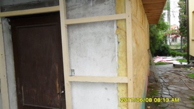

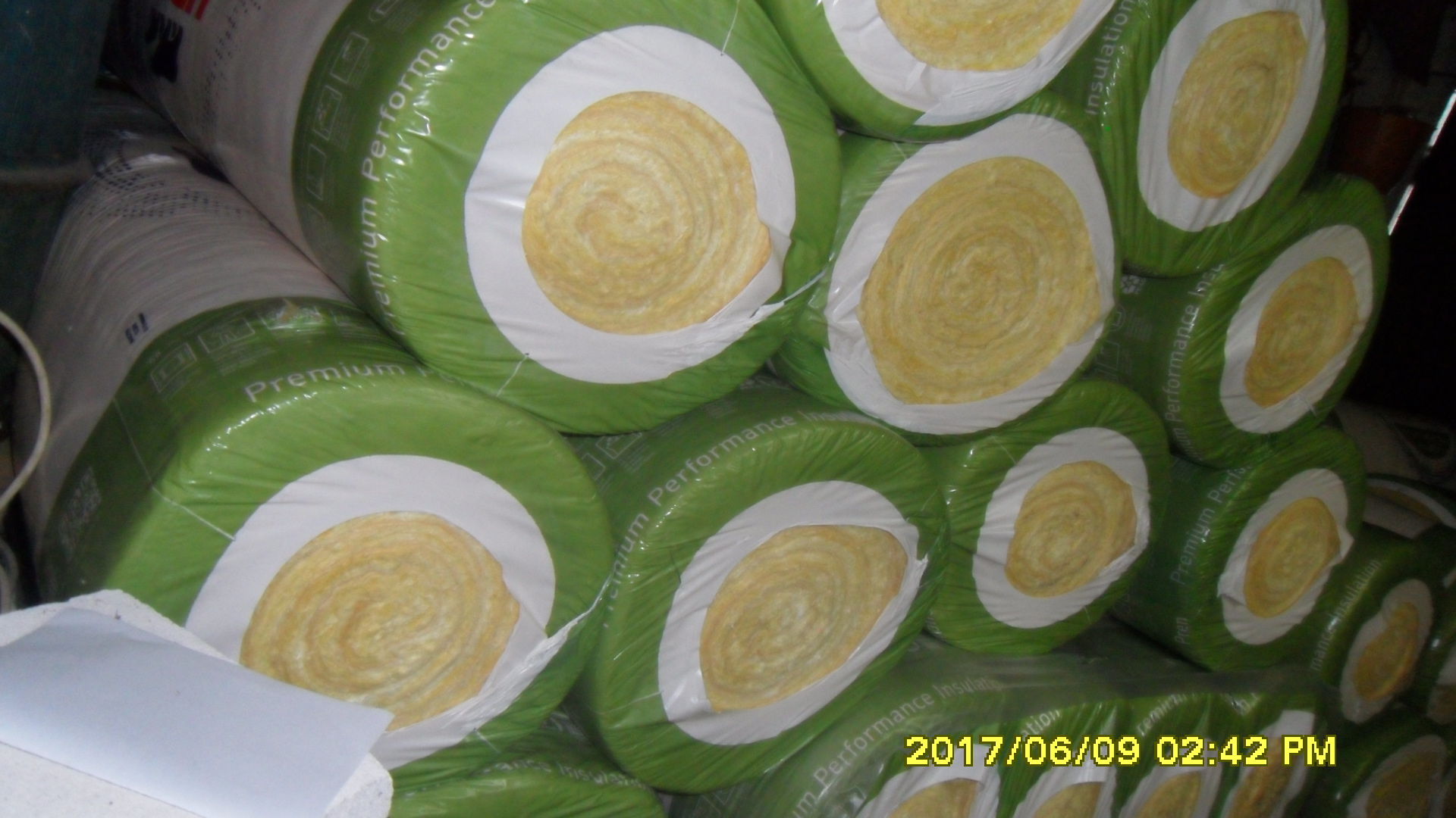

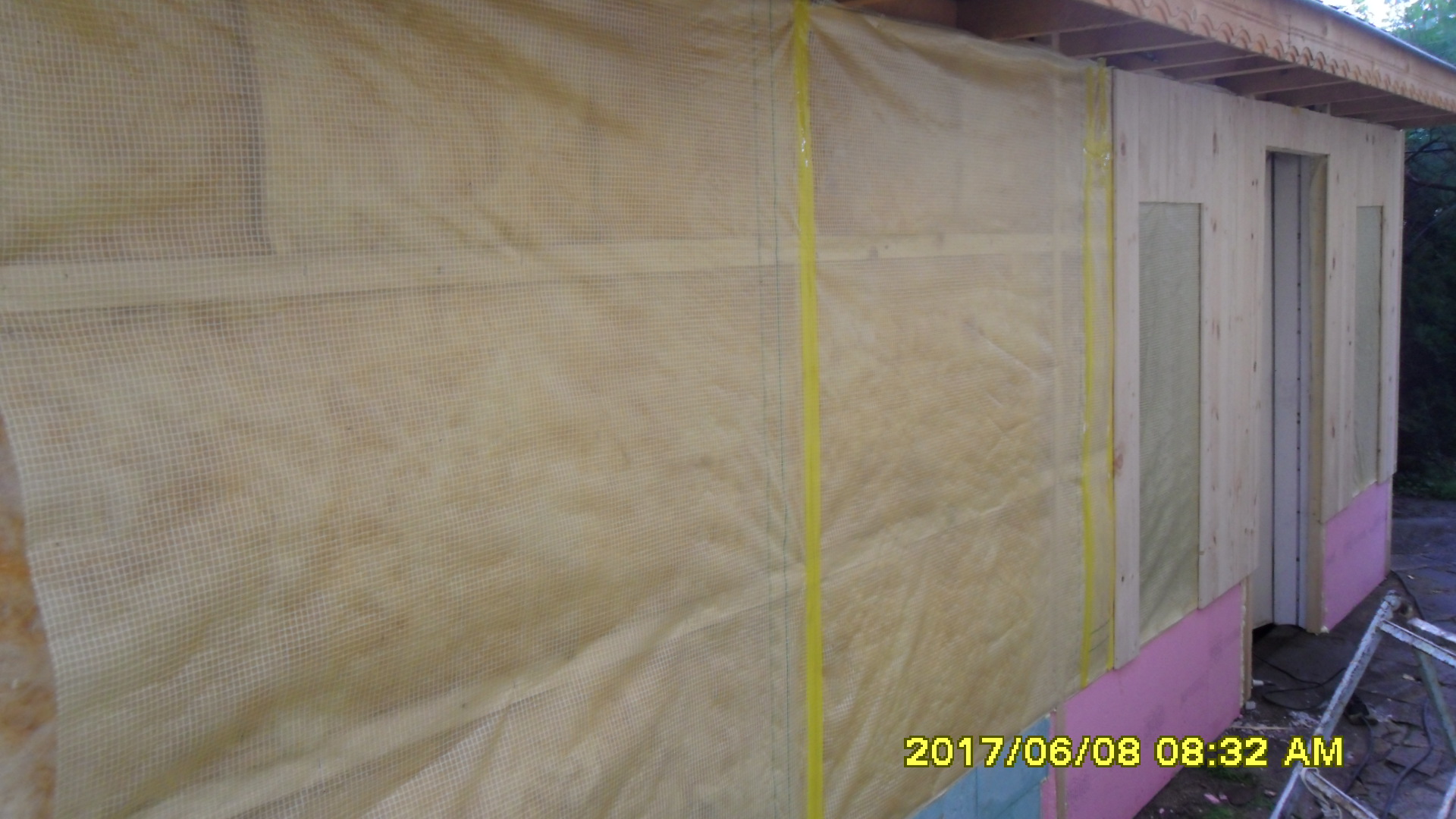

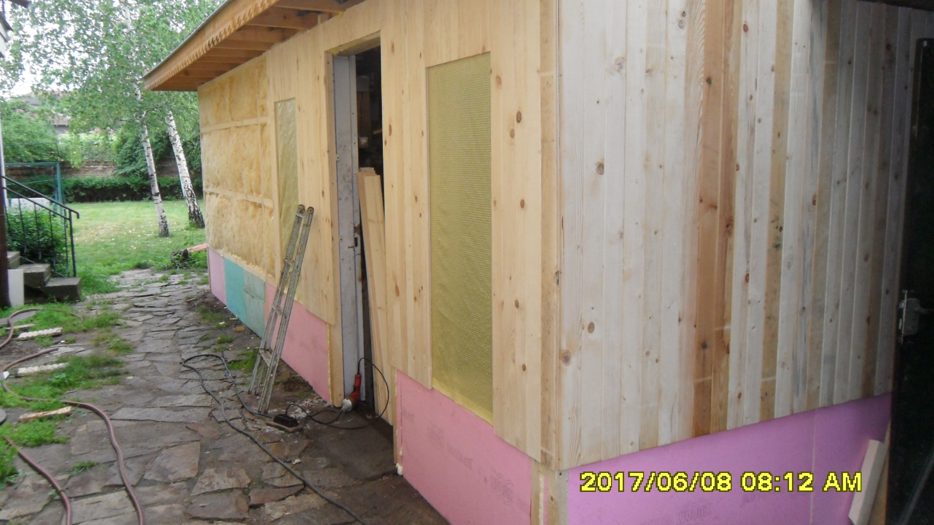

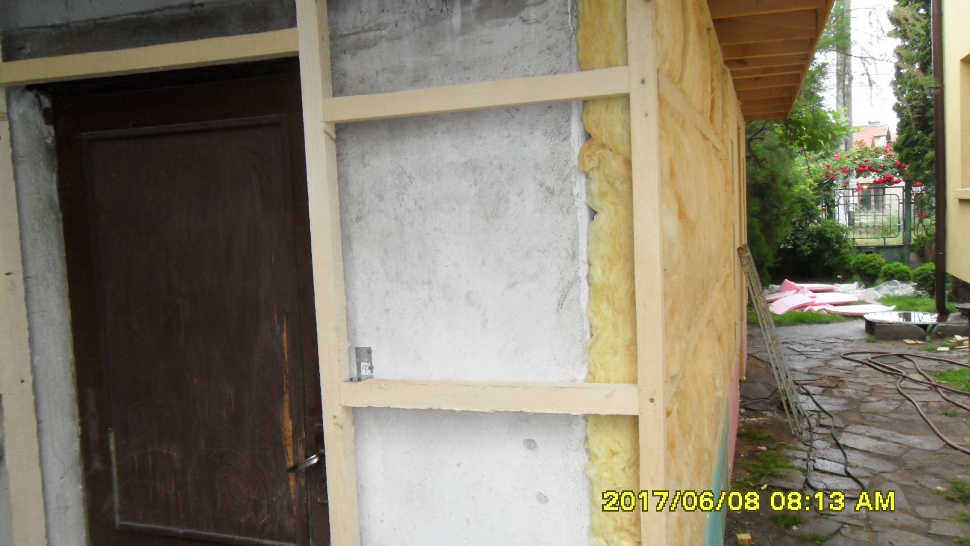

То не е само термопомпата. В момента в гаража и в работилницата съм разтоварил един камион вата URSA 32 с дебелина 12 и 5 см.

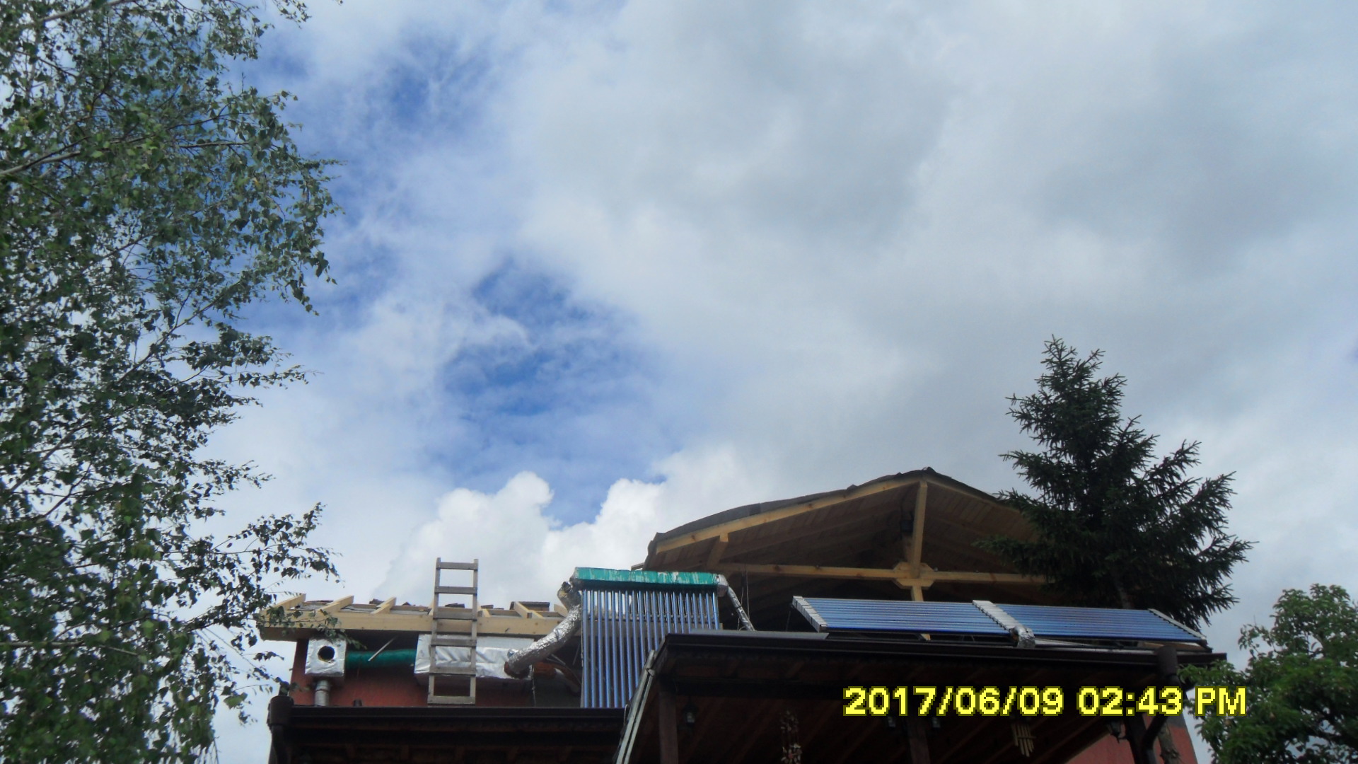

Изолирам покрива на къщата от горе с 17 см вата, а от долната страна с още 24 см вата.
Всички технически и спомагателни помещения и работилница изолирам с 32 см вата....
Изолацията в момента не е скъпа и на фона на почти нулевите лихви в банките според мен това е една много добра инвестиция особено ако си правиш всичко сам:-))

Нямам представа с каква програма да правя мониторинг и графики, ти с каква си? Колко ориентировъчно ще струва :?
Доста се изръсих за качествена месингова и неръждаема арматура, неръждаеми самопочистващи се филтри с манометри, мощна цирк. помпа и надежна потопяема, цял куп термометри, манометри, волт и амперметри.
С помоща на термометри водомери и ампермери мога да си следя параметрите и да си направя оптималните настройки...но само толкова
Вчера засякох дебита, който преминава през изпарителя. 4750л/час. Много съм доволен от потопяемата помпа, която е само 370 вата.
