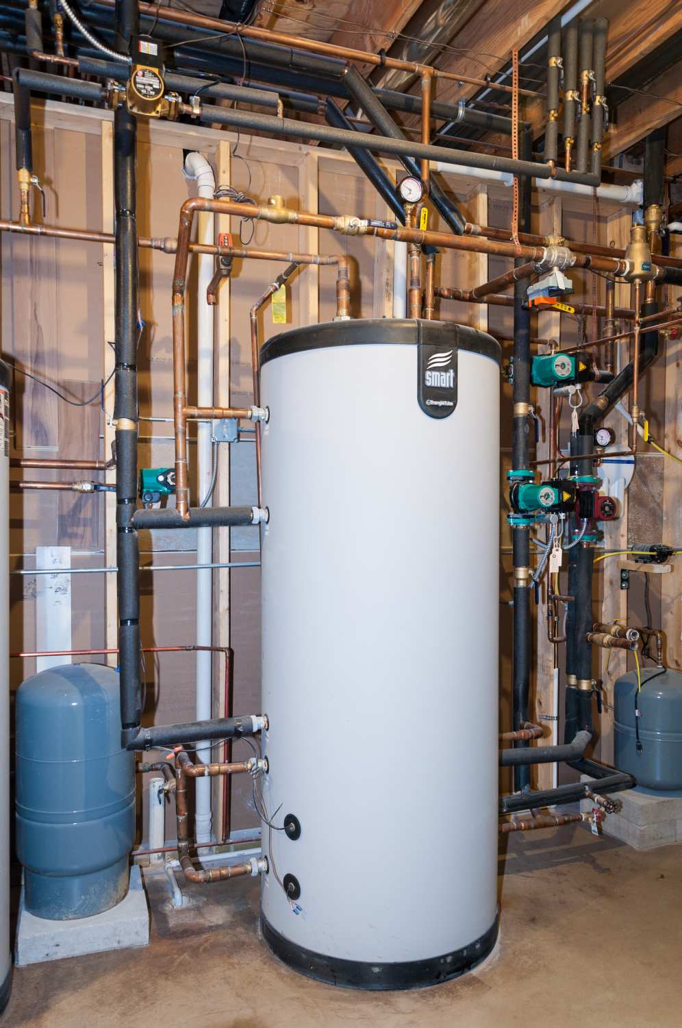

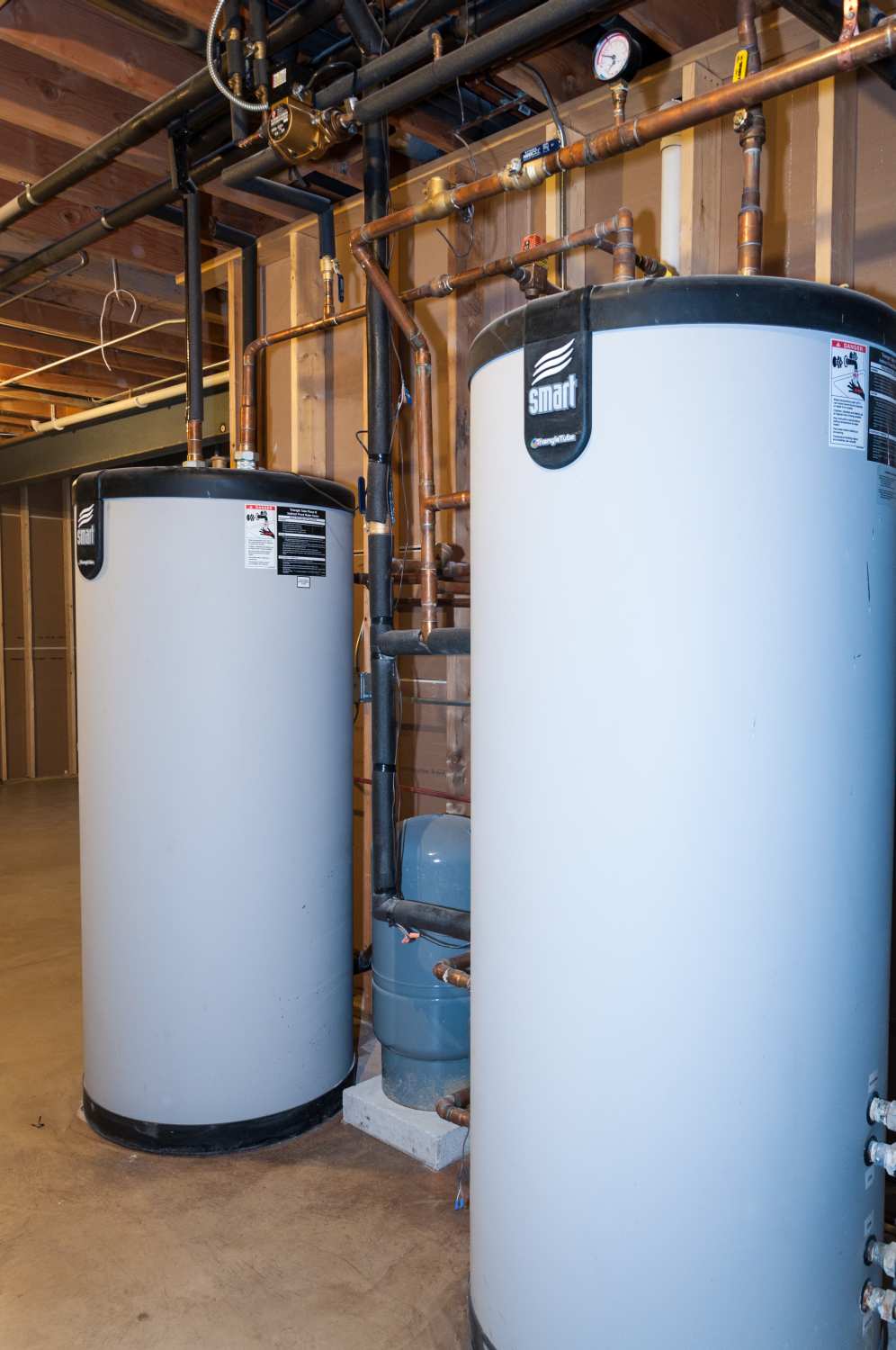

_DSC6030.jpg соларния Бойлер
_DSC6032.jpg последователно вързани слънчевия и основния бойлер
