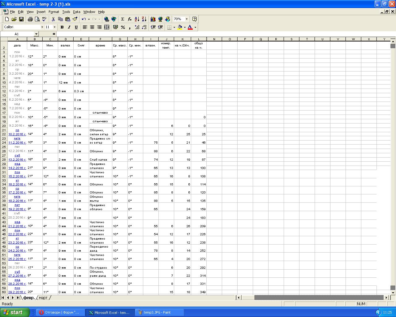

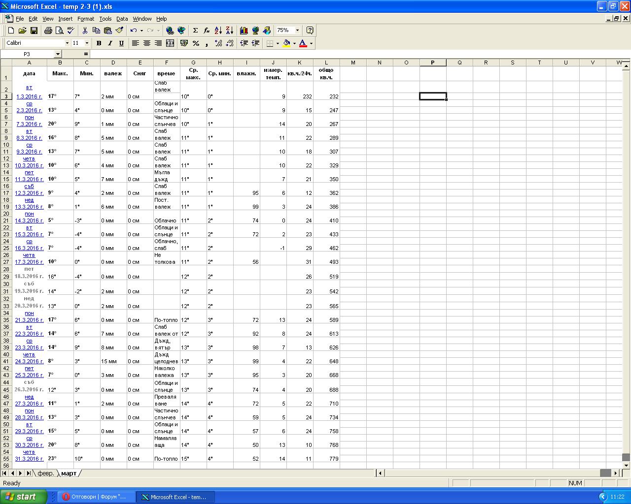

Табличка за времето у наше село според прогнозата, реалната темп. и влажност измерена вечер в 20 часа и консумацията на ел. енергия от ТП.
radius - майстор
На мен ли ми се струва или в по-топлото ти гори малко повече :shock: .
Как е с он/оф циклите при по-топло време?
s_s1 - специалист
Нямам си идея. Аз се прибирам в къщи вечер около 19.30 ч. и излизам сутрин преди 08ч.
Знам, че спира, но колко време работи и колко не не знам.
Не съм си играл да смятам зависимост м/у външна темп, влажност и изразходваната ел. енергия. Но дори и да е така нищо не мога да променя. Няма опция да задам по-голям хистерезис.
