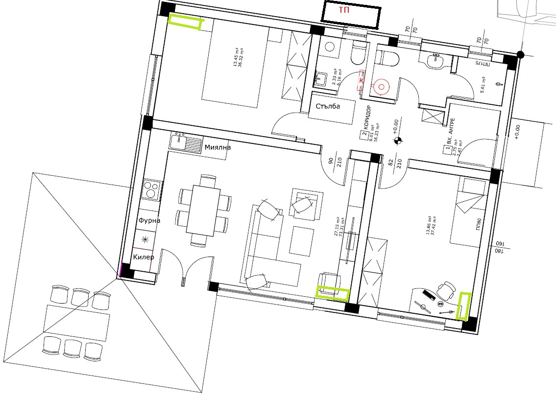

Здравейте, колеги! Предстои ми да реша въпроса с климатизацията на къщата. Възнамерявах да направя подово отопление с термопомпа въздух - вода от инверторен климатик втора употреба (24ка) с допълнителен топлообменник и изкормена електроника от вътрешното тяло за управление и в бъдеще колектори и за охлаждане. Вчера се видях с човек, който се занимава с такива подови и чилърни инсталации и ми каза, че в моя случай и тази квадратура (75кв. отопляема площ) е по - добре и по - изгодно да климатизирам къщата с японски климатици. Още повече ме отказа и като му казах, че смятам в цялото жилище да слагам ламинат и да отлагам колекторите във времето. В сегашното ми жилище имам един климатик, който е този и съм страшно доволен от него и като сметки и като работа и шум:

т.е. остава да си взема един климатик за хола, който ме посъветва да е подов и още един за другата спалня.
Отопляемата площ е 75кв.м.
хол и кухня - 27кв.м
спалня - 14 кв.м
детска 14 кв.м
коридор - 6кв.м
баня - 6кв.м
тоалетна - 3кв.м
Във всички случай искам когато реша да мога да стопля цялата къща през зимата.
Вие на какво мнение сте?

boqnkov, за всекидневната 27m², ако търсите употребяван японски климатизатор (подов модел) , няма да намерите. Иначе, предвид условията на помещението, машина с номинал ~4.0 kW в режим отопление ще Ви свърши работа. За едната спалня имате решение, за другата Ви необходима подобна машина.
