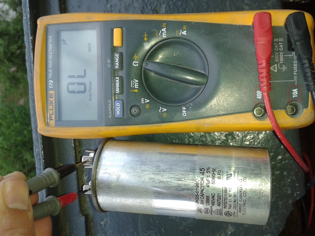

Привет! Точно за най-големите жеги, снощи след спиране на тока климатика ни отказа. Оказа се че компресора получава захранване но при опит да стартира след 1-2 секунди сработва защитата му. Измерих намотките му, които са около 3,5 и 4,0 ома и около 7,5 двете последователно. Нормални ли са тези съпротивления за компресор за климатик? На кондензатора пише 45uF, след малко ще го измеря че уреда не е при мен в момента. В момента който получи захранване се чува че опитва да тръгне, но не успява и изключва защитата му. Има ли вероятност да е от кондензатора или компресора е предал Богу дух безвъзвратно? Какви повреди биха настъпили в него (механични) както в случая работеше и спря тока? Също така в схемата на външното тяло има соленоид на когото измерих бобината около 1,8 кОма. нормално ли е? Благодаря предварително на отзовалите се!
....и така, измерих кондензатора - заминал е, дано само компресора да е останал здрав! :prayer:
валкиса - специалист
Смени кондензатора,има шанс да се оправи.
petkomz - специалист
Да, ще пробвам, лошото е че в неделя няма от къде да намеря.
