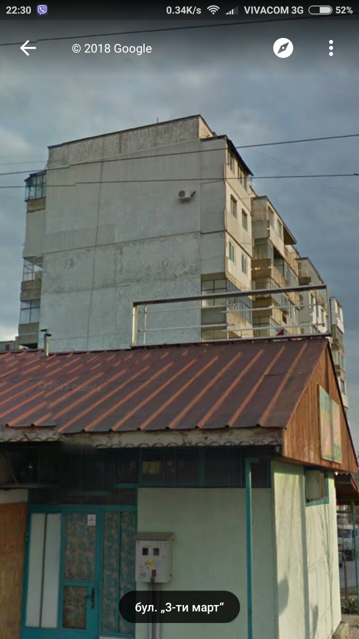

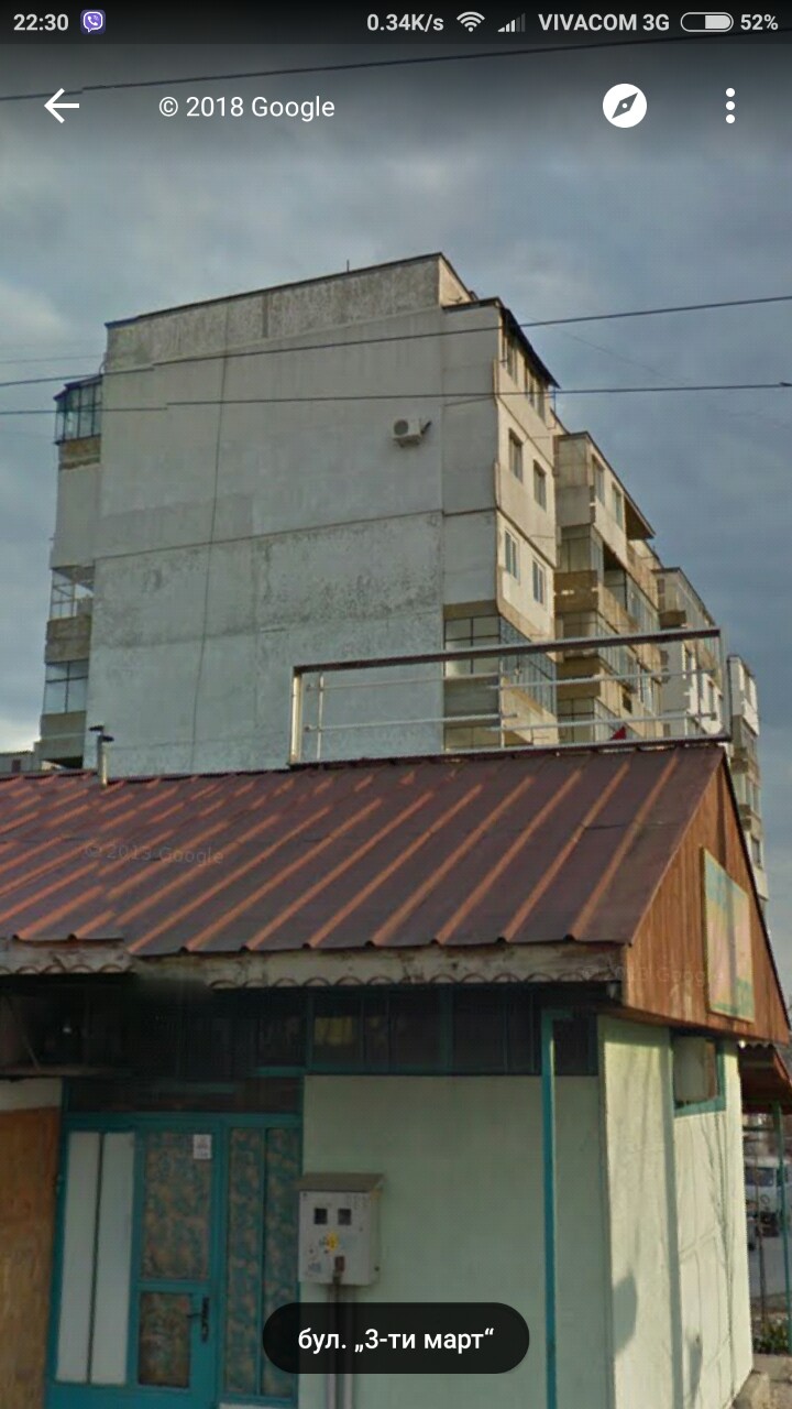

И в оптиките, които ръководя е безплатен прегледът за очила. Условието е предплата за услугата (прегледът аналогично монтажа), и последвалото ѝ приспадане от стойността на очилата (климатика). А иначе цената беше с ДДС до 3 метра тръбен път за масовите климатици. Една от фирмите с които съм работил имаше и различна цена според тръбния път, т.е. се изчисляваше на метър, а не до 3 или 3+метра. Разбира се всяка изгъзица си има цена. Например монтаж на "калкана" на 8 етаж, или риска от пукане на стъклопакет при демонтажа му и т.н. Когато условията са ясни и за двете страни може да се стигне до сделката.
Ще намеря в гугъл мапса един абсурден монтаж, НО пак казвам всяка услуга си има цена, ако успеят да се споразумеят двете страни.
naB4o - специалист
Всеки ден минавам от там, и се чудя как ли може да се сервизира външното тяло.
Добавям още нещо, всяка фирма сама си определя монтажните цени, което е напълно нормално. Има разлика дали ще е грее или някакъв скъп климатик с входящи въздуси и т.н., касета, колонен, или система с рекуператори и въздуховоди.

И така и не така. Малките фирмички може да таксуват и показването на клиента на опциите на дистанционното. :lol: Няма значение за цената на монтажа дали ще монтираш грии за 1000 лв или уруру за 5000.Няма значение за цената дали ще е на стълба,под прозорец,страничен или с външни кранове. Затова огледа е безплатен за да няма абсурдни монтажи като на снимката. Да алпинисти или вишка както и смъкване на стъклопакет се заплаща,и затова клиента изрично е предупреден че ще се плаща за всяка профилактика или проблем в бъдеще време.

naB4o написа:
....и се чудя как ли може да се сервизира външното тяло.
Сервизират го! И то всеки път.
Поглеждат, работи, духа хладно - значи работи. Е, прискат малко спрей на вътрешното, правят забележка, че не си миеш редовно филтрите, макар и да си ги изчистил вчера (нали е за мен бре), взимат парите и бегат. Т'ва не'къв контрол на съдържанието ???, за к,во бе - нали работи.
