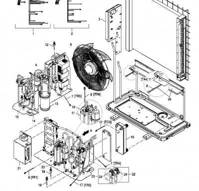

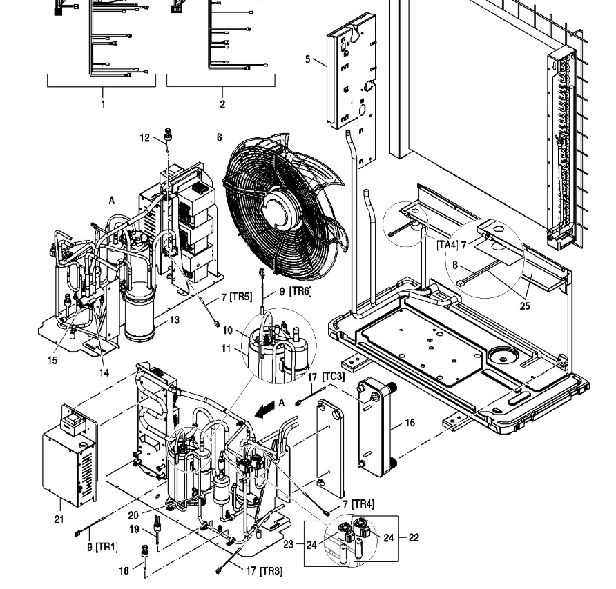

Добре . Да разгледаме в подробности модел Bosch Compress 6000 AW-13 .
1. Компресор : TNB306FPNMT . Производител : Siam compressor industry CO.LTD – Тайланд .
SKU 8733703190
2 . Управление (инвертор ) :ID857H . Производител : Nefit – Холандия .
SKU 8733703204
3 . Пластинчат тплообменник B26-46 . Производител : SWEP – Швеция .
SKU 8733703173 .
4 . Вентилатор : EBM 675mm . Производител : EBMPAPS – Германия .
SKU 8733703838 (за разбиращите материята това е крайно необичаен избор на вентилатор)
5 . EEV : UKV 25D260 Производител : Danfoss – Дания . SKU 8733703213 .
Според мен Бош в случая се явява фирмата , която може би сглобява крайният продукт .
Може би кутията е тяхна . Възможно е и някои от страничните компоненти .
Това лошо ли е ? Категорично не !
Когато голяма фирма се пробва на нов за нея пазарен сегмент , няма право да експериментира. Купува технология от водещите в бранша , които са я проверили през годините .
Ако аз например прочета , че нова в бранша фирма си е произвела пластинчатият топлообменник , не бих си заложил репутацията на него .
Когато знам че е на SWEP , мога да бъда спокоен , че качеството е на ниво !
А дали цената си заслужава ?
Нека всеки сам прецени !
