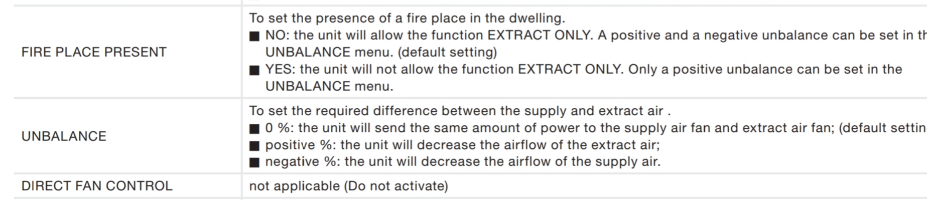

Относно разбалансирането,вижте какво изкопах от инструкциите в сервизното меню на нашия Zehnder .Дано да е четливо!

Примерът с камината е преодолим, защото там изначално има изискване за първичен въздух отвън и няма нужда от разбалансиране. Но хората са го предвидили. Обаче принудителното вентилиране на аспиратора не може да се компенсира... ефективно.

На функцията "разбалансирване",която работи с тази за камина,но не е задължително,ме изненадва,че могат да се задават проценти.Силно ме съмнява да са по цялата скала до 100,но това ще разбера,ако ми бъде оказан достъп до сервизното меню,което както разбрах е с парола.
naster - майстор
При липса на отворена камина без първичен въздух, и абсорбатор в режим на рециркулация 100%, на практика няма какво да разбалансира потоците, защото колкото теглиш, толкова връщаш вътре в обвивката на къщата.
