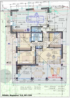

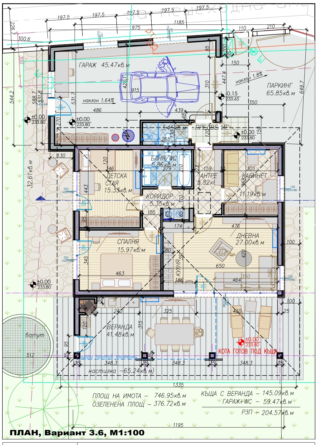

И аз съм в подобна дилема, но за еднофамилна къща с не използваем таван, та се замислям за канален климатик, понеже четири климатика са равни като цена с един четири канален, а външното ще е едно и няма да мисля отвеждането на конденза и външните като разположение.. На скицата по стаите са в св.синьо, но освен общото външно и вътрешно тяло не са ми ясни недостатъците на такава система от към комфорт, шум и потдържане на температурата. :?

Това го разбирам.. Питам имат ли други плюсове и минуси освен този..? Струва ми се, че определено ще са по-тихи като шум в помещението.. :?:
Примерно единия минус, който виждам може да е монофазната консумация, но има и трифазни такива, понеже съм с трифазна партида 15kW.. ?
Струва ми се, че ще е плюс, ако обдухването му е от към тавана към пода, заради раздвижването на въздуха от топлата към студената зона на пода, но не знам на практика дали е така..

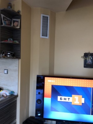

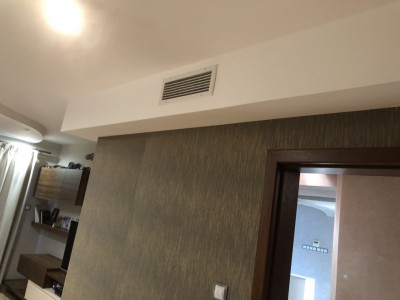

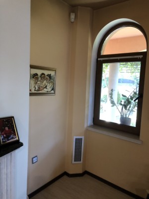

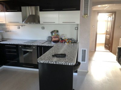

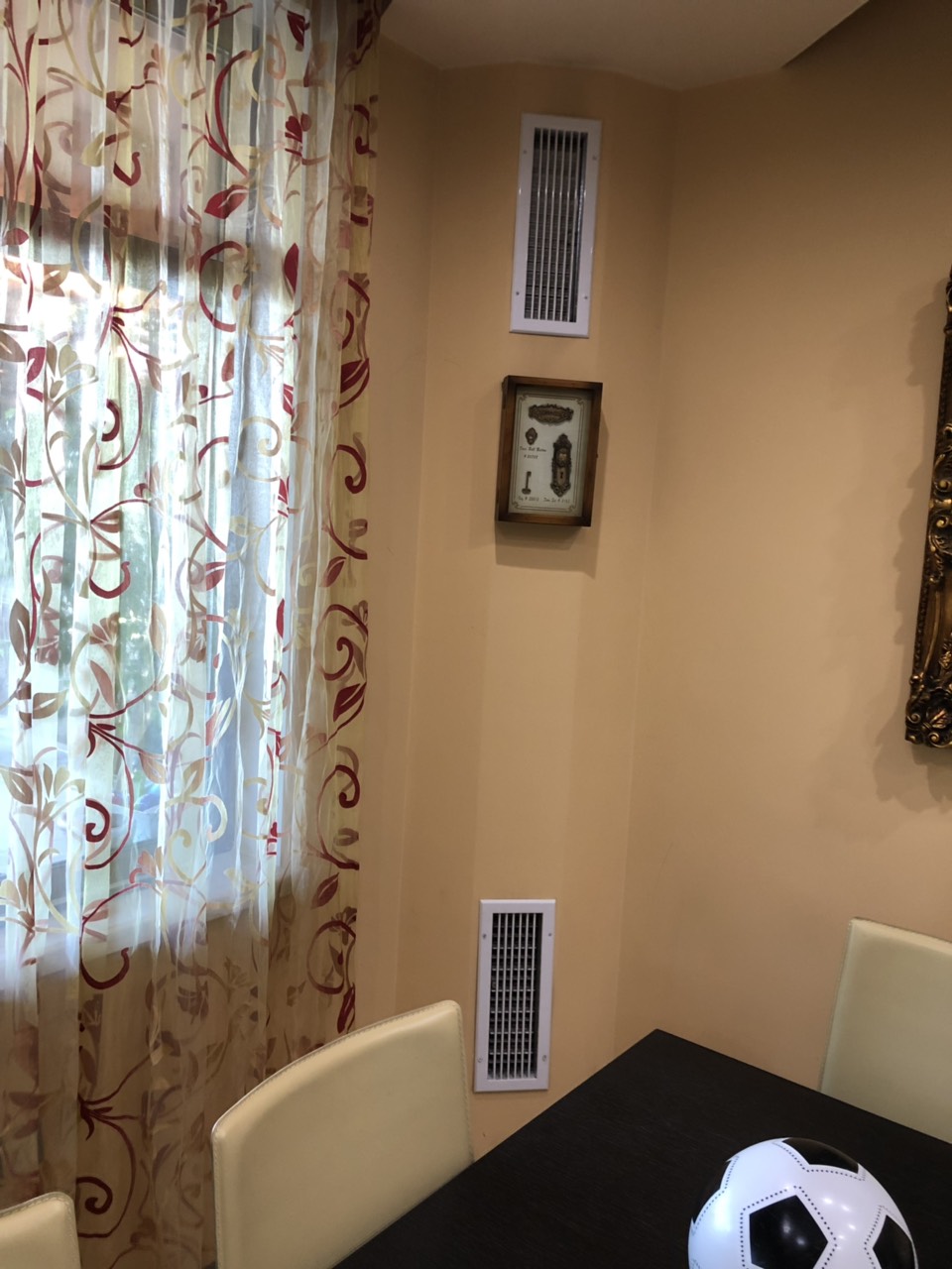

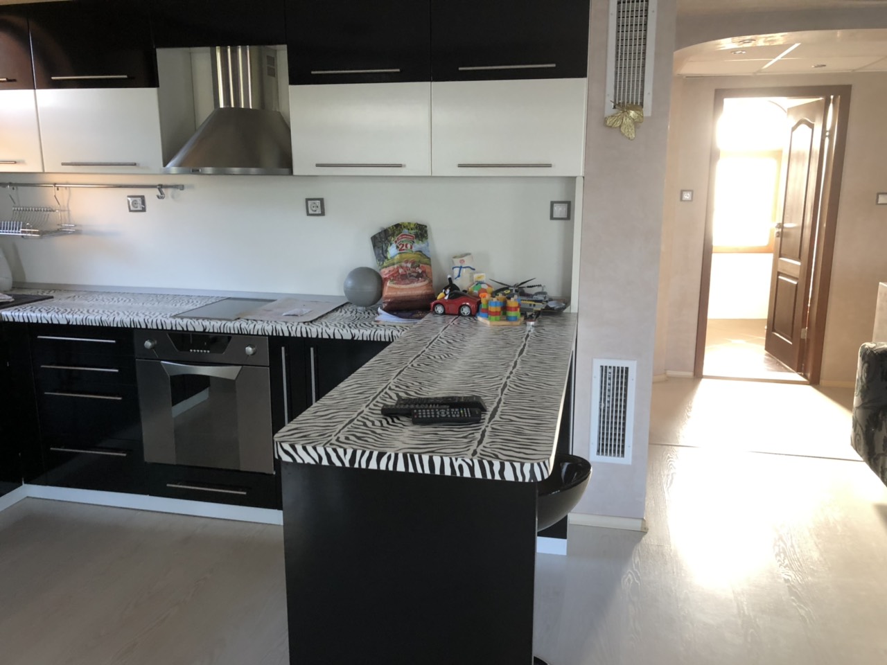

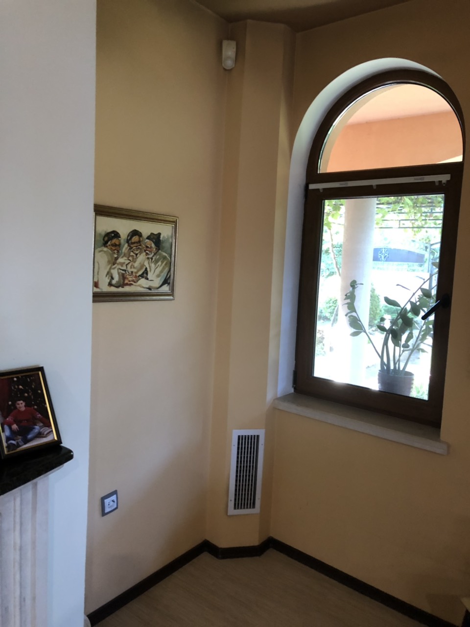

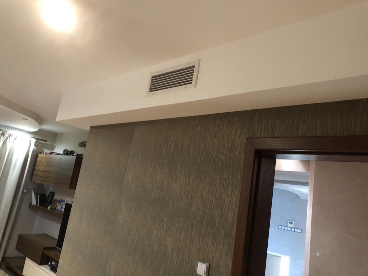

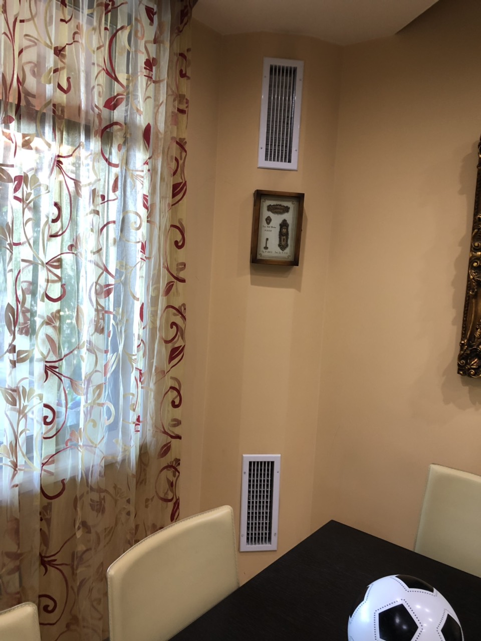

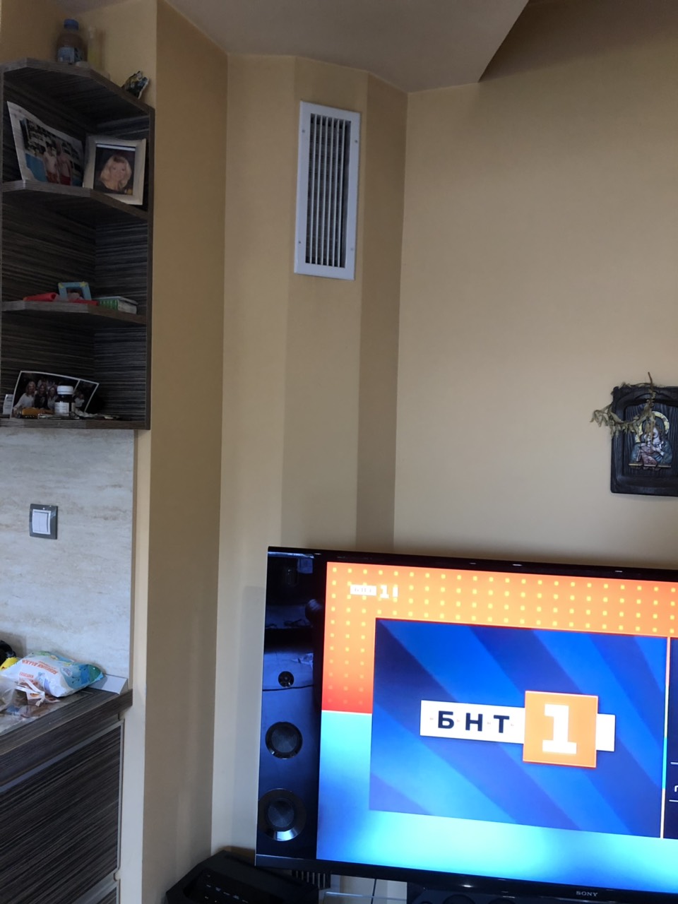

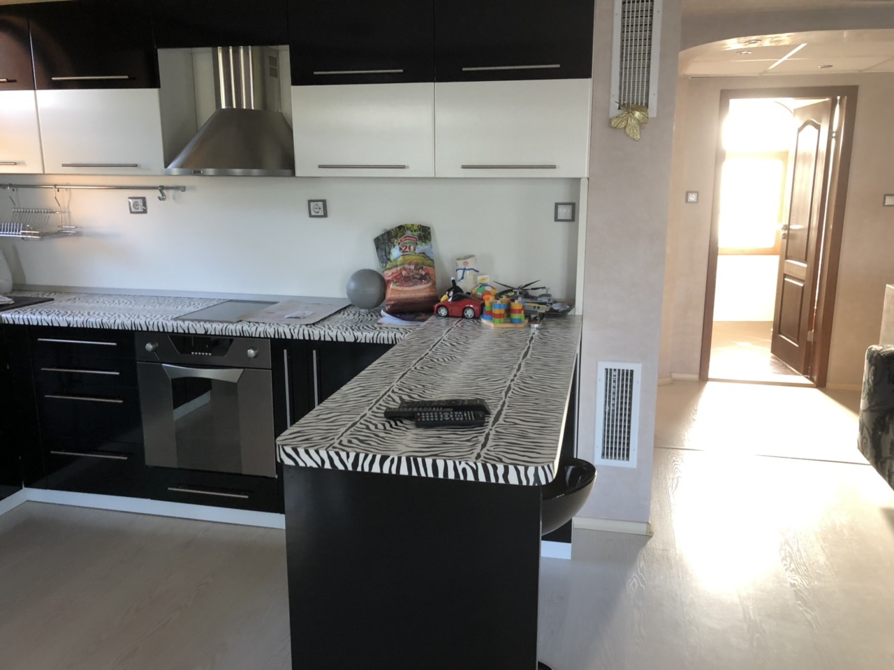

С каналев съм направил към 150 обекта, но вече е по-нормално с термопомпа. https://drive.google.com/drive/folders/ ... sp=sharing
Това са снимки от къща за разположение на решетки, които съм правил... С долно и горно духане. Може и двете да работят едновременно, може зимата само долната, лятото само горната... Настройка се прави на стаите от КЕК - клапи на въздуховодите... Тишината е ОК... Но настройка по стаите за командване на температурата няма как... Туй, дето го пишат колегите с клапи не става, защото променяш дебита през другите решетки.... Ако искаш нещо питай... Почти навсякъде съм монтирал канална машина - 45000 BTU - на FUJITSU...

davidzvezdata - специалист
вт май 26, 2020 9:20 amnikolov333 написа:
А с термопомпата, как са нещата с вътрешните тела и "магистрали" до тях..?
С термопомпа - монтираш подово и фенкойли... Ако не иска човека подово, то термопомпата се обезмисля... По добре фреонова инсталация - мулти...

Не става с клапи и термостати - нарушаваш дебитите и баланса...
