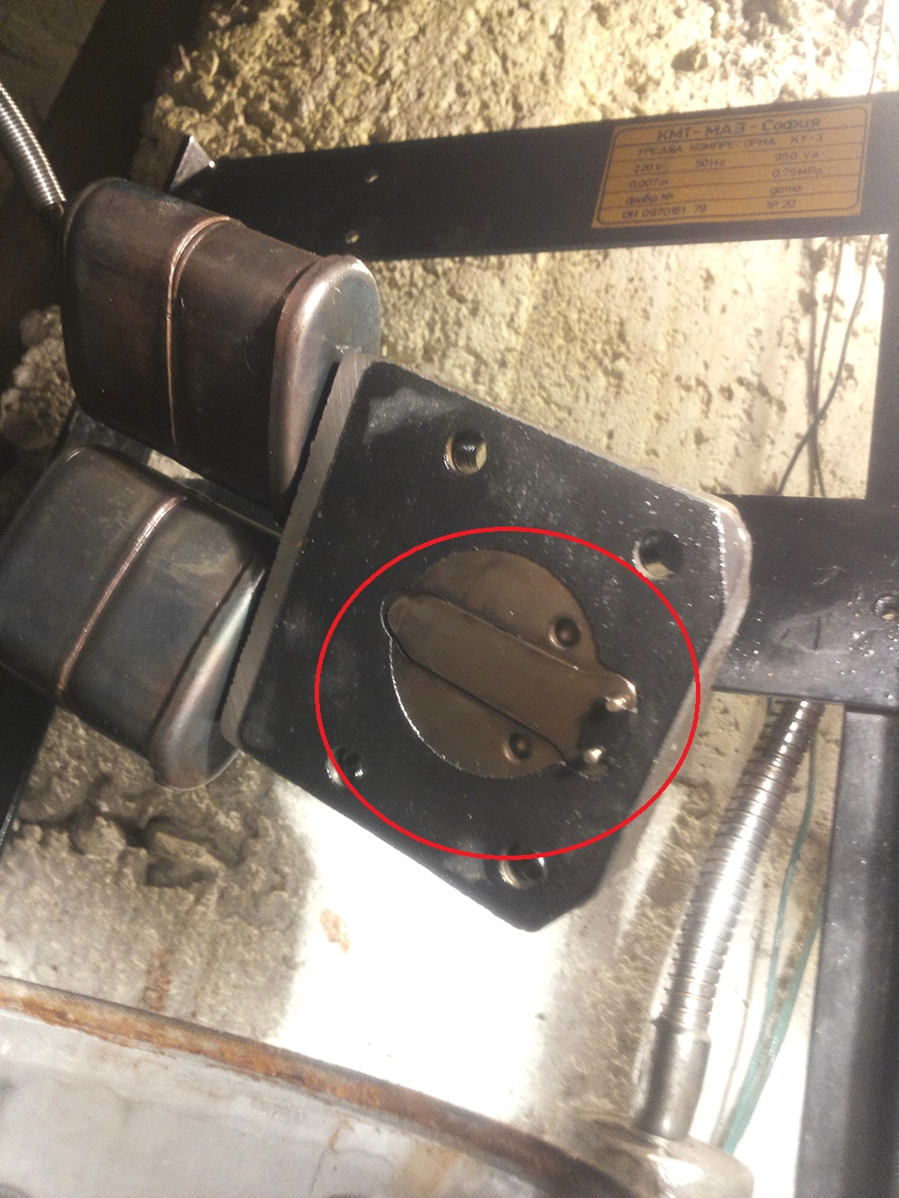

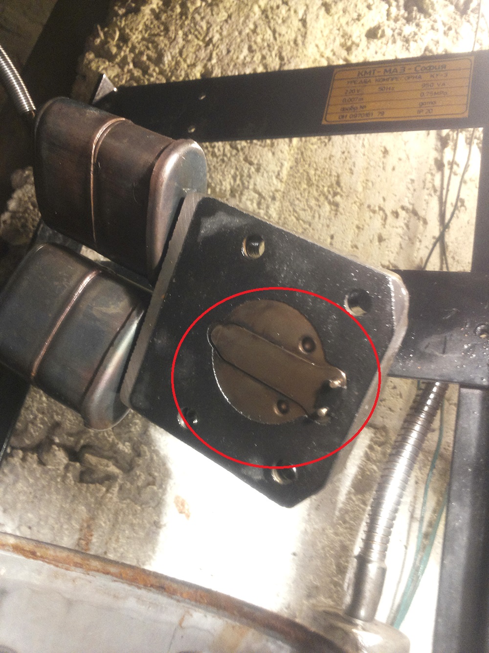

Идеята с бормашината да завъртя ротора е супер. Мислех да завъртя ротора без да съм сложил главата за да видя при хода си буталото да не задира някъде.

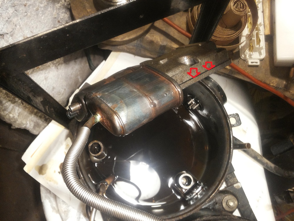

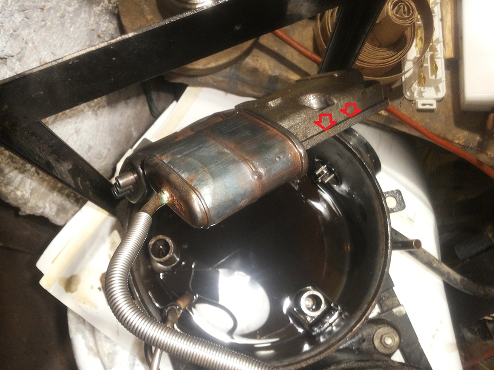

Клапаните в елипсовидните метални кутии ли са или са тези 2 отвора на главата на средната снимка? Със спирт ли да почистя клапаните или с друг разредител /АМБ, Кореселин/?
1115 - специалист
На едната снимка се вижда клапана, а за другия май трябва да се разглоби там при червените стрелки.
Чистене -спирт, бензин, кореселин, гас за горене или каквото има там.
Не ми се вярва да е задиране - няма логика при промяна в наляганията и да спира.
Това е точно "пърдене" на пластинчат клапан или както се казва .
Може обаче да е прегрят и да не се оправи.
transportna - специалист
Да докладвам за извършеното до момента. Свалих този пластинчат клапан /на снимката отбелязан в кръгчето/. Имаше по него нагар и беше почистен с разредител. Почистих и всички отвори на клапаните. Пластината я обърнах и монтирах отново към главата. Сглобих главата към пакета с буталото и ротора. Реших да пробвам да завъртя ротора с дрелката, но се оказа че диаметърът на вала на ротора е Ф20 и не може да го хване патронника. Довечера ще сглобявам, статорния пакет, който е със 4 болта и няма как да се хване накриво и да задере ротора. Но идеята да се ползва лист хартия, рентгенова снимка или фолио от ПВЦ папка за фиксиране на ротор при куплирането му със статор е много добра. Ще съединя електрическите куплунзи, доливам масло и надявам се всичко да бъде ОК след старта!
Благодаря на всички отзовали се и за помоща и насоките.
За пръв път ми беше да разглобявам компресор, но се оказа, че не е толкова страшно. :supz:
Живи и здрави да сте и успех!
