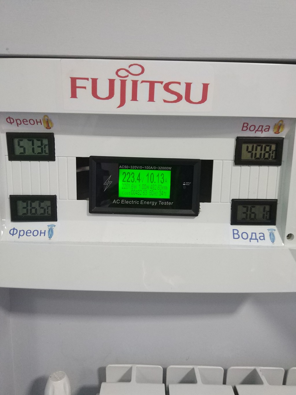

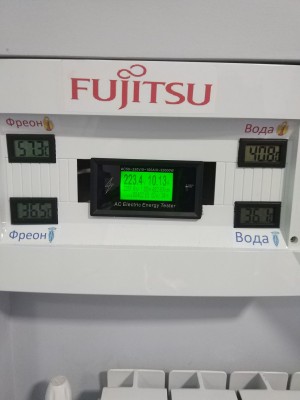

Многото хубаво не е на хубаво...започна да ме притеснява нещо.След дефрост машината си се форсира да навакса,водата е станала около 25C и започва да я подгрява,първите 10 мин добре топлия и студения фреон вървят ръка за ръка с разлика от 3-4C,T на водата се покачва бързо,но по някое време топлия фреон родължава да се покачва,а студения "замръзва"...пример от момента,топъл на 58C студен на 36C... някак си топлообмена в един момент рязко намаля и немога да разбера защо?И така машината продължава да работи на пълна мощност,но много бавно вече качва Т на водата?
Някакви идей? Дали е недостиг на фреон,или е нормално 30-40 мин да наваксва загубата от дефрост?
