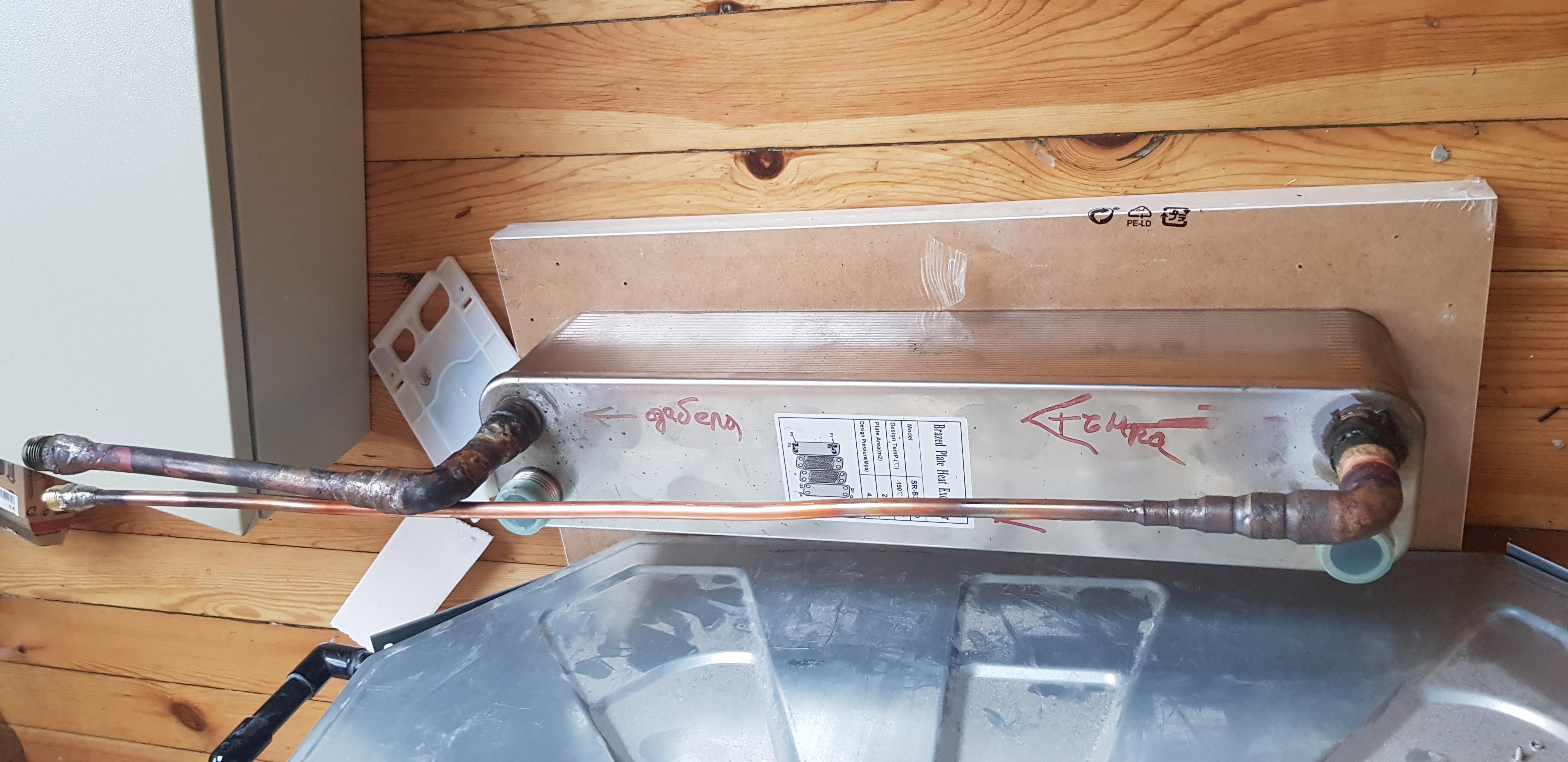

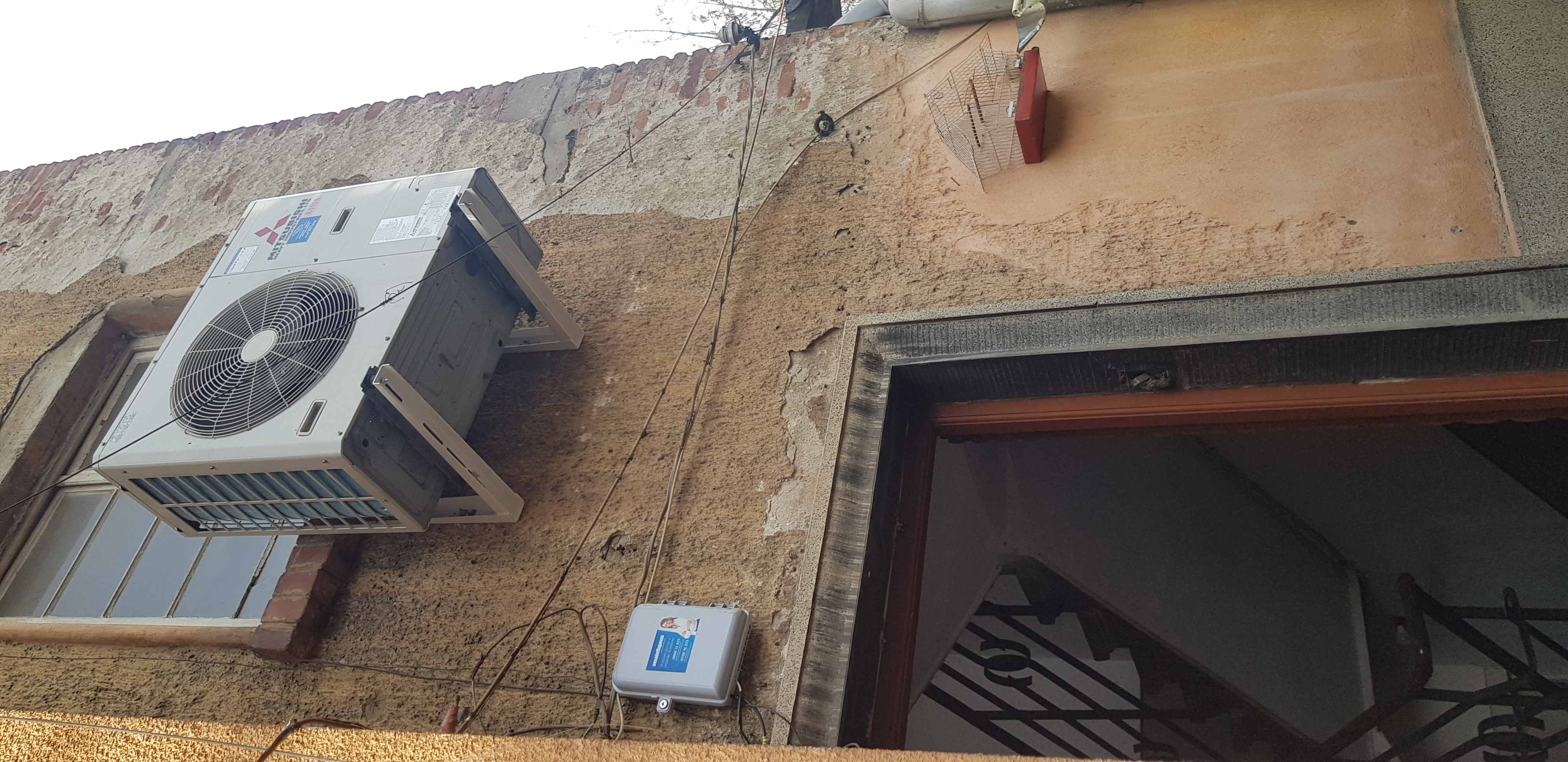

Досега съм дотук.
Билян - специалист
Датчик поток задължително трябва да има ,че тези топлообменници не държат на замръзване и хубав филтър че лесно се задръстват.
thegmin - специалист
взех обменника от майстора. Изглежда плътно заварен. Спойките мед са с твърд припой месинг. Спойките неръждавейка мед са със сребърен припой 12%. Да се мъча ли да изпитвам заварките или да монтирам смело?
Малко продължение след дълъг застой. Все нямам време да довърша нещата, но съм на финална права. Днес сглобих таблото с топлообменник, прекарах тръбите за фреона и пуснах да се вакуумира системата. Оставям помпата 30 мин. Обаче май не става. Стои на почти -1, затварям крана на манометъра, спирам помпата, чакам 20 мин и се връща на 0. Явно имам пропуск някъде, но за утре ще го търся. Чудя се как най-лесно да се открие, някакви съвети? :?:

Надуй системата под налягане и виж от къде изпуска.
шоп - майстор
нед мар 29, 2020 8:16 pmspeka_rs написа:
+ 1 към мнението. Намажи и със сапунена вода.
LazarGanev - "Велик майстор"
Бе то хубу, ама не със въздух!
Четох че с азот се прави. Ще ходя до бащата и ще взема бутилка. От същото място където се вакумира да надуя нали? И другото което ми се стори странно, този климатик има и на двата крана физичка, защо е така?
