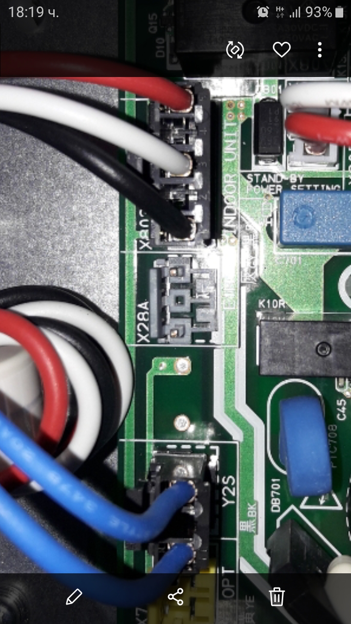

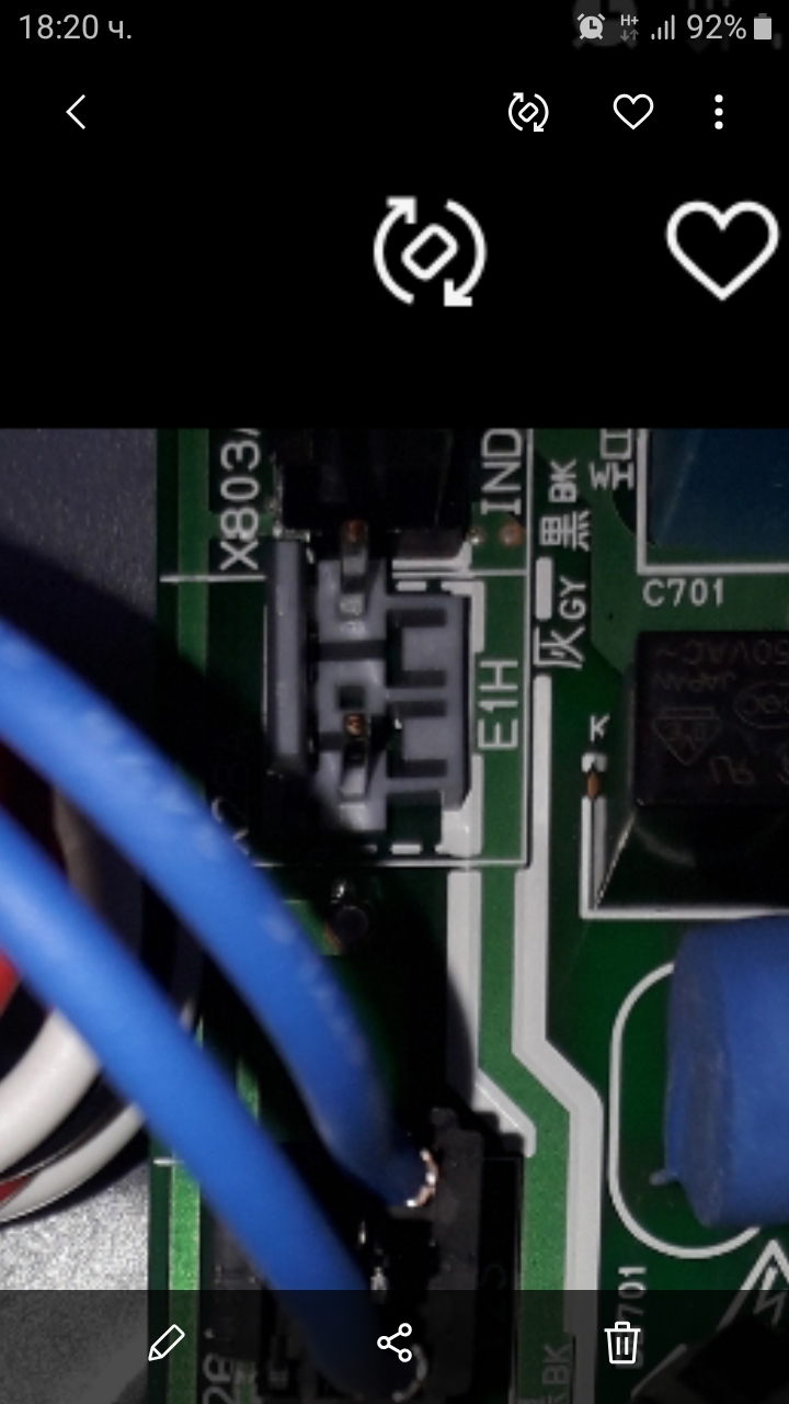

По принцип климатиците не се нуждаят от нагреватели. При монтаж в определени климатични зони, в близост до реки, езера или някакви водоеми, тогава се използват нагреватели, които се монтират в тръбите за отвеждане на получения конденз.
Мдааа… Виж ти! Климатиците не се нуждаят от нагреватели. А ако се нуждаят – то нагревателите се поставят в тръбите
Чест и почитания, Ahmakov! :)
С Вашето мнение, темата…. тръгва в коренно различна посока. Много съм благодарен за мнението Ви. И съм респектиран от знанията Ви. Чест и почитания!
съб май 30, 2020 7:48 pmAhmakov написа:
Захранването става от платката на климатика. Сивата буква Х28А / Е1Н.
Моля да ме извините за невежеството ми. :? Този Ваш абзац нищо не ми говори. :?
Казвате нещо конкретно за моя конкретен климатик ли? Или…
Моля за извинение. Бихте ли пояснили още? Бихте ли пояснили повече?
Благодаря предварително.
А ако беше качил и една снимка, можеше да получиш и конкретна информация.
Ами добре. Ще снимам. Ще кача. нп
