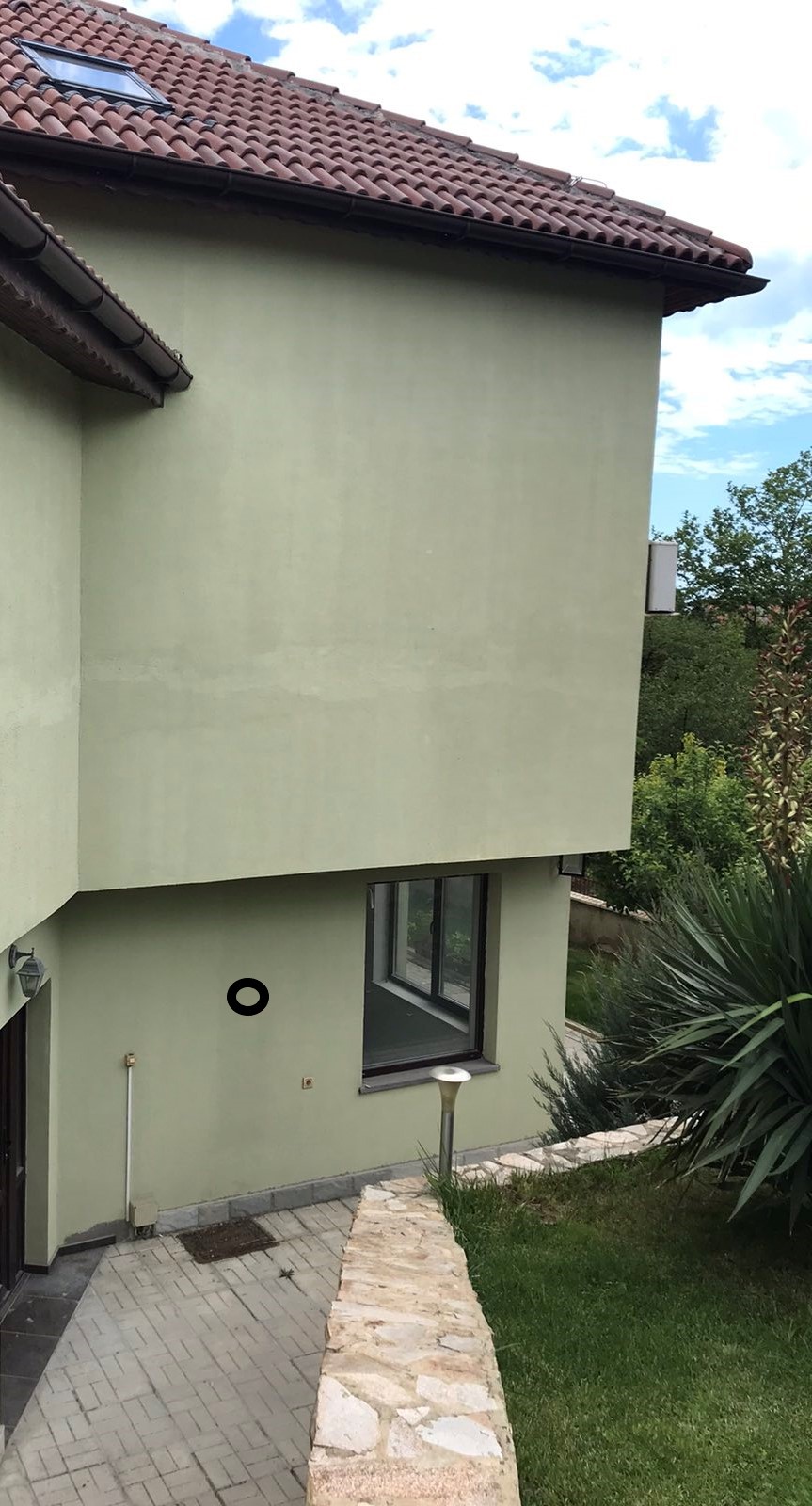

Предстои ми изграждане на кухня и извода на аспиратора, трябва да излезе директно на фасадата, някой да се е сблъсквал с това и по какъв начин го е завършил, така че да не му "боде" очите когато го погледне ? Трябва ли да вдигам коминно тяло нагоре по фасадата на някаква височина ?
Прилагам снимки на външната стена където трябва да излезе ф150, като точката е ориентировъчна.
Благодаря предварително!

Па колко да ти боде очите. И струва под 10лв
https://praktiker.bg/bg/Aksesoari-za-ve ... K/p/485026

Хахах, прав си Майсторе! :) Дали няма да капе по фасадата мазнотия ? Да разбирам, че няма нужда да го вдигам с комин нагоре по фасадата да кажем до под стряхата ?

За вила при инцидентно готвене 2-3 пъти седмично става и с капачка, но за къща с целогодишно живеене, бих го извел към покрива. Преди малко с едни кюфтенца на тиган и умирисах района.
Идеята е мазнотията да остава по филтрите на самия аспиратор... Сменяйте ги по-често.
А аспираторът ти, ще успее ли да вдигне до под стряхата?

Къщата е за целогодишно живеене, така че ще се готви нонстоп. На въпроса дали аспиратора ще вдигне до под стряхата, не знам :( Как мога да разбера ?

ТРЯБВА ДА Е СЪС СВОБОДНА РЕШЕТКА И ДА ДУХА НАПРЕД. ОТВОРИТЕ /МРЕЖАТА/ НА РЕШЕТКАТА ДА СА ПО ЕДРИ... ПРЕДИ ДА ИЗЛЕЗЕШ НАВЪН Е ДОБРЕ ДА СИ НАПРАВИЛ ВЕРТИКАЛНА ЧАСТ , ЗА ДА МОЖЕ АКО ИМА МАЗНИНИ ДА ОСТАВАТ ВЪТРЕ И ДА ПАДАТ НАДОЛУ... А ИНАЧЕ, АКО ЩЕ ГО ВДИГАШ ДО ПОКРИВА, ТРЯБВА ДА СТЪРЧИ ПОНЕ 60 СМ НА СТРЕХАТА ИЛИ БИЛОТО, И ДА Е НАСОЧЕН КЪМ ЮГ....

Прикачвам линк към фасадната решетка,която сме сложили на рекуператора.
Поръчахме я от Атаро Клима,изработват я по индивидуален размер и в цвят по RAL.
Има си мрежичка и метални ламели.
http://vento-k.com/bg/fasadni-reshetki-blr-o-r-121
