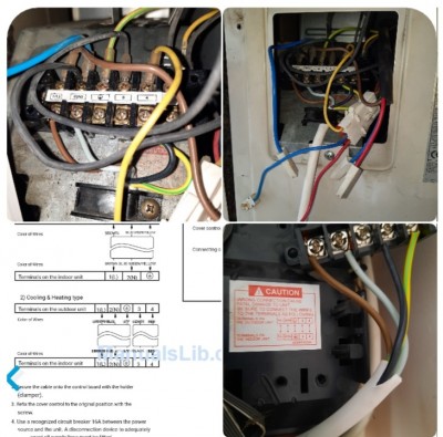

пон юли 05, 2021 9:14 pmAleksandrov123456789 написа:
Те бяха объркали кабелите и нямаше ток до външното, но после ги размениха" уш" и дойде ток то външното тяло.
Ако са подали ток на управляващите клеми май трябва нова платка
kozl - майстор
Като му гледам цената в Техномаркет, мисля този климатик няма платка във външното тяло.
Е тука намерих схеми на LG LS-H1261.
Нема никаква платка във външното тяло.
Обаче не намирам съспоставка с индексите.
CL DL са само за охлаждане и за тези модели изключвам възможност за объркване на връзките.
За реверсивните модели може да се разменят захранванията на компресора, вентиларора и ривърс клапана.
Явно за вентилатора няма захранване от вътрешното тяло и за това не се върти.
Обаче компресора като бучи, върти ли се? Трябва и да се проверят намотките и връзките до кондензатора и ако са изправни, вероятно ел.двигателя на компресора е блокирал. Дали може да се раздвижи :?

Като прещрака релето на вътрешното тяло, външното прави "бзз" :lol: като електрожен. Прави го през интервали от няколко секунди. Перката също не реагира. Иначе вътрешното тяло си работи. Смених двата кондензатора и няма постижение....

В препратката със схемите само на климатика без клапан за обръщане на цикъла охлаждане/отопление вентилатора и компресора се включват едновременно. Така че е възможно до вентилатора да не достига ел.захранване и за това да не се и завърта.
Закачи пробна лампа към общата клема и към нази за вентилатора и виж дали до външното тяло лампата свети. Ако не свети значи няма как да се завърти вентилатора.

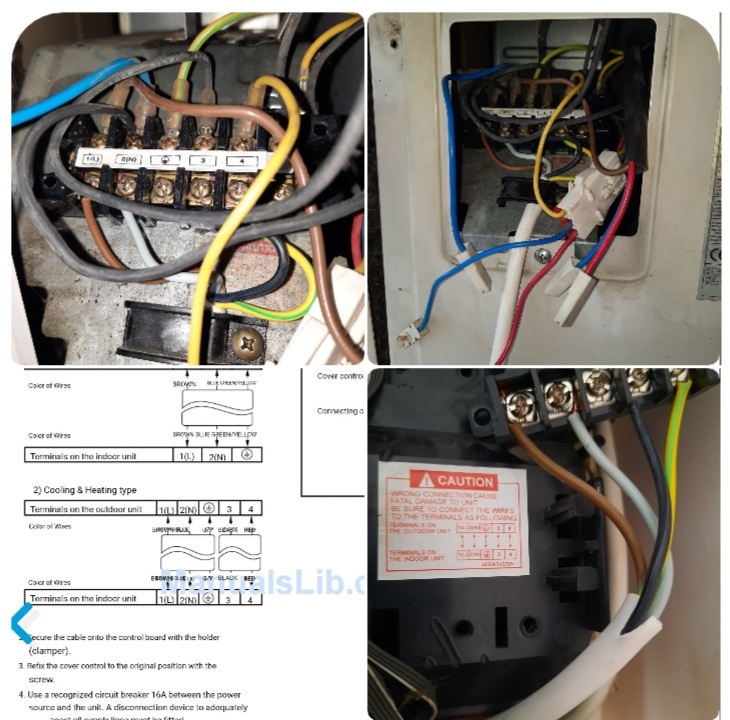

kozl - майстор
Що ми се струва, че ЖЗ и черния проводник са с раменени места :?
Долу вдясно добре се вижда, че черно е на №3 и ЖЗ на №4, а това е на вътрешното тяло. На снимката горе-дясно е на външното тяло и там ЖЗ виждам на №3, а къде е свързано черното :? , дано да не е на средното за корпус :shock:
Aleksandrov123456789 - помощник
Черния е на номер 3, а ЖЗ е на номер 4 на външното тяло.
пон юли 12, 2021 2:12 pmkozl написа:
ЖЗ кабел не трябва ли да е свързан към другият ЖЗ? И дали не трябва да е 5-кабелна връзката?
Гледам че са L,N,/,3,4.
