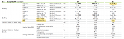

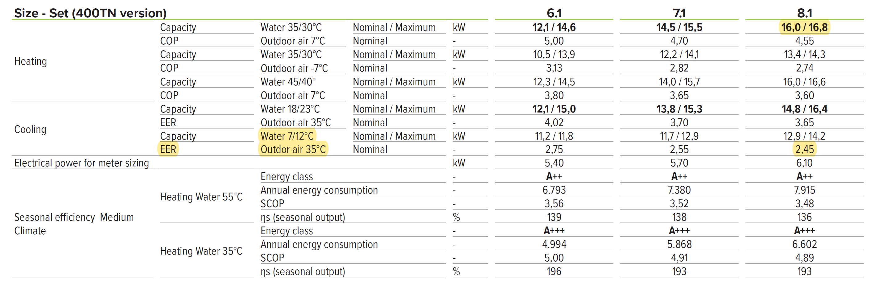

Имате ли представа защо ЕЕR-a на Кливета е толкова нисък?
Другите помпи, от същия клас, (като на пример ЛГ-то) дават ЕЕR около 4.0.
Прикачил съм данните на трифазния Кливет.
