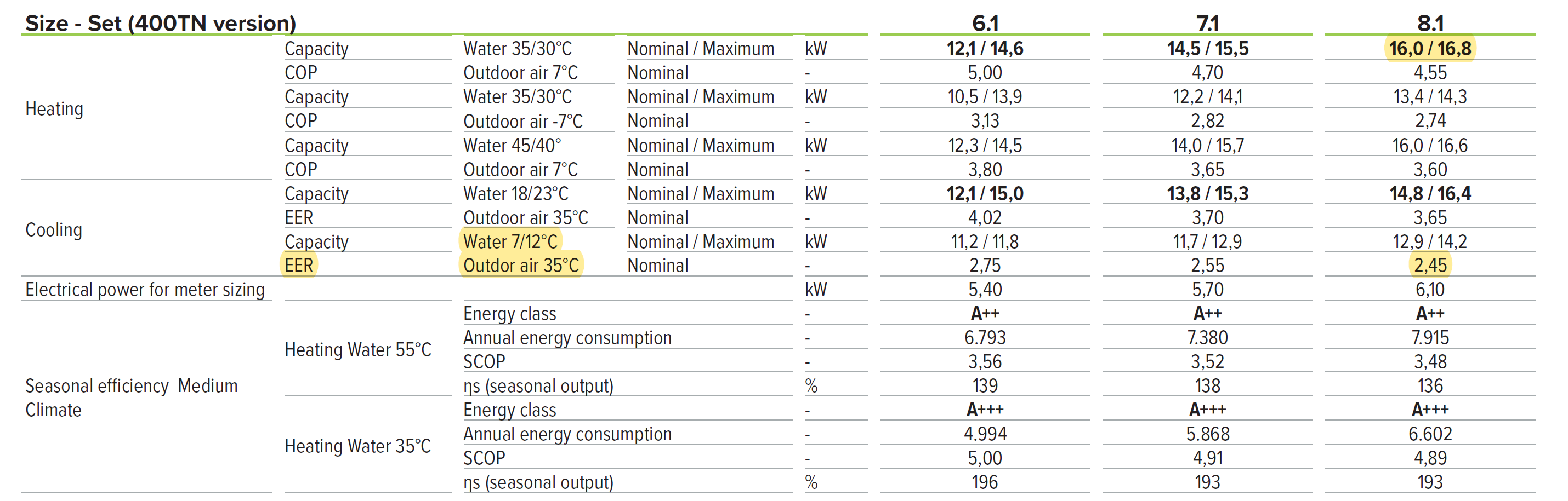

Тази седмица трябва да поръчвам термопомпа въздух-вода и съм се спрял на тези две опции. Къщата ми е на два етажа. Ще се отоплява с подово на двата етажа, и ще има 3 вътрешни тела на климатик (5кв) за охлаждане. Също имам 200л бойлер и разширителен съд, които ще са свързани към помпата.
И двете са сплит система, 16кв мощност:
Clivet Sphera Evo 2.0 Box
https://www.clivet.com/en/sphera-evo-box
LG Therma V HN1600MC.NK1/HU163MRB.U30
https://nicemag.bg/product/termopompa-v ... gv/4106/bg
До колкото разбирам, Кливет са правят в цех в Италия и са част от Мидеа груп (Китай). Дават ми трифазна версия за 14,000лв, което е около 1000-1500лв по ефтино от ЛГ-то.
Някой в форума има ли опит или мнение за Кливет и ЛГ, и може ли да ми препоръчате някоя от тези помпи? Или може би имате други, по добри препоръки? По скоро искам да направя правилен избор от към надежност и достъп за резервни части или ремонт (ако някога се нуждая от тях).
Коефицента на ефикасност за отопление са сравними и доста високи, но това, което ми направи впечетление, е че Кливет има доста по ниска ефикасност при охлаждане (2.45 в сравнение с ЛГ от 4.0).
Благодаря предварително!
