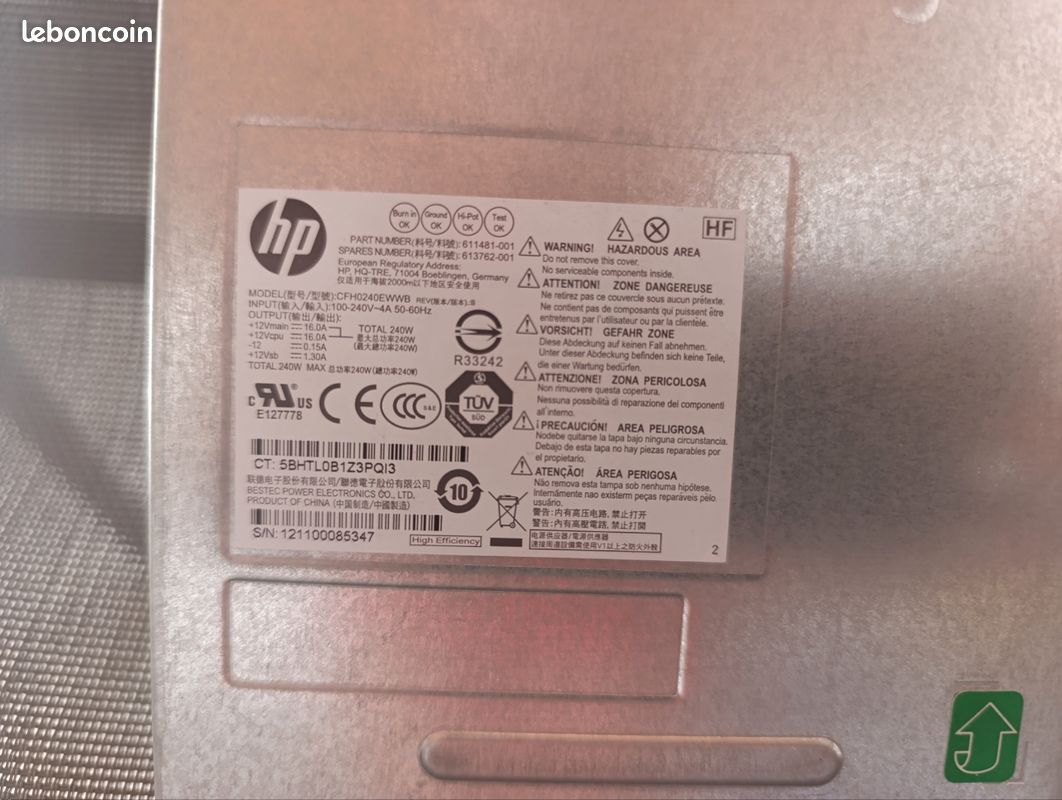

По спецификации онова КРИВОТО захранване на НР дава следните напрежения:
DC Output:
+12V(main) ⎓ 16.0a
+12V(cpu) ⎓ 3.0a
+12V(sb) ⎓ 0.15a
-12V ⎓ 0.15a
+12Vst ⎓ 1.0a
240W

Даже едното е само за вентилатора на самото захранване. Прекарват го през дъното за да следят дали се върти. Там може да се мине и с мост. Другото 12 волта е директна букса за процесора. Тя е стандарт вече за всички. Видеото не иска допълнително захранване. Абе олекотено е от към изводи за сметка на кривата си форма.
