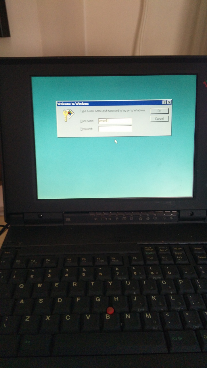

Някой спомня ли се как се инсталираше CD на компютър 486 DX2 с Windows 95?
Имайки пред вид, че по принцип компютъра стартира под DOS и след това зарежда Windows, ми се върти някакъв спомен, че се ползваше досовско приложение да закачи CD-то и след това Windows-а го разпознаваше.

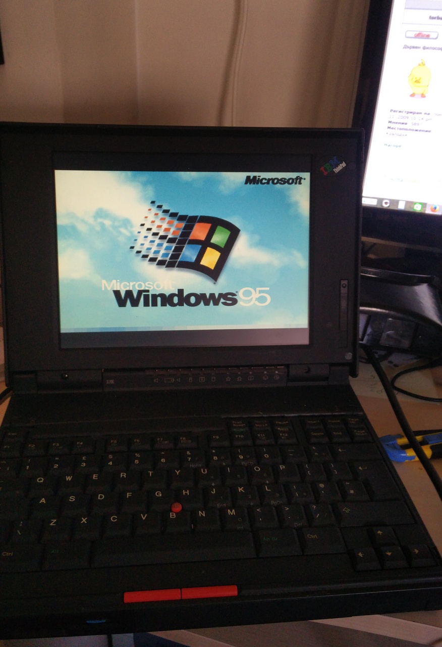

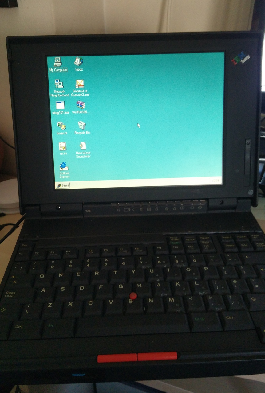

Въобще се опитвам да вдигна нивото на една IBM машина от 1995 година, която тръгна без проблеми, въпреки че е престояла около 15 години. Очудващо беше, че часовникът на дъното беше избързал само с 20-тина минути, а датата си беше точна.

Драйвърът на СД-то под ДОС се зарежда от Autoexec.bat и Config.sys.
In order to use a CD-ROM Drive, your computer must first have a CD-ROM software driver installed. This is usually supplied with the drive but may not necessarily have been installed. The CD-ROM software driver is normally supplied on a floppy disk and includes a SETUP or INSTALL program. Following installation, the CD-ROM software driver is normally loaded at system startup time via a series of entries in the machine's C:\CONFIG.SYS & C:\AUTOEXEC.BAT files.
For example:
[config.sys]
DEVICE=C:\DOS\HIMEM.SYS
DEVICEHIGH=C:\DOS\oakcdrom.sys /D:mscd001
LASTDRIVE=F
[autoexec.bat]
LH C:\DOS\MSCDEX.EXE /D:mscd001 /l:D
The first /D: switch is the drive number, which must be the same in both config.sys and autoexec.bat. In the above example its "/D:mscd001". (If you had 2 drives fitted the second may be /D:mscd002) The /l:D switch sets a drive letter for your CD-ROM. (In this case Drive D:\) You can make this anything you want after your Hard Drives that is not taken, but make sure you put a "LASTDRIVE=" line at the end of config.sys to allow for enough environmental space. This can be made as the letter after your last drive in use (i.e. =F) as each letter used, uses a small piece of available environment. (LASTDRIVE=Z would enable ALL available Drive Letters) In this example HIMEM.SYS is used to load driver into upper memory block.

Точно този ред ми трябваше за сонфига и аутоесзека!
Много благодаря.
Остава открит въпросът как да прехвърля садържанието на диска, което се събира на едно CD.
Мисля да комплектовам два варианта.
1. Инсталиране на мрежова карта.
2. Инсталирате на някакво старо Nero - например версия 5.
Сдобих се с един диск 700 МВ произведен в UK, който още работи и да му сложа Windows 3.11, просто за спорта.
Що се отняся за вносните Правци :) , имах един лаптоп Toshiba 1300, който беше едно към едно по параметри с Правец 16, но преди 5-6 години замина за боклука. Съжалявам най-много за акумулаторите, които смених с нови и добичето си бачкаше, но ... си замина.
Малко зор видях докато му пусна видео сигнала от IBM-а на монитор от по-ново поколение - 19" LCD. :-D
Оказа се, че на времето на старите монитори не са ползвали 9-ти пин и на 15-тицата там няма дупка, а 15-тицата е запоена на дъпото. С други думи видеото е на дънната платка, но е със собствено памет и дори има слот за увеличение на паметта. За щастие на времето се писали всичко с бял печат на дъното и не бе трудна да забраня видеото от дъното и да подкарам един Trident 9000 с 512 кВ памет.
Леле какви цифри пиша! :lol:
