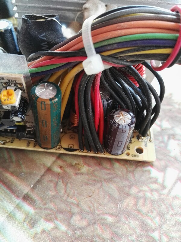

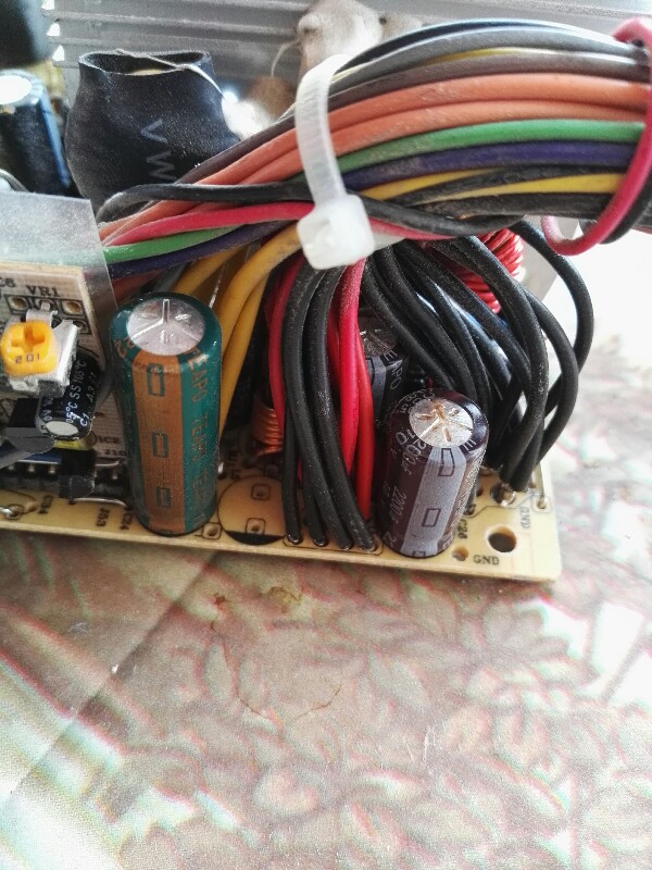

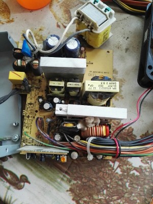

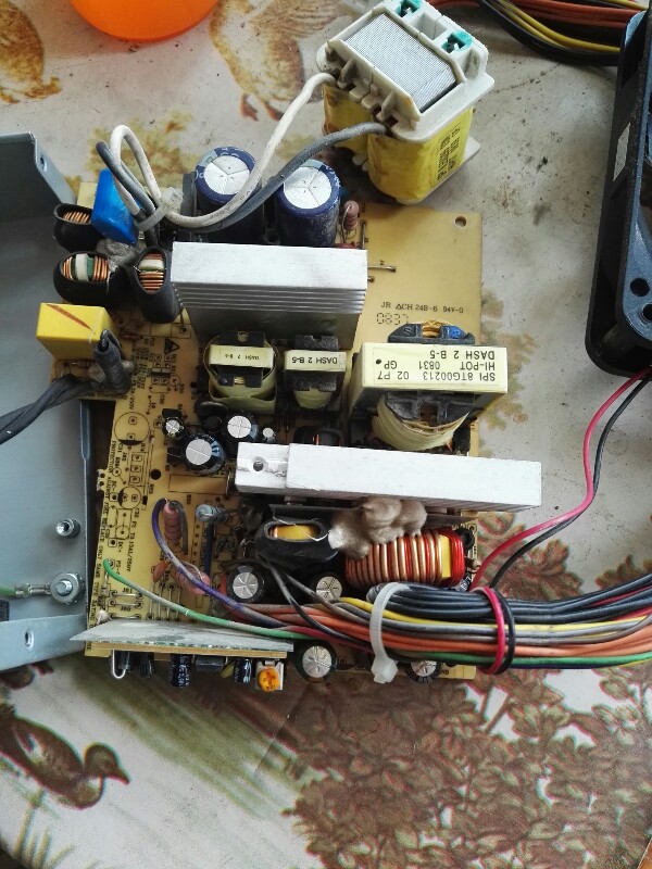

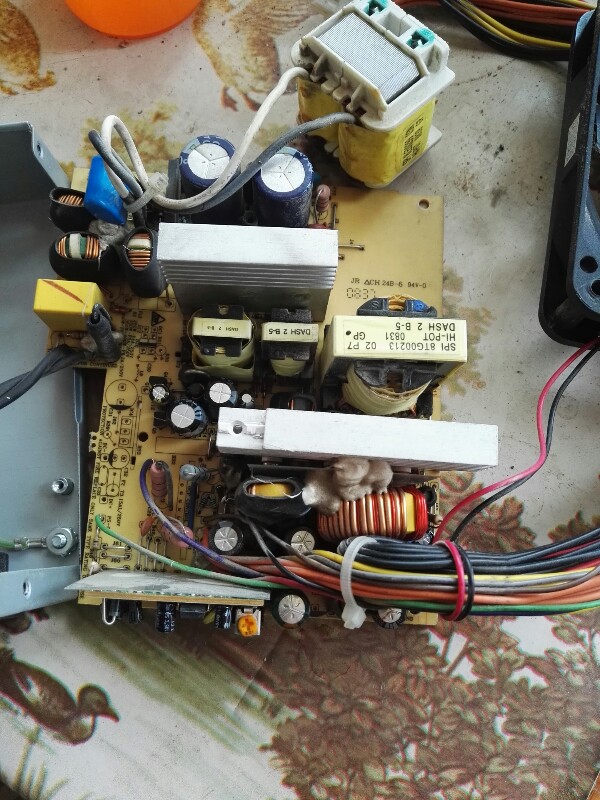

И въпрос не по темата. Отворих захранването което не иска да тръгне модела е ATX-300 PNR . Има надути кондензатори както се вижда на снимката. Въпросът ми е онези черните между двата радиатора не са надути трябва ли да се сменят също. То не че ненадутото е фактор за читавост де ама важни ли са.

kosata - специалист
За по сигурно ги смени и тях, освен ако нямаш ESR тестер за да им премериш вътрешното съпротивление.Много често са причина напрежението при товар да кляка,така,че ги сменяй!!

fox_vt - майстор
kosata написа:
Оказа се че всички кондензатори освен тези в средата са обикновенни до 105 градуса,даже същия модел и марка като тези дето купих. Но не са ESR . Този в средата е такъв но не го смених че ще стане по зле като сложа обикновен. Иначе си работи адаптерчето също хардовете се включват бързо като флашка и безпроблемно.
