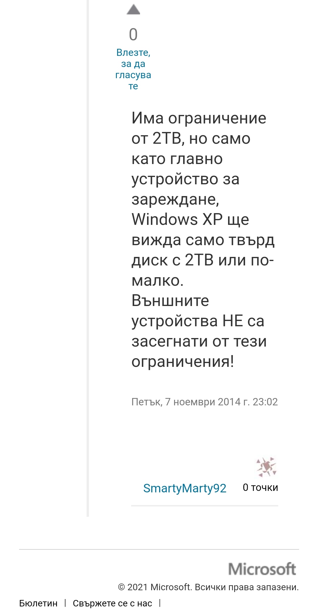

nikolov333 - майстор
На практика зависи от биос-а или драйвера с който работи диска. Western Digital My Book Essential 3ТВ диск свързан с USB се вижда от ХР 32bit като 3ТВ и МВР диск. :idea:
https://social.technet.microsoft.com/Fo ... =itproxpsp
чет май 20, 2021 2:23 amnikolov333 написа:
Ква идея бре? Нямаш никаква идея! :-D
Какво общо има в случая външните USB дискове?
При тях бирата е друга. Използва се еФтин трик за преодоляване на това ограничение.
Просто фърмуерът на платката във външната кутия работи с 4К бита/сектор а не с 512 бита/сектор.
Така чрез прехвърляне на 4K блокове, USB устройството ефективно намалява броя на блоковете, които се появяват на
ВинДолса.
А USB драйверите подържат 4К блокове и ще работят правилно.
Так че НЕ , гол диск закачен на дъното и с Windows XP 32bit НЯМА как да е повече от 2TB.
Също и НЕ ЗАВИСИ от BIOS-а...
