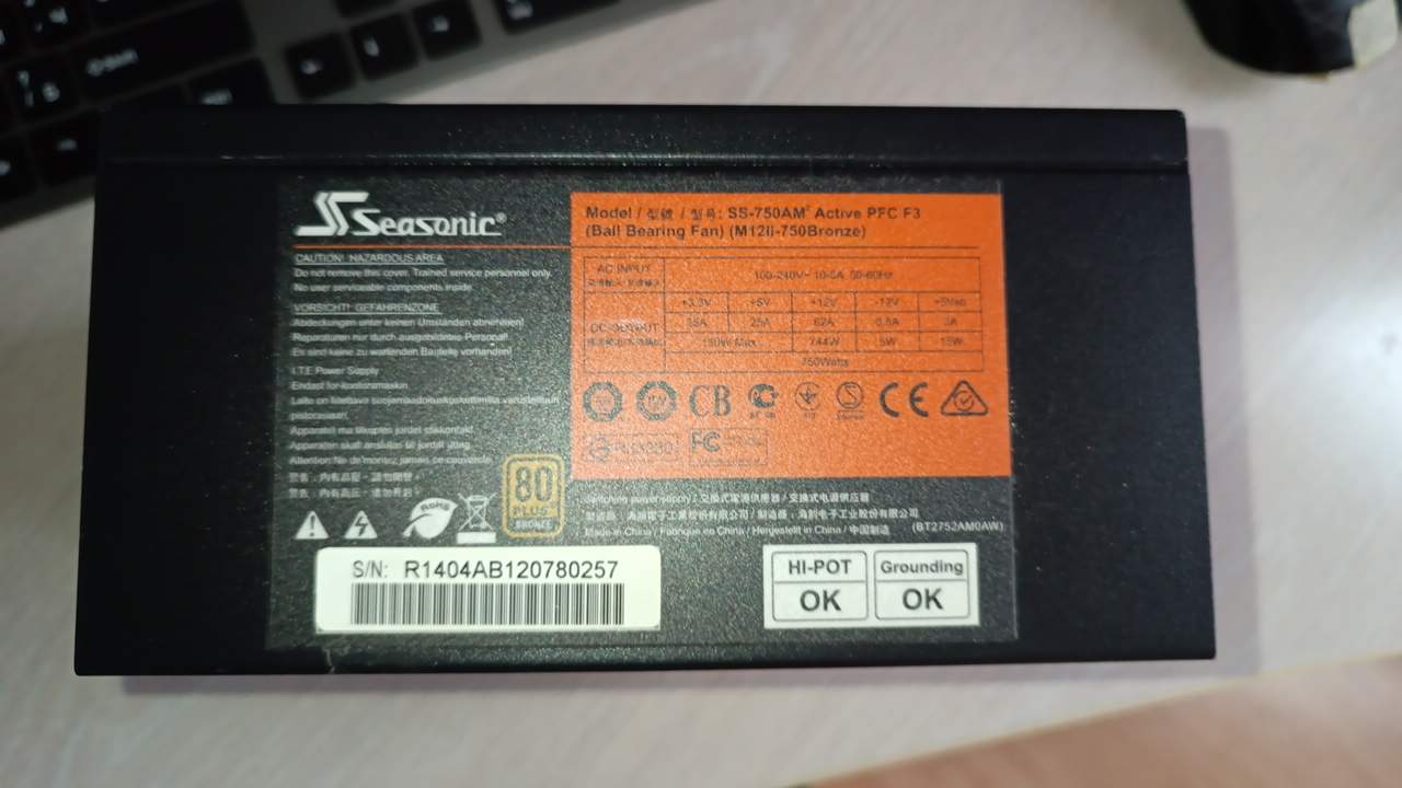

Преди седмица взех предишен, ползван комп от сина ми. Купуван е преди 2020 г.
На захранването се виждат надписи:
"Seasonic
М12 II Bronze
EVO EDITION"
Случиха се няколко ситуации да изчезва захранването.
1. След превключване на твърди дискове (SATA), захранването не стартира. Това се случи няколко пъти.
2. Само се гаси докато ползвам компа без да установя причина и след това не стартира. Това поне до сега само 2 пъти.
Установих, че захранването се "събужда" като доближа ръка към изходящите от него кабели. По някой път е само докато ръката ми е там. Друг път се събужда за постоянно и работи доста и за доста цикъла on/shut down, ако не правя като т.1.
Е горното писах от компа и сега примерно си работи захранването :?
А въпросът е каква е вероятната причина захранването да се "събужда" от доближаване на ръката ми до него от страната на изходящите, захранващи кабели :?

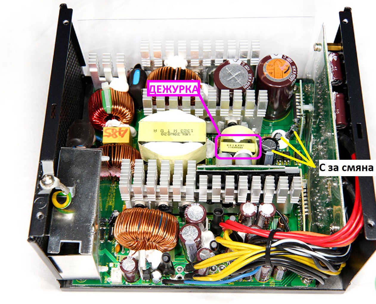

P.S. Ето някакво такова. По описаните симптоми - вероятен проблем с "дежурката".
Стандартно всяко такова захранване се състои от ... две захранвания.
Едно основно/мощно и едно оперативно с малка мощност което винаги работи докато компа е захранен.
Именно то съживява компа при натискане на копчето (пуска основното захранване), захранва някои USB-та... Както и да е.
Ми отвори говедото де, няколко винта са...
После (след отварянето) минаваме на класиката - дЗверим се на надути кондензатори бре. :-D
Ей ти подобен боклук. Показал съм къде е трафа на дежурката.
Особено внимание в гледането и смяната на малки кондензатори покрай радиатори и транзистори.
Такива биват постоянно грети и бързо сдават багажа. Заради неадекватно проектиране...

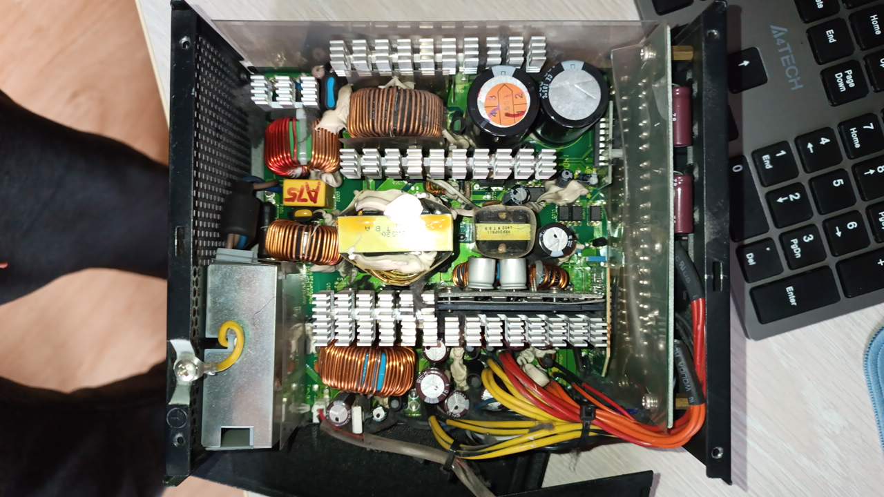

Модулно захранване 750W.
Доста електролитни кондензатори и нито един от снимката с видими белези за подмяна. Е без тези към изходящия модул, че тях не мога да огледам докато не извадя платката от ламарината.
Кафявите са KZE, черните Rubycon.
Ф8, 10, 13 мм :roll:
Обозначените от снимката:
Rubycon 3900 MkF/16V Ф13/35 мм
Rubycon 100 MkF/50V Ф10/12 мм
Rubycon 10 MkF/50V Ф6/12 мм
Rubycon 4,7 MkF/50V Ф6/12 мм
[/quote]
MamaMy - майстор
Смени първо тези. Огледай изходните добре отгоре. Ако няма надути не ги барай. Чак след смяна на тези, ако на се оправи ги почваш тях. Може да са изплюли гумата от към краката, а може и само да са изсъхнали. Проблема е, че са с голям капацитет и малки размери. Много трудно се намират нови такива. Ако нещо не намериш свиркай. Ще ровим в архива. Аз за тази цел си пазя донорите.
