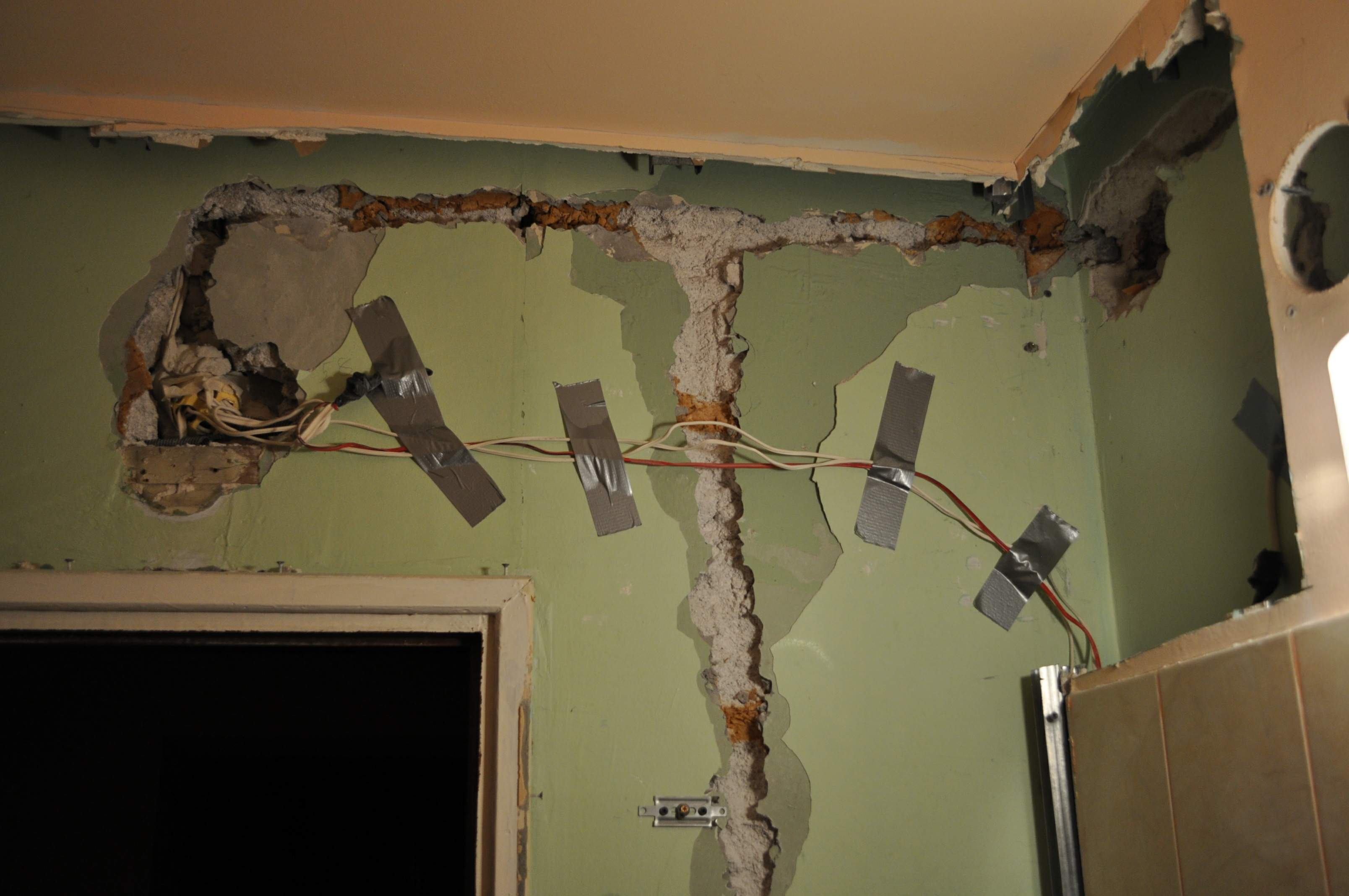

Да съживя темата- банята ми е с блажна боя, върху която имаше гипсокартон, който разкарах.
Проблема е, че две от стените са от онези рехавите, които са ползвали при строителството през 80- те за преграждане на мокри помещения- нещо като два слоя клингерит, между които има някаква смес от стиропор и нещо друго.
Ясно е, че ще има стъргане и изчукване, притеснява ме че при изчукването ще се изрони този тънък клингеритоподобен горен слои (за инсталацията буквално само допряхме къртача и си се отвори 2-3 см канал).
Ще мъча колкото може с шпакла, другото с Терминатпр ли да го боря?

Ще се измазва отгоре с теракол и после ще се редят плочки- иначе има риск да паднат :wink:
Прилагам снимка след като изкъртихме канали за кабелите.

То всичко зависи от качеството на боядисването, сам ще намериш добрата технология по метода на изключването. Но не бива да оставяш големи парчета боя. Чувал съм да казват, че щом не се маха лесно, нека си седи там. Само дето лепилото за плочки се свързва с боята по-добре от нейната адхезия към стената и като дръпне лепилото парчето боя се отцепва от стената, след това чука на кухо или като се опреш на плочката, тя пружинира.
Ivo_Dinkov - специалист
Две от стените са си бетон и тухла съответно и ще ги начукаме смело с тесла, притесняват ме другите две- тази на снимката и тази от ляво зад вратата, понеже са от такъв 'сандвич'. Там ще е голямото стъргане със шпакла и 'мамата' :-D
Мисля да ги измажа с мрежа и след това отгоре да се лепят плочките- дали е разумно :?

Гипскартон и завивай смело с рапидките.Така направих една баня.Всичките стени бяха с такива панели.

Снощи, с риск да ме набият комшиите, изстъргах малко със шпакла (има гипсова мазилка, отгоре боя, после още веднъж мазилка с гипс и пак боя :shock: ).
Пробвах и няколко удара- май ще оцелее стената :-D , но решението отива към 2-3 дневно чукане с тесли :partyman:

Ше повторя някои от колегите, но чукане му е майката. И мен комшиите ме мразят :razz: За плочки е добре мрежа и лепило Флекс - СМ-16 на Церезит. Да си сигурен, че няма да имаш ядове с основата. После за лепенето СМ-11.
