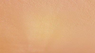

И аз сега боядисвах таван със същия латекс, но не съм го разреждал. При мен имаше черти от краищата на валяка, които впоследствие много личаха от скритото осветление. Зашкурвах до равно и пак боя, като хубаво изцеждах валяка и леко го търкалях без натиск почти. Където колкото си трябваше си пое. Всичко стана много добре след третата ръка. Покривността, която даваха на кутията не отговори на обема който боядисах, беше на половина, да не кажа по-малко. А и още нещо, за да нямам прекъсвания, карах с валяка от край до край на стаята, без прекъсвания по средата. След като бях минал, "заглаждах" цялата ивица.

Съдейки по снимките си личи къде се е прекъснала дължината/ширината на стаята.
Другото, което е, че е по-добре да се разреди първата ръка (да е като грунд), а после с нормална консистенция. Разбира се ако не е престоял и не се е сгъстил. Друг е въпроса, че всеки има различен критерии за гъстота на боята и не може да прецени кога да я разреди и кога е наред. Досега не съм имал проблем с боите на леко, и затова пак заложих на тях. Гледам като купувам да са от скорошна партида и разбърквам винаги добре преди нанасяне за добро хомогенизиране.
Пс. за шкуренето с шкутка за дърво 150 и лек натиск оправих следите от боята.
За покривността съм съгласен. И при мен без да се разрежда излезе горе долу наполовина. Като боядисвах размазвах хубато и при мен не останаха линии от застъпването.
Сега пак го гледах тавана с лампа и тези петна не са релеф, а дупчици навътре. На снимките където е бяло е равно, а тъмните петна са дупчиците. Възможно ли е валяка да не може да боядиса вътре в дупчиците? Боядисвах почти без да натискам. С умерен натиска дали има шанс да се хванат и дупчиците.

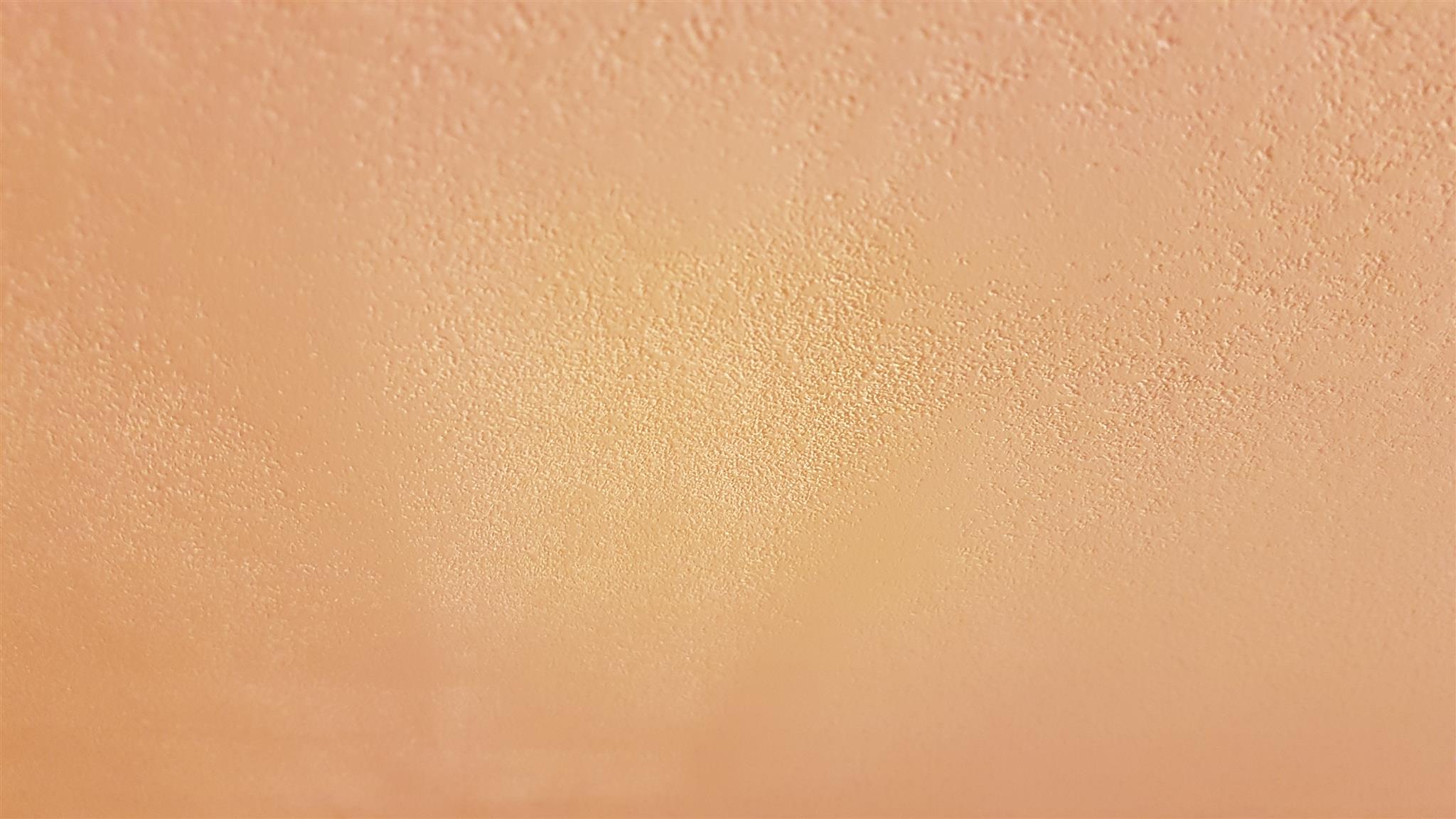

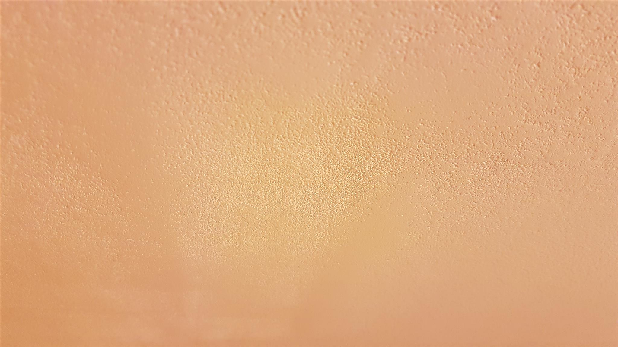

Какво имаш предвид, че се вижда къде се е прекъснала дължината? Може би снимките лъжат. Като се погледне отдолу тавана навсякъде цветът е еднакъв и не се виждат следи от валяк. Просто в половината до прозореца има дупчици, които пречупват странно светлината.
Латекса е партида 12.07.2017. Не знам дали това е прясно или не. Разбърквах с машина 5-10 мин. и валяка се водеше лесно после, но тъй като нямам много опит не мога да преценя дали е била перфекта гъстотата.
Пробвах и аз със шкурка, но тъй като при мен са дупчици не се получава. Или трябва да шкуря на петна или да отнема около милиметър от целия таван за да се заличат и да остане равен. :(
Ето и макро снимка на едно от петната:

Според мен има нещо объркано още при грунда и с боята си дооформил проблема. Ако не си обезпрашил и грундирал тавана, както си му е реда или ако си боядисвал в жегата на отворени прозорци с гъста боя, работата е ясна. Истината е, че в случая chapara е прав. Според мен също най-лесно е да направиш целия таван по-грапав.. У нашите стените са така. Смесихме латекс и винервайс мисля :? и боята стана "грапава". Не съм сигурен как ще стои на тавана грапавата боя. Другия филм съм го играл у нас.. двама тъмнозелени на 20 лв.надница и от 5 до 20-30 метра шкурка от номер 60 или 120 на лента. После наново. Шпакловка или китване, фина шкурка, обезпрашаване, грундиране, боя..и те така :cool:
chapara - майстор
Един важен уточняващ въпрос. Таванчето нацяло ли беше шпакловано :roll: :-D и ако -НЕ, работата е ясна :cool: поне за мен. :-D
И кой прави картончето и фугирането му (щото шпакловка не мога да го нарека) :?
chapara написа:
Един важен уточняващ въпрос. ...
Новодомец съм и таванът е заварено положение. Старите собственици са го правили някога. Иначе е трагедия. Всички фуги където се събира картона ясно се виждат и тук там има леки бабуни и валяка подскачаше по тях. Положението с дупчиците беше такова и преди да почна да боядисвам просто тавана беше мръсен и не отразяваше светлината явно. Сега като го направих снежно бял и всичко лъсна.
