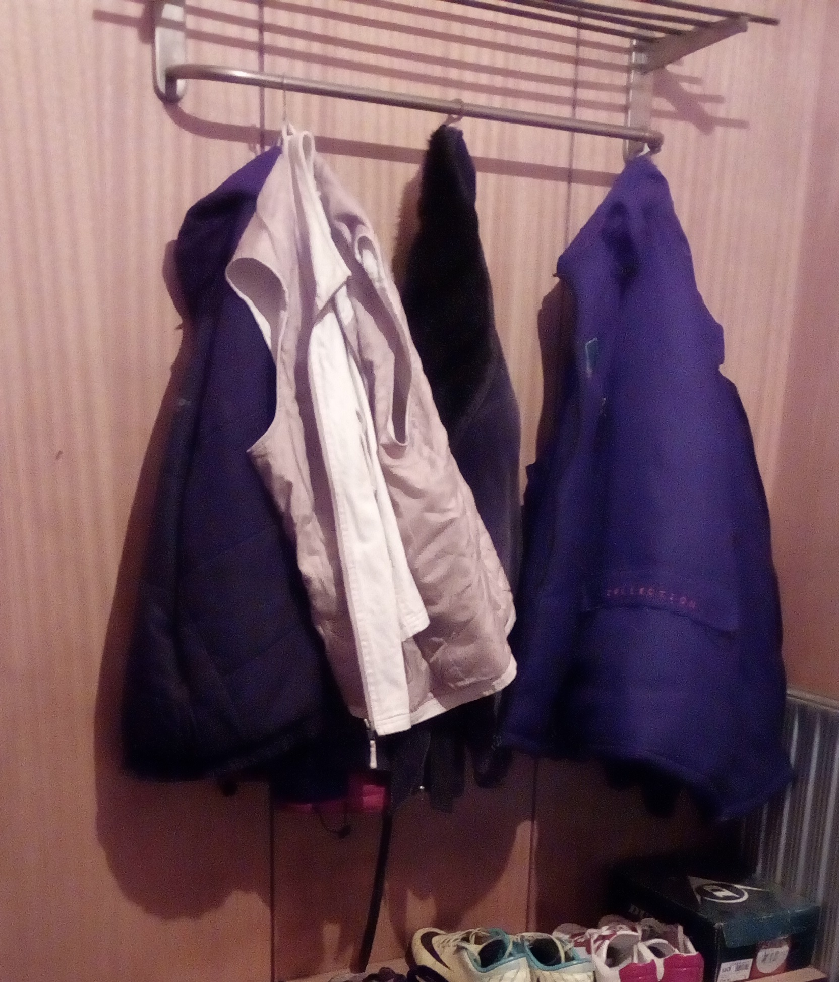

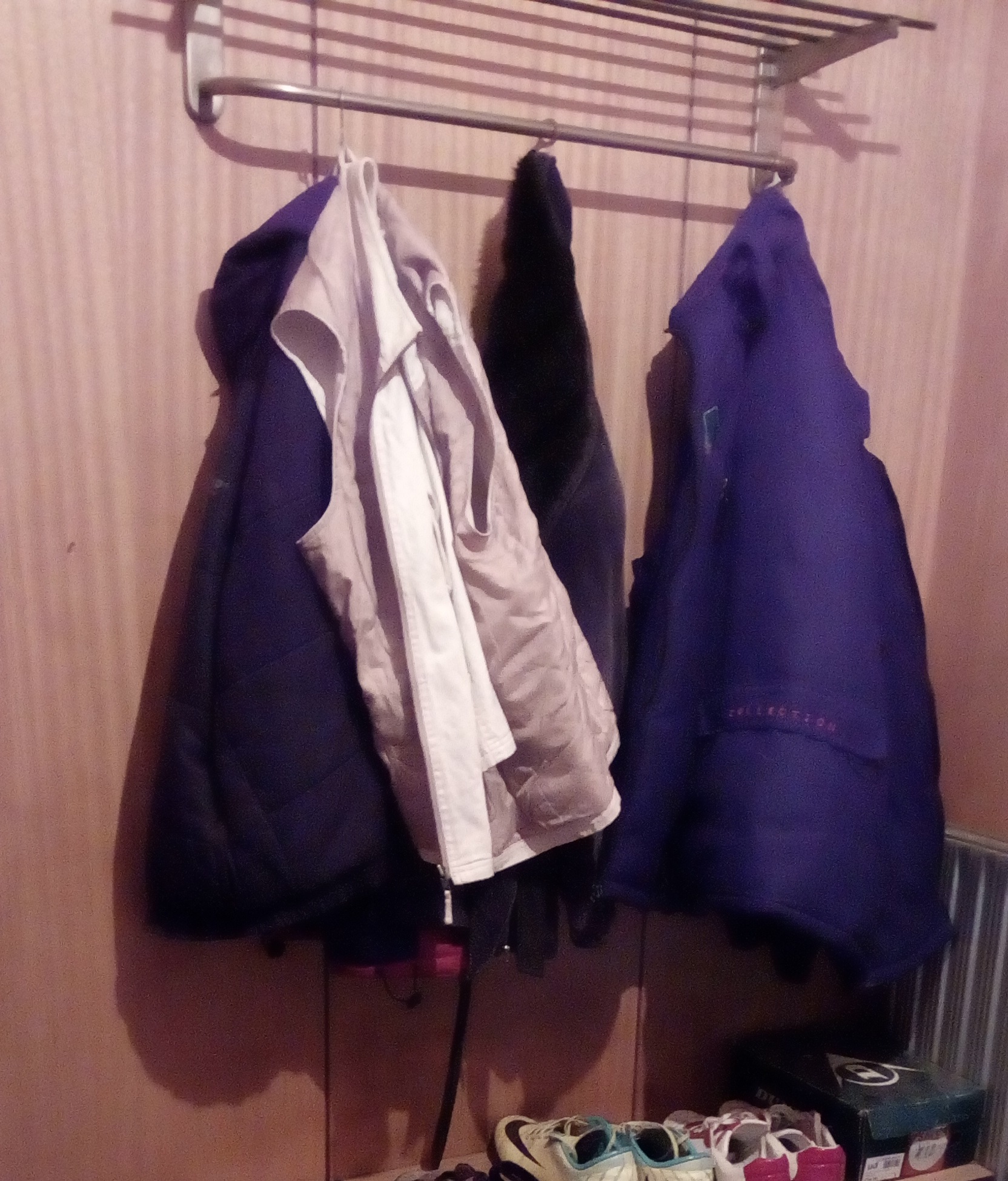

Здравейте, с какво да боядисам мръсно бяла ламперия?Предполагам се води пресован фурнир но не е тъмната, а по светлата.Сменям жилището, ламперията е до тавана, има вграден гардероб.Ако я напръскам с обезмаслител, предполагам ще падне лака и мръсотията.Искам да остане светла, защото коридора е голям и тъмен.
nikolson - майстор

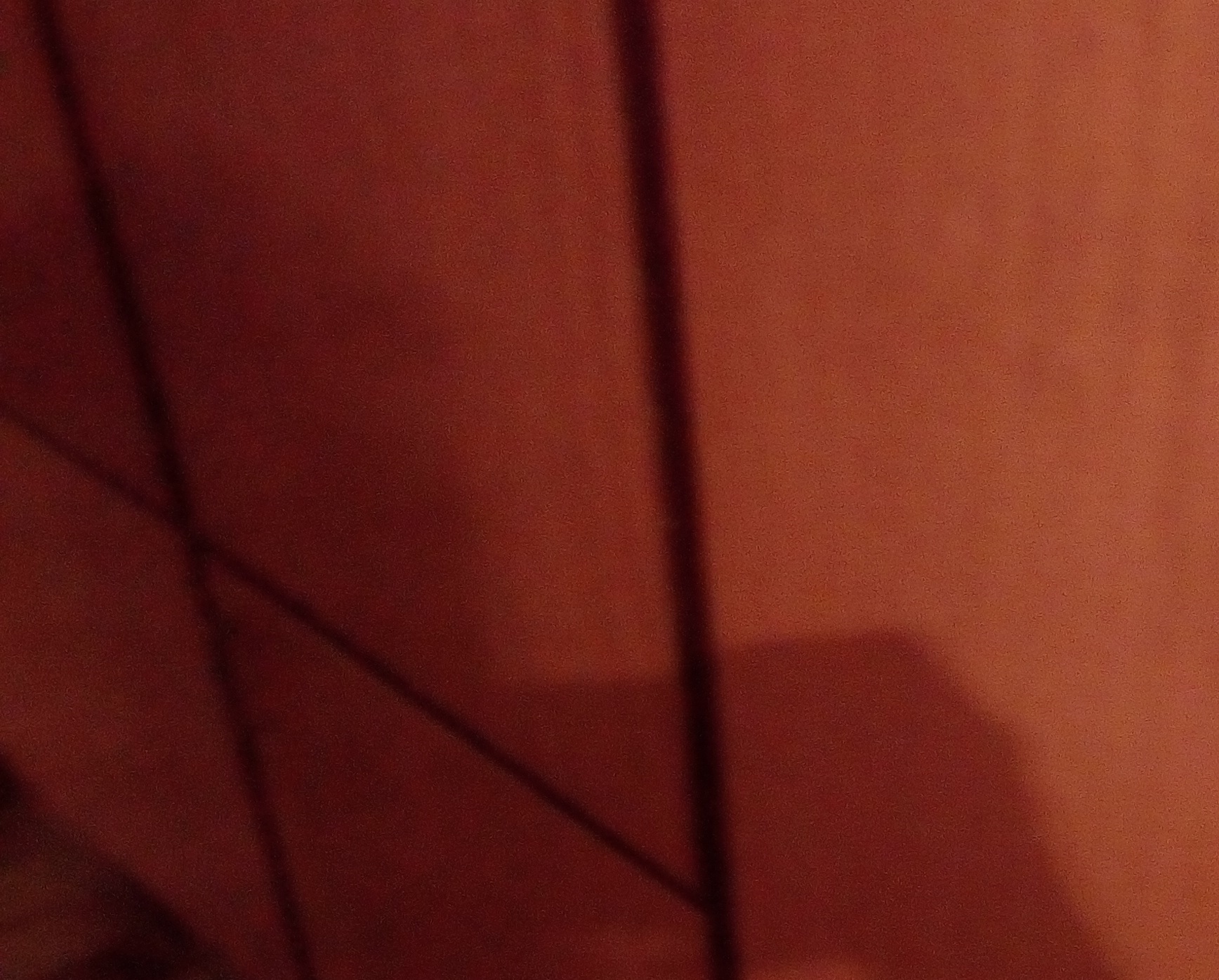

Много лоша снимка. Облицовката "червенее" на нея.
Ако е фурнировано ПДЧ е едно, ако е ламинирано е друго. Ако търсиш "бюджетно" решение, по.добре сложи добро осветление. Тези облицовки са "демоде", овехтели и, каквото и да направиш,, няма да го подобриш, само ще си дадеш парите.

Няма как да стате с фолио.Трябва просто да получи нов цвят,но с какво-боя,лак...
miliad - майстор
А какъв е материала и покритието? Ама с точност, не с може би.
За вас боя. Лаково покритие да го изсветлите, си е приключение което иска труд и ЗНАНИЯ.

С лак няма да се справиш! Мисли за боя, може да протъркваш, може някакъв релеф да и придадеш... въпрос на личен избор. Може да си вземеш някакво орнаментче да сложиш. Зависи какъв ти е стила, на останалата къща......
пон юли 09, 2018 2:06 pmmiliad написа:
ПДЧ с фурнир.Лакирано и поставено през 1990 година.
miliad - майстор
Щом е ПДЧ с фурнир/приемаме че е естествен/, е по-добре да боядисате.
Механичния начин за сваляне на лак е чрез шлайфане с шкурка или метална вълна.Трябва да внимавате да не протъркате фурнира.Може и чрез нагряване с пистолет и изтъргване с метална шпатула. Внимавате да не прегреете фурнира и да го отлепите, и да не го надерете шпатулата.
Химичния, със специализирани препарати.Избор на пазара-голям. Ако има и байц/оцветител/ нанесен преди лака трябва да избелите повърхността щом искате да минете на по-светъл цвят.Отново има препарати за целта. НО, има опасност да се отлепи фурнира и раздуете ПДЧто заради навлажняването с препаратите и последващото чистене с вода и влажна кърпа.
Следва съхнене, шлайфане и операциите по нанасяне на новото покритие.
Крайния резултат е трудно да се предскаже поради многото възможности за грешка.
nikolson - майстор
Фурнированото ПДЧ от онова време беше нешлайфано. Ще е голям чанч да се изшкури, понеже прочетох, че е до тавана и вероятно е коридор. Ако пък е махагонов фурнир [-o< #-o , леле-мале. Смяна на цвета...
Не е много качествена, но цвета е реален.
