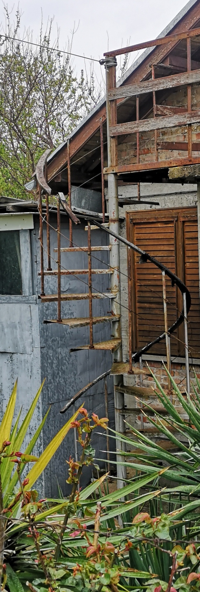

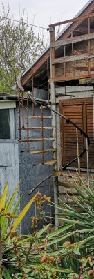

На ранчото имам една извита външна метална стълба, която започна да кородира. Цялата е метална, включително и стъпалата.
Въпросът ми е с каква боя да я боядисам, така че да се получи устойчиво на изтриване покритие. Насочил съм се към Протекта 3 в 1.
В общи линии четох и положителни и не до там добри отзиви за тази боя, но не знам като здравина как е. Все пак ще се ходи директно върху боята.
Някой може ли да даде отзив.
Благодаря!

Залепи тартан на стъпалата.

Ти си боядисай стълбата, а на стъпалата залепи ,,Каучукови плочи - тартан". Виж в Гугъл какво представляват, за да не си останеш невеж :cool:

Проблемът в, че ламарината не е равна, а релефна и трудно ще залепя каквото и да е.
Само с боядисване ще мина и колкото издържи.

И парапетите са за ремонт, но това е друга тема.
чет апр 21, 2022 11:08 amdimovdid написа:
Стъпалата ще те надживеят, но парапета трябва да оправиш
