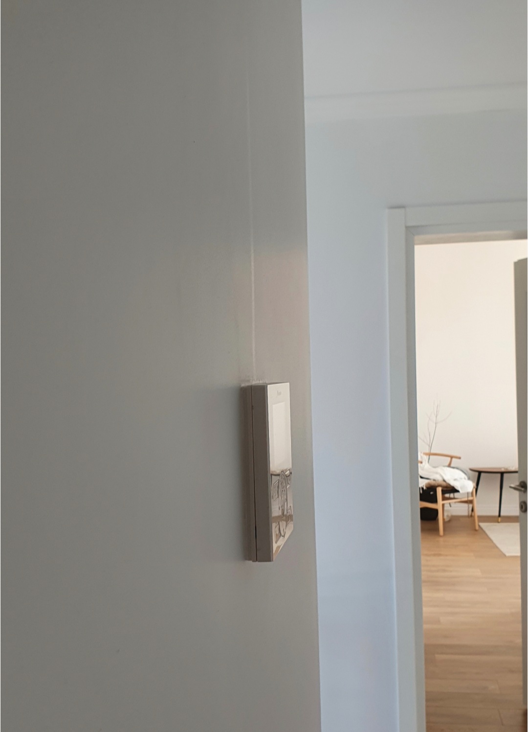

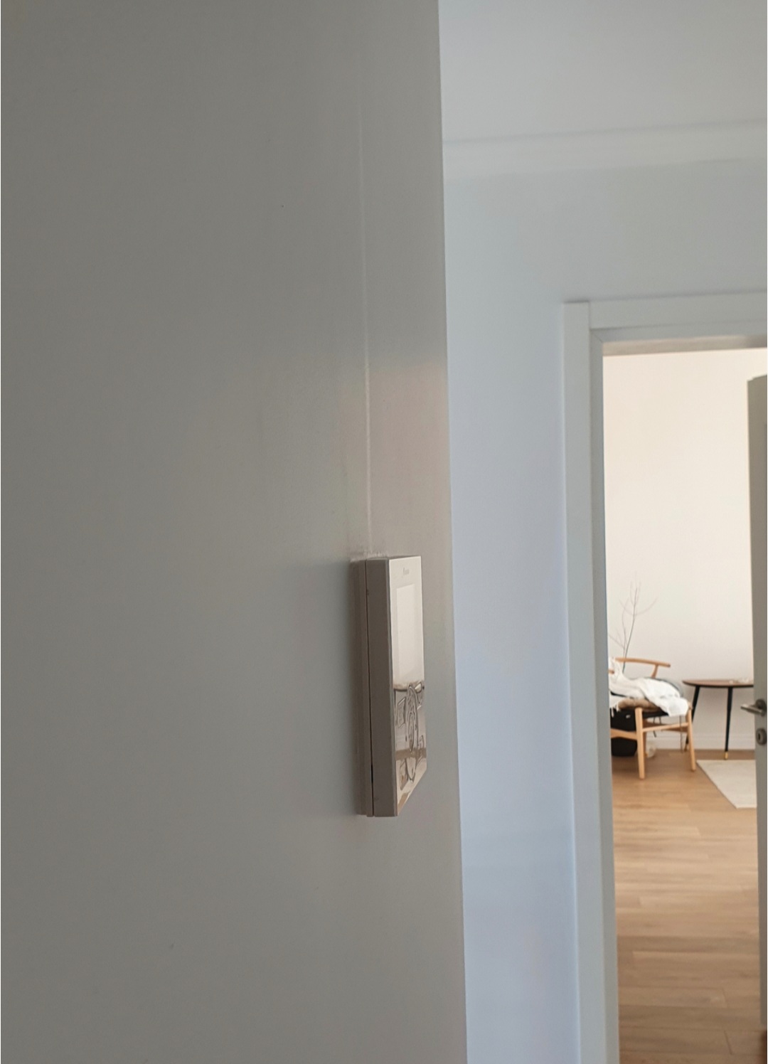

Нали каза, че тавана е с гипсокартон, каква мазилка какви кабели ?
?!? Не.
kozl - майстор
Въпрос към тези с лъскавите линии:
Кабелът как и полаган - преди измазването или след това в изкопани канали в мазилката?
brum - майстор
При мен нямам идея как е полаган. Взех апартамента с акт 16. Но това се появи след време. В началото след боядисване нямаше следи.
Латекс при омокряне почва да лъщи. Като изсъхне, лъскавината изчезва. На веднъж компрометирно място, по разни химически причини, се изменя перманентно цвета. Единствено лъскавината се появява и изчезва. Виждала съм такова на замазани пукнатини, вкопани кабели, всякакви достатъчно повърхностни метали, по границата на два вида мазилки... Виждала съм от конденз, виждала съм от теч...
nelina_london - специалист
пон фев 14, 2022 6:54 amkozl написа:
При мен е положен преди мазилка ,като всички други.И кабелите не са замазвани с материал.Мазилката е гипсова турбозолна.Потретвам се,че влагата не е фактор.Нито мястото е било мокрено(не граничи с мокро помещение),нито е имало влага.С рекуператор сме и нивата и са винаги между 40 и 45 % .
Не се вижда фронтално,само под ъгъл.
nork - специалист
Да спрете да си чешете езиците това се получава когато СТВ кабел не е положен на достатъчна дълбочина в шпакловката и е тънко шпаклован с гипс! Без значение лепило или сатен :idea:
Живи и здрави! :partyman:
kozl - майстор
пон фев 14, 2022 12:51 pmnork написа:
Ков е тоя кабел :?
И ква е логиката :?
addicted - специалист
СВТ. На мостовака изолацията по спецификация не трябва да предизвиква такива явления.
Lutchezar - майстор
Логиката е че този кабел е предназначен за вкарване в тръби и изолацията му реагира химически със строителните материали.
Точно това е.Върнах се в снимките на инсталацията.Със сигурност не е мостов кабел.Комуникационен е-многожилен,вероятно и той се води СВТ(тук съм невежа).
В конструкцията на тавана е в гофре,но в този спусък надолу е без.
