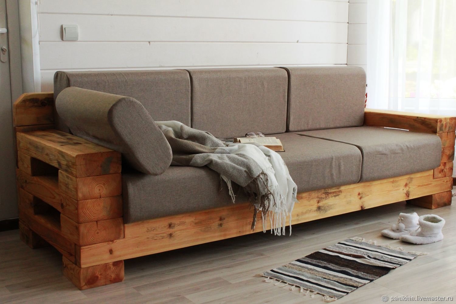

Ще правя подобен на този диван.
Имам материал, който е сух(над 10 години стоял на сухо, а може и да е импрегниран), на греди с подобно сечение и е иглолистен(не зная какъв точно). Въпроса е, с какво да лакирам дървесината, за да изглежда състарена, лака да е устойчив и да постигна цвят близък до дъб. Цената не е от голямо значение....

По-скоро ще е байцване и последващо лакиране - доколкото ми е известно байцовете не са финишно покритие, трябва и лакиране. https://www.google.com/search?sca_esv=5 ... 00b_s,st:0
За вътрешна употреба си избери лак на водна основа, пробвай с такъв без гланц, а ако не ти хареса опитай с гланц.
То по-скоро питането е, не как, а с какво да го третирам. Например: водоразтворим лак за дърво SIKKENS CETOL WF 9810/761 ще върши ли работа, ако не то какво да бъде?

За асмалъка навън ползвах продуктите на timmer байц дъб две ръце и водоразредим лак две ръце. Засега две години по-късно няма проблеми.

Преди две години правих нещо подобно и експериментирах с Belinka Oil и от тогава това ми е любимият завършек за дърво, страхотно става Belinka Oil https://www.belinka.com/sl/#olja-za-les . Използвах два вида първо цветно и след като изсъхна безцветно, в последствие за друго проектче направо смесих цветното с безцветното и пак стана. Фактически от тогава забравих за лакове и тем подобни, това е което ползвам и което ще ползвам за в бъдеще :) .
Ако ти изглежда скъп вариант (първият път така си мислех че ще е) изобщо не е, реално излиза в пъти по-евтино от лака. Толкова е икономично и толкова готино става че....
М/и уловката е че зависи до каква степен са изшкурени или гладки детайлите, в зависимост от това се получават различни ефекти (м/и и разходът е различен) но пробвай и няма да съжаляваш.
С ленено масло става нещо подобно но това е по-добро за мен лично.
Аз лично си ги купих от Практитер https://praktiker.bg/bg//Boi-i-lakove/L ... %3ABELINKA, предполагам ги има и на други места.
